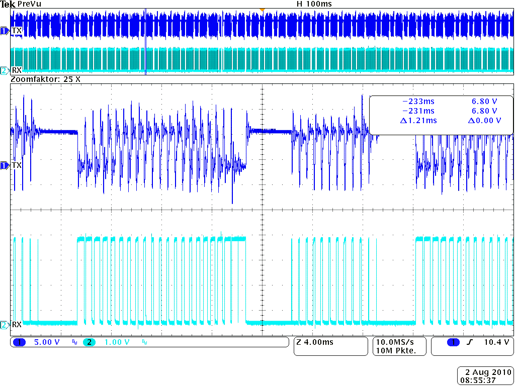

von SImon (Gast)
Ehrlich gesagt hab ich keine Ahnung wo das Problem liegt.
Im Bild ist folgendes zu sehen:
DMA1CH5 holt sich Daten aus dem Flash des STM32. Dort liegt wie zu sehen
ein Sinus.
Diese werden an den Timer gesendet der daraus ein PWM generiert.
Hole ich nun die Daten über einen weiteren DMA Kanal (DMA1CH2) von der
SPI1 ab (dazu muss ich über DMA1CH3 aber erst ein Dummybyte
rausschreiben zwecks Clocksignal) kommen an meinem PWM Pin nur noch 40
bis 80 PWM Zyklen gefolgt von einem langen Pause an. Dies wirdeholt sich
bis das File (Die Daten im externen Flash) zu Ende sind.

Daten von der SPI werden in zwei 256k langen Puffern gespeichert -je
nachdem welcher gerade Frei ist -  diese werden verarbeitet (ich muss
die wave Daten erst mal PWM tauglich machen da die wav Daten pos und neg
sind. Außerdem muss ich die Quantisierung reduzieren, da der TIM1 für
44,1Khz und 16Bit zu langsam ist. Die verarbeiteten Daten werden in eine
512k breiten Puffer geschrieben der im Cicle mode von DMA1CH5 an den
TIM1 gesendet wird. Getriggert wird hierbei auf das Update-Event des
Timers.
Im 512k breiten Puffer kommen die Daten richtig an.
An die Außenwelt gelangt aber nur ein Teil.
Wie gesagt nachdem mein Ausgangspuffer ein mal richtig beschrieben wurde
habe ich auch schon DMA1CH2/3 abgeschalten und diese Daten endlos
ausgeben lassen - diese sind auch von Unterbrechungen durchsetzt.

Zu den Bildern:
tek0002: Unterbrochenes PWM Signal nach aktivieren der DMA1CH2/3 um neue
Daten von der SPI in den Puffer zu laden.
tek0004: Ausgabe zweier Sinusfunktionen, je eine Periode aus den
internen Puffer. Dies Funktioniert.
Hat jemand eine Idee was diese aussetzer verursachen könnte?
