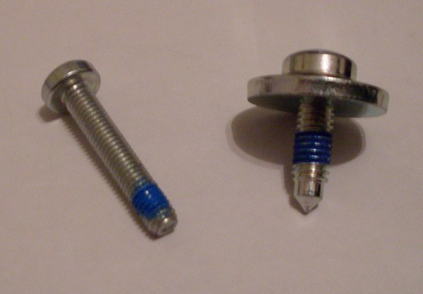

von Christopher H. (chtech)
Schonmal an Außen-Torx gedacht? (Beispiel siehe Bild.)
Oder Torx-Plus oder Außen-Torx-Plus?
Oder Sicherheits-Torx-Plus?
Da gabs auch noch Schlitzschrauben mit einem speziellen Schlitz, der
sich nur in eine Richtung drehen lässt, ich weis grad nicht wie die
heißen.
[Scherz]
Nimm doch einfach Schrauben ohne Antrieb.
Oder du schleifst nach den Festziehen einfach den Antrieb weg.
[/Scherz]
MfG, chtech
>Es muß einfach zu lange dauern, irgendwas abzuschrauben.
Dann nimm ISO-Feingewinde, z.B. M6 mit Steigung 0,5mm.
Hier kannst du dich auch mal umschauen: http://www.gewinde-normen.de
Ansonsten gibts noch Schrauben mit klebender Beschichtung
(Microverkapselung - Beispiel siehe Bild) als Losdrehsicherung.
Solche Schrauben werden dort eingesetzt, wo starke Vibrationen auftreten
(z.B. im Auto) und auch als Kindersicherung.
Das Zeug gibts auch so zu kaufen (Stichwort: Loctite)
Wenn du dann noch einen speziellen Antrieb nutzt, wird der
Klaulümmel(schönes Wort :)) sein Werkzeug daran zerbrechen.
MfG, chtech
PS: Ein Tropfen Heißkleber in den Antrieb reicht auch schon, um etwas
mehr Zeit rauszuholen.
