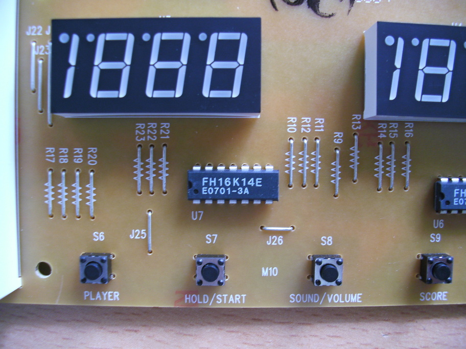

Suche Datenblatt FH16K14E
#1804276
So wie das auf dem Bild aussieht, ist das ein vom Hersteller des Gerätes
umgelabelter IC, vermutlich irgendein stinknormaler Logikbaustein a la
74er.
Die Nummer ist eine herstellerspezifische Teile- oder Bestellnummer, da
wirst du wohl kaum ein Datenblatt finden.
Kannst ja vielleicht beim Hersteller nachfragen?
Das Problem mit umgelabelten ICs hatte ich auch schon, z.B. bei
Sat-Receivern aus den 90ern, da wurde sogar ein LM324 umgelabelt, nur um
die Reparatur zu erschweren bzw. hohe Preise für Ersatzteile (die
eigentlich überall erhältlich sind) zu drücken.
Aus was für einem Gerät stammt die Platine?
An der Beschriftung der Taster - vielleicht ein Dartspiel?
MfG, chtech
Gast #1804382
Vielen Danke für deine Antwort, das bringt mich schon mal ein Stück
weiter. Ja genau ist für ein Dartspiel, und zwar ist der Chip drei mal
auf der Platine und jeder von den dreien steuert zwei Displays an. Da
einer nicht funktioniert, sind leider auch 2 Displays aus.
Den Hersteller vom Chip weiß ich leider nicht, das Dartboard stammt von
LIDL genauer gesagt von der Firma B-square, die leider nicht sonderlich
leicht auffindbar ist.

Ist zwar schon uralt - aber vielleicht suchen andere auch noch:
Ich bin ebenfalls auf der Suche und habe nichts gefunden. Aber die ganze
Platine für das Board gibt es als Ersatzteil für unter 10 EUR bei
http://lds-service.com/WebRoot/Store/Shops/es911210/50C3/74DF/BA89/1361/E467/50ED/8960/3EAE/IMG_4359.JPG
