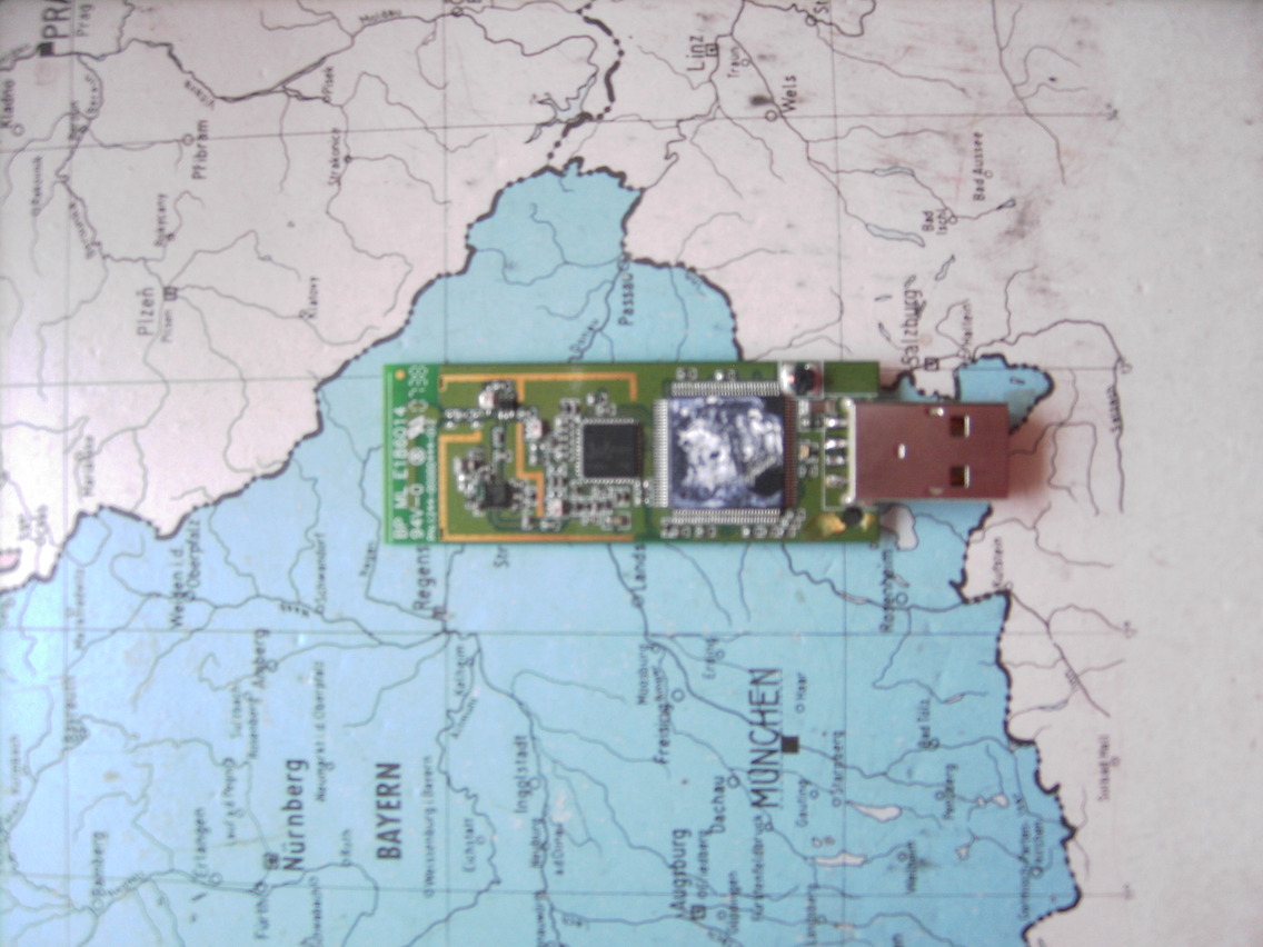

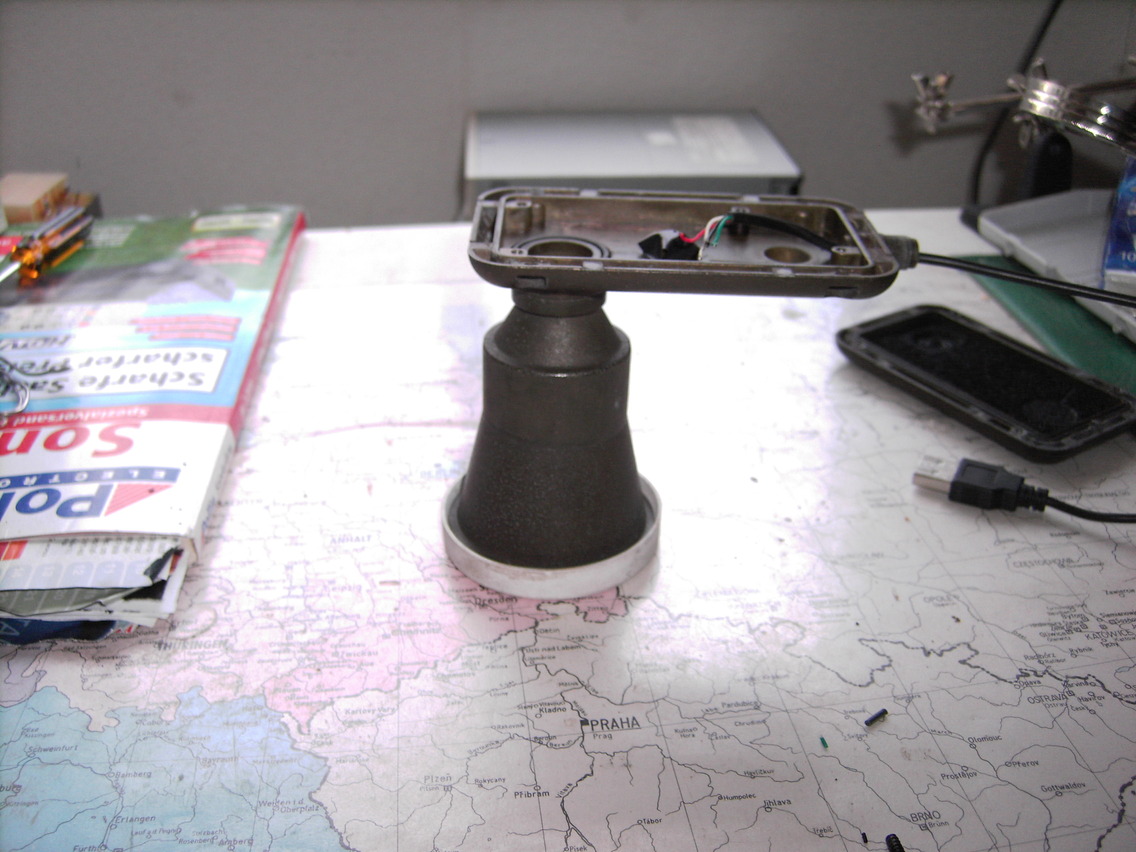

Ich möchte im LMB mein WLan Stick unterbringen. dazu hab ich die
Leiterplatte herausgenommen und den Stick eingebaut. jetzt ist die
Antenne vom Stick etwa 1-2mm weiter hinten (Bild> weiter oben) aber
genau über den Loch.
Auf den Bildern hab ich die Leiterbahn ganz links als Antenne genommen.
egal wirum der Stick liegt, die Verbindung ist entschieden Schlächter
wenn der Stick nur auf dem Tisch ligt. (noch nicht an Schüssel
angeschlossen)
Weiß jemand was ich falsch mache?
Natürlich regle ich den Stick später so das ich die 100mW nicht
überschreite...
OP #1803677
wenn der Stick nur auf dem Tisch liegt Empfang ich ~6 Netze, darunter
meins für Garten mit -50 dBm. wenn ich alles in das LMB einbaue dann
sollte schon eine kleine Bündelung auftreten, aber ich Empfang nur sehr
sporadisch das WLan mit maximal -68 dBm. Mein zweites Netzt das nur 1m
entfernt ist, Empfang ich immer gleichstark egal wohin das LMB richte.
Zum messen nehme ich inSSIDer.

Das ist doch schon mal sehr gut (also dass die Verbindung schlechter ist
wenn der Stick ∗nicht∗ in der Schlüssel ist).
Bist Du Dir bewusst, dass eine handelsübliche Parabolantenne eine extrem
starke Richtwirkung hat? Du musst die Antenne also extrem genau
ausrichten. Abgesehen davor vermute ich mal dass ein Feedhorn, das für
O(10GHz) ausgelegt ist nicht unbedingt ideal ist für WLAN mit O(2.4GHz)
(bzw. O(5GHz) bei .n)).

Das geht nicht. Mit einem WLAN-Stick kannst du eine Parabolantenne nicht
optimal ausleuchten. Und in den LNB brauchst du den nicht einbauen, weil
der Hohlleiter nicht für 2.5GHz ausgelegt ist und deswegen keine HF
weitergeleitet wird. Nimm einen Stick mit externem Antennenanschluß und
schließe eine passende käufliche Richtantenne an!

Ich auch: Das Teil, das Du geschlachtet hast (darum geht's jetzt auch
schlächter!), heißt nicht LMB sondern LNB von Low Noise Block converter.
Den WLAN-Stick da reinzusetzen bringt aus besagten Gründen nichts. Wenn
Du den LNB als Wetterschutz nehmen willst, setze den WLAN-Stick so rein,
daß die Antenne direkt hinter der Plastikabdeckung sitzt. Ist aber auch
nicht so prickelnd, weil der Stick als Kugelstrahler den Spiegel nicht
gut ausleuchtet.

Der Rest des LNB, den du auf deinem Foto zeigst, besteht aus zwei
Teilen: dem Trichter und einem Rohr. Das Rohr heißt in der Fachwelt
"Hohlleiter", es leitet einfach nur die vom Trichter gebündelten Wellen
weiter. Prinzipiell reicht der offene Hohlleiter bereits als Strahler,
aber durch den Trichter wird das Strahlungsdiagramm besser an den
Reflektor (=Schüssel) angepasst. Da es verschiedene
Parabolantennenparamter gibt, gibt es auch verschiedene Arten von
Trichtern (Chaparral, konisch etc)
Hohlleiter besitzen eine untere Grenzfrequenz. Sat-TV liegt bei etwa
3cm, WLAN etwa bei 13cm. Einfach gesagt: Die lange Wellenlänge von WLAN
passt nicht in das kleine Rohr hinein. Der Durchmesser des Rohrs und
auch des Trichters müßten etwa im Faktor 4 größer sein, um identisch der
Funktion bei Sat-TV zu wirken (das läßt sich in der Tat linear
skalieren).
Wenn du den WLAN-Stick einfach nur grob in den Brennpunkt bringst, dann
wird dieses Nadelöhr weg sein. Ganz einfach.
Ein paar Leute haben geschrieben daß der Stick Kugelcharakteristik hat.
Stimmt. Steck ihn von hinten durch eine ca. 10cm x 10cm Reflektorwand
und zwar so, daß das Antennenelement etwa Lambda/4 bis Lambda/8
(32-16mm) von der Wand weg ist. Damit kriegt er Richtwirkung nach vorn,
und das richtest du zur Parabolantenne hin aus.
