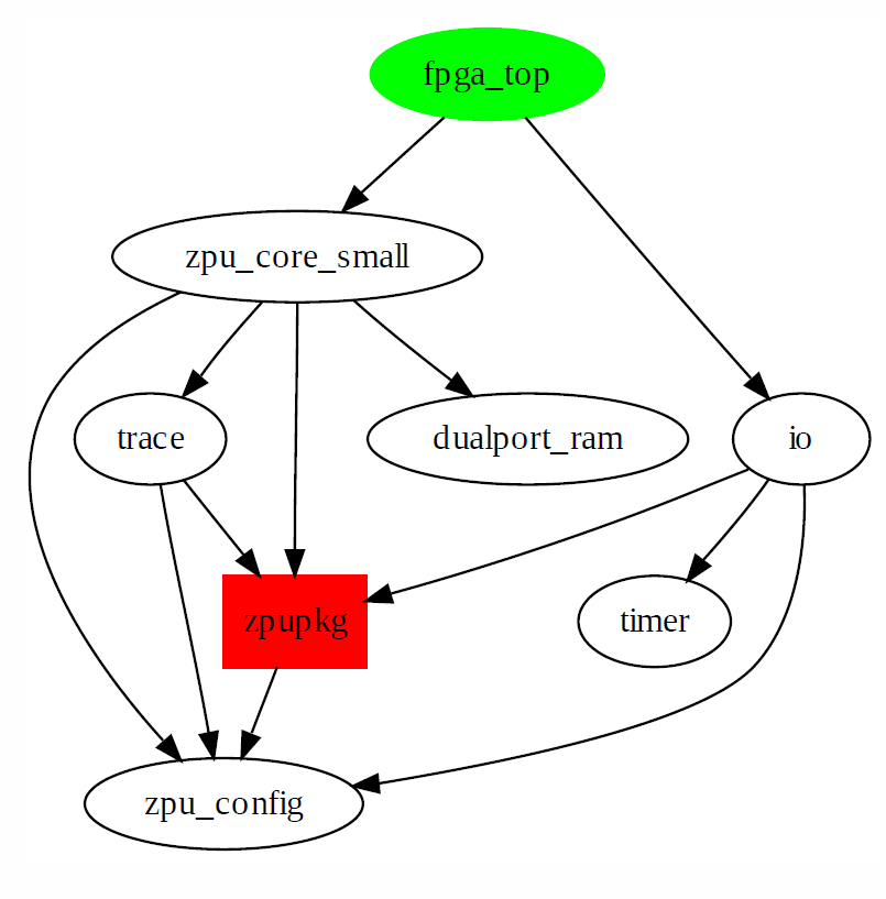

Gast #1806977
berndl schrieb:
> Getoppt wird das ganze noch durch ein Bildchen mit all den Komponenten
> in der richtigen Hierarchie. Das mit ein paar zusaetzlichen Kommentaren
> hilft enorm...
Sowas male ich mir mit graphviz. Damit findet man sich in unbekannten
Code schneller rein.
Duke

Ach so! Keine Sorge, den Schaltplan-Editor habe ich schon nach einer
Woche hinter mir gelassen. Die Signalverschaltung, die ich aufzeichnen
möchte, soll in etwa so aussehen wie von Duke Scarring.
Harald Flügel schrieb:
> Relativ wichtig finde ich z.B. eine
> durchgängige Nomenklatur von Signalnamen und Modulen, ausgeschriebene
> Namen (und keine kryptischen Abkürzungen), und einige andere Regeln
> mehr.
Das werde ich auch ausprobieren.
