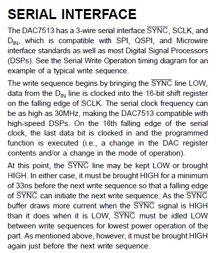

Wie schon gesagt, habe ich den Code modifiziert. U.a. auch deshalb weil
in meinem Fall bei der Kommunikation mit dem DA-Wandler das Datenwort
auf der negativen Flanke ausgelesen wird und auch der Released Pegel bei
"1" liegt.
Vor allem aber, hat genau dieser Code ja schon einwandfrei funktioniert.
Die Frage ist nur: Warum hat er schon mal funktioniert? Warum ist dieser
Fehler auf den vorherigen Platinen (es waren die Gleichen) nicht
aufgetreten?

>Ja, das schon, aber der DA-Wandler benutzt kein TWI sondern ein eigenes
>Protokoll, daher die Abwandlung.
Dann würde ich es komplett in Software machen.
MfG Spess

Weil ich keine Daten zurück bekomme, also nur sende, und daher den
TwoWireMode gewählt habe.
Außerdem gibt es Vorgaben, wie Datenübernahme bei "Falling Edge", Zwei
Byte werden übertragen, zwischen den zwei byte muss die Clock positiv
bleiben. Und nach Datenblattrecherche hielt ich dieses Vorgehen für
angebracht. Zudem lief es ja und auf Nachfrage immer noch einwandfrei
auf den beiden ersten Platinen.

Hi
Das sind aber schon elektrisch zwei völlig verschiede Busse.
Das Three-Wire-Interface funktioniert für 'nur Senden', auch mit 2
Leitungen.
>Jetzt wo ich die selber brauche funktioniert es nicht mehr.
Ich tippe eher darauf, das es beim 1.Mal zufällig funktioniert hat. Hast
du externe Pull-Ups?
MfG Spess
