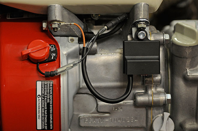

in unserem Verein haben wir Karts, die auch von Kindern gefahren werden
sollen. Hierfür muss die Drehzahl gedrosselt werden. (Je nach
Altersstufe) Hierfür gibt es Drosseln (siehe Bild) die über ein
DIP-Schalter eingestellt werden. Diese Drosseln werden in die Leitung
vom Motor und der Zündkerze geschaltet sowie an die Masse angeschlossen.
Der Zündimpuls der Zündkerze wird je nach Einstellung in regelmäßigen
Abständen kurzgeschlossen.

Kannst du denn mal einen Schaltplan zeichnen, wie/wo sich die bisherige
Lösung genau ins System einfügt?  Auf dem Bild sieht man paar Kabel,
aber das sagt einem Außenstehenden nicht viel.

von Martin (Gast)
Also ich mal das mal mit ASCII- Zeichen
Motor ------------|--------------- Zündkerze
         |  Drehzahlbegrenzer  |
                Masse
Der Drehzahlbegrenzer schaltet den Zündimpuls gegen Masse.
Der jetzige Drehzahlbegrenzer misst die genaue Drehzahl auch nicht. Wie
der genau funktioniert habe ich leider noch nicht herausgefunden. Der
ist leider Vergossen und man kann nicht reinschauen. Darum schreibe ich
ja hier!

Zur allgemeinen Info:
Der Motor in den Karts ist ein Honda GX 160
@Martin J.
> bevor man weiter redet müsste man wissen :
> - hat das kart eine elektronische Motorsteuerung.
Nein hat es nicht
> - hat der Motor einen Nockenwellensensor oder Kurbelwellensensor
Nein hat er auch nicht
> - besitzt das kart einen Zündverstärker/treiber.
Meines Wissens nach hat er keinen.
> - welche Art von Zündspulen ist verbaut
Weis ich auswendig nicht müsste ich bei Gelegenheit nachschauen

Das oben im Foto ist der Speedlimiter von Beule für elektronische
Zündungen (PVL). Fragt sich, ob der überhaupt mit herkömmlichen
Unterbrecherzündungen funktioniert. Vielleicht habt ihr ja doch eine
elektronische Zündung drin.
Drehzahlbegrenzung durch Unterdrückung der Zündimpulse halte ich
ebenfalls nicht für eine gute Idee. Die GX von Honda sind zwar sehr
robust, aber eine solche Dauermißhandlung mögen die bestimmt auch nicht.
Auf irgendeiner Kartbahn hab ich mal gesehen, daß die mit einem
Verstellhebel, der irgendwie auf den mechanischen Begrenzer einwirkte,
die Drehzahl umgeschaltet haben. Frag mich nicht, wo das war und wie das
im Detail aussah, ist schon ewig her. Wäre aber vielleicht ein Ansatz,
man kann ja die Drehzahl so auch positiv beeinflussen, falls der
Rennleiter grade nicht guckt ;-)

von Martin (Gast)
Ja das ist der Speedlimiter von Beule und der ist für den Honda GX 160
Motor ausgelegt und funktioniert auch. (Wir haben definitiv keine
elektronische Zündung in unseren Karts)
Diese Schaltung verwendet ganz klar eine Unterdrückung der Zündimpulse
dadurch wird die Drehzahl begrenzt. Die Lebensdauer der Motoren wird
dadurch evtl. etwas verringert. Da habt Ihr recht. Darüber sind wir uns
klar aber wir wollen ja nicht permanent mit der kleinen Drehzahl fahren
das ist wohl ehr die Ausnahme!
