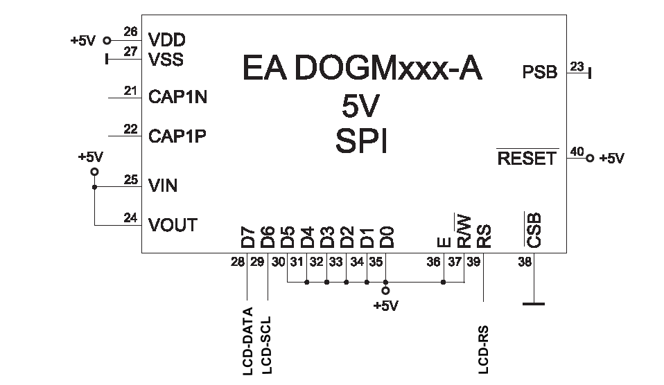

ich bemühe mich gerade ein DOGM163 LCD-Display via SPI laufen zu lassen.
Als SPI-Master verwende ich einen Atmega8 genauer dessen Hardware SPI.
Die Hardware Verschaltung ist folgende:
Atmega     --> DOGM
PB3 (MOSI) --> SI  (Pin28)
PB5 (SCK)  --> CLK (Pin29)
PB7        --> CSB (Pin38)
PB6        --> RS  (Pin39)
Mit folgenden Code-Zeilen gelingt es mir sogar tatsächlich das LCD zu
initialisieren ;-)

Hi Thilo,
danke für die klasse Arbeit, die du schon gemacht hast!
Da du offensichtlich ziemlich gut in die Materie eingearbeitet bist
hätte ich eine kleine bitte:
Beschreibe mal den prinzipiellen Ablauf, wenn ich Zeichen via SPI auf
dem LCD Ausgeben möchte.
vorab schon Danke dafür.
AAhhh, ich bin wieder in der Schule!!!  :-))
Zur Sache: ist doch einfach,
- RS auf 'high'
- das Zeichen 'rausschieben (SPDR zuweisen)
- 100µs warten
- RS kurz auf 'low', dann wieder auf 'high' (toggeln)
fertig.
Ist in meinem Treiber recht einfach beschrieben.
OP
> - RS auf 'high'
> - 100µs warten
Hey Thilo,
Genau das Waren die Worte bei denen der Groschen bei mir gefallen ist.
Vielen Dank dafür!!!

Die Problemchen gehen mir nicht aus... ;-)
Ich hatte die Hintergrundbeleuchtung zuerst fest an 5V angeschlossen, da
mir das aber irgendwann zu grell wurde habe ich mir gedacht, wäre doch
nett, diese über ein PWM szeuern zu können...
deshalb habe ich sie flux auf PB1 gelötet.
leider mag das nicht so recht funktionieren...

hat jemand eine Idee dazu?
Du hast die Beleuchtung direkt an den Portpin gehängt?
Ich weiß nicht, welche Farbe du hast, aber ich denke, der mega8 kann den
Strom nicht treiben. Du solltest einen Transistor dazwischenschalten.
OP
Jup. Und laut Datenblatt des LCD hat die Hintergrundbeleuchtung eine
Stromaufnahme von 40mA.
Die Hintergrundbeleuchtung kann ich auch über ein kleines Testprogramm
einschalten und betreiben....
int main(void)
    DDRB = (1<<DDB1)|(1<<DDB3)|(1<<DDB5)|(1<<DDB6)|(1<<DDB7); // DDB6 und DDB7 wegen der Display-verschaltung.
    PORTB = (1<<DDB1);
    while (1)
        asm volatile ("nop");
    return 0;
Naja, so im Grenzbereich würde ich den nicht betreiben.
Aber teste doch erst mal die PWM ohne die Displayansteuerung, also nur
die Beleuchtung.
Dann sollte es zusammen auch funktionieren.
