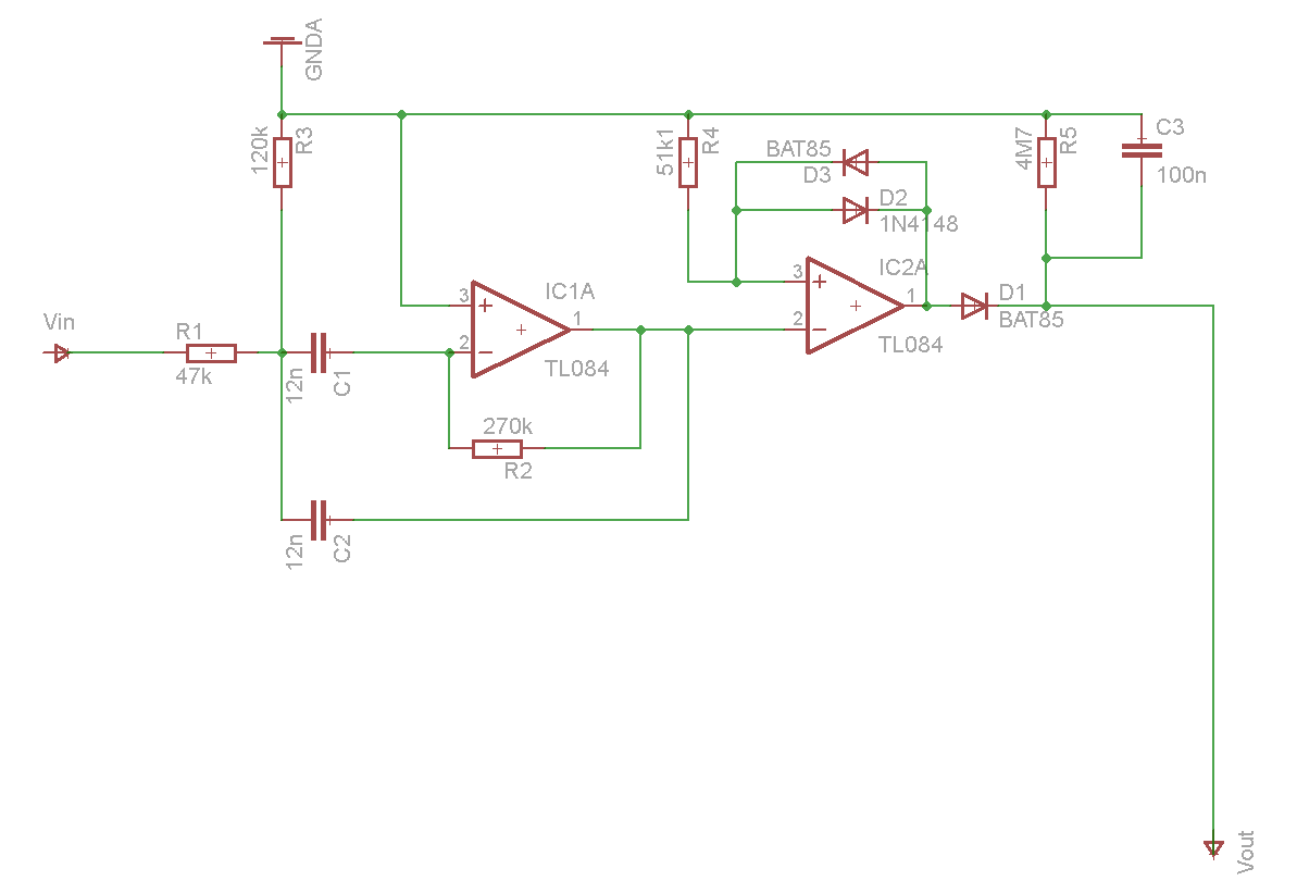

Was soll das Schema? Dioden haben in einem Filter nix zu suchen...

von Peter B. (decibel)
mir hat jemand einen plan geschickt von einem Spektrum An.....
Da ist das Filter so aufgebaut

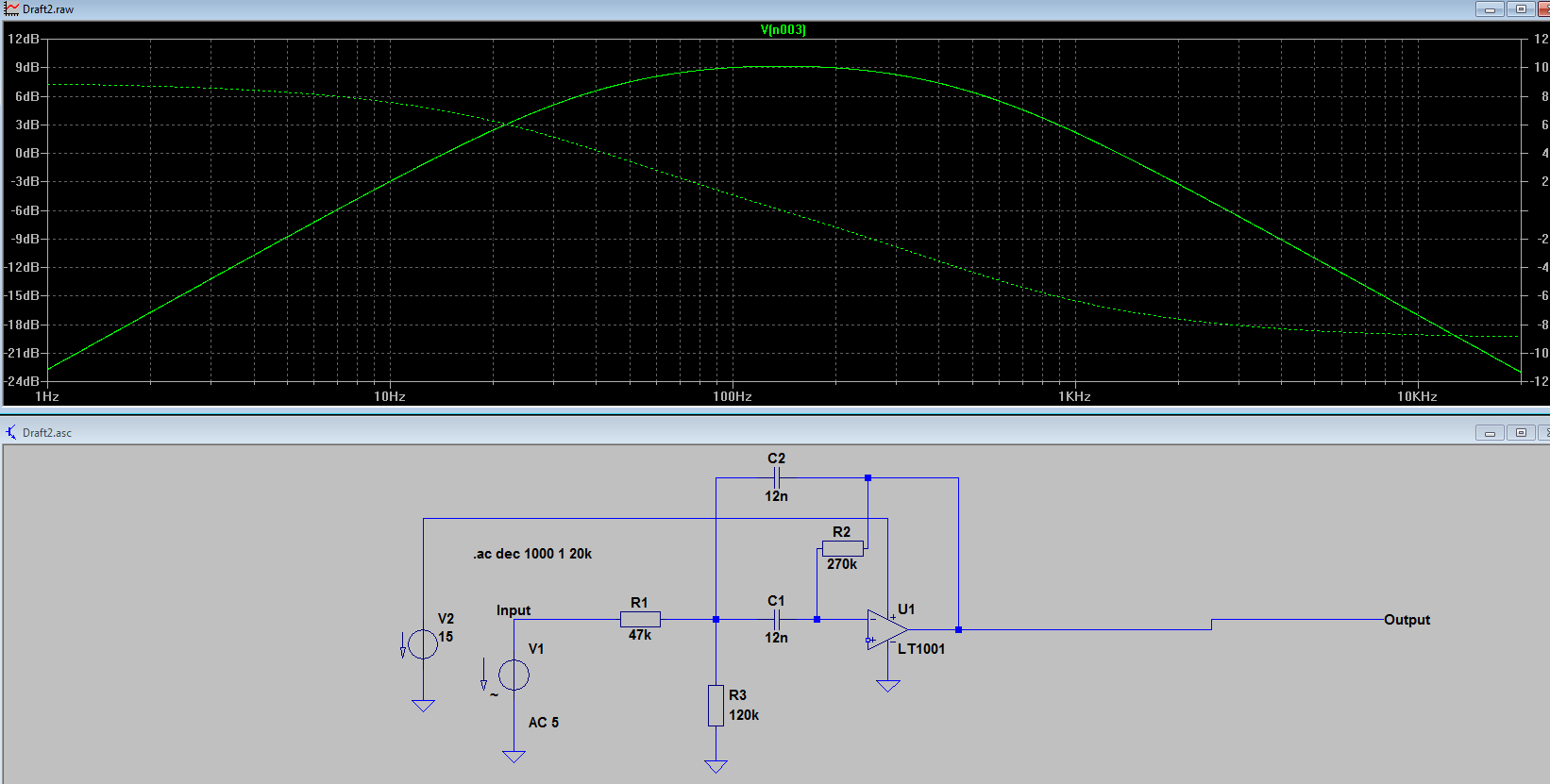

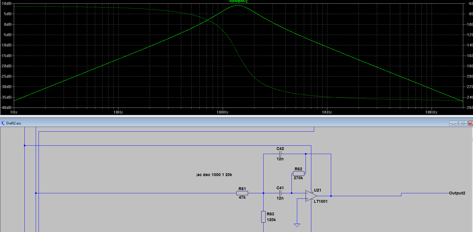

so leute.
hab jtz mal mit ltspice meine filterberechnung getestet.
die bandbreite sieht ein bisschen groß aus, oder?
Filterwerte:
fm= 125Hz
B= 110Hz
-Am= 3,23
Q= 1,27
R1= 47k
R2= 270k
R3=120k
Ist ein Bandpass für 70-180Hz.
lg peter
Du solltest vielleicht noch den nichtinvertierenden Eingang des Opamps
irgenwo anschließen, entweder an die halbe Versorgungsspannung über
einen Spannungsteiler oder an Masse, dann aber mit symmetrischer
Versorgung.
aja   upps ^^
... und das anzuzeigende Signal am Ausgang des Opamps abgreifen, nicht
an dessen Eingang ^^
weiß schon was du meinst!
Peter Brandstetter schrieb:
> was meinst du jtz genau??
Groß/Kleinschreibung beachten, den Text vor dem Absenden bitte noch mal
durchlesen und die Anzahl der Satzendzeichen überprüfen.
In deiner Simulation hat die angezeigte Kurve der Spannung einen anderen
Namen als das Netz, was als Ausgang markiert ist.
Boykottierst du jetzt die ^^? ;-) Gute Arbeit.
Nein, nein, ich bin doch kein Boykotteur :)
> Gute Arbeit.
Was, der Boykott?
Genau das habe ich gemeint, falls noch Unklarheiten bestehen sollten.
von Er (Gast)
Hier mal die Ursprungsschaltung
Ja in dieser Schaltung sind die Dioden oberhalb vom zweiten IC eines
Filters gegengekoppelt. Was genau der Sinn dieser Dioden ist, weiß ich
nicht genau.
Naja macht nichts, ich habe die Schaltung jetzt ein wenig korregiert und
bin zum Ziel gelangt. =)
von Er (Gast)
Nicht die Dioden sind gegengekoppelt sondern der OPV.
Das ganze dient der Gleichrichtung des Signals damit der LM3915 damit
was anfangen kann.
Lies doch mal den zur Schaltung gehörenden Artikel.
Habe ich schon gelesen.
Ich wollte es auch so aufbauen.
Nur haben mich dann viele gefragt warum ich das so mache.
