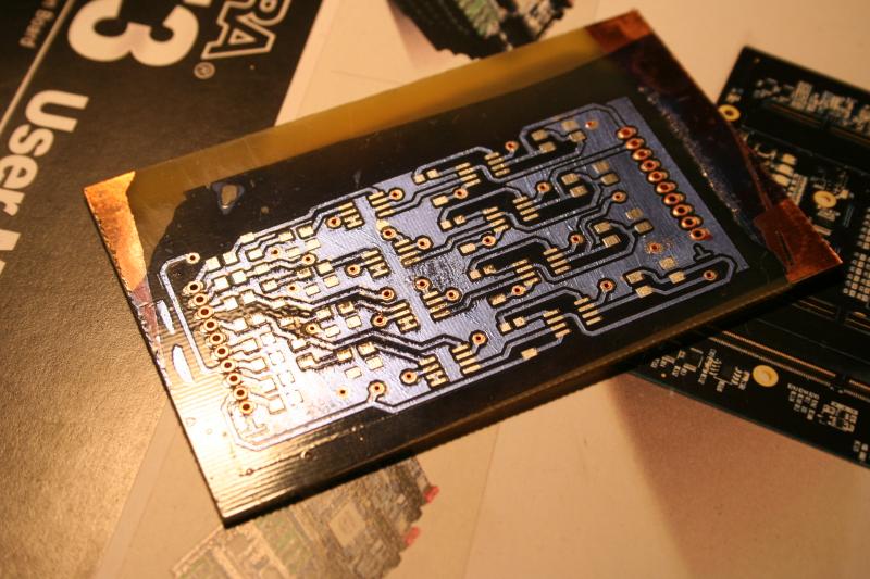

Hallo, habe ein Problem mit den Durchkontaktiernieten von Bungard.
Wenn man Stiftleisen verbaut kann man da ja normalerweise zwischen 2
Pads eine Leiterbahn legen. Die Stiftleisten benötigen einen
Lochdurchmesser von 0.8mm also muss man die großen nieten dafür nehmen.
Alleridngs sind die Nieten so breit (siehe Bild) dass sie sich fast
berühren.
Wie macht ihr sowas denn? Oder gibt es Stiftleisten/Wannenstecker bei
denen die Pins kleiner sind?
Danke schon mal
Gast #1805647
Mike Hammer schrieb:
> Da die Nieten nun schon mal platziert sind kann man mit nem Dremel
> und der kleinen Trennscheibe mal da zwischen gehen und für mehr
> Isolation sorgen. Man muss dafür nur ne ruhige Hand haben.
Sollte er da Leiterbahnen zwischen zwei Pads haben kommt so'n Dremel
sicher nicht gut :P
Wenn ich denn mal 2-seitige Platinen selbst mache, versuche ich
möglichst nur von einer Seite mit Leiterbahnen an die Stecker zu gehen.
Sollte es doch nicht anders gehen, löte ich die Stiftleisten dann von
beiden Seiten an die Pads an.
#1805649
>sicher nicht gut :P
Sollte, könnte, müsste...
Schau dir das Foto an. Ist ne Leiterbahn dazwischen zu sehen?
Das auch auf der anderen Seite Leitungen liegen können
ist bekannt aber nicht sicher.
>löte ich die Stiftleisten dann von beiden Seiten an die Pads an.
Viel Spaß mit der Kunststoffbrutzelei.
Was ist gegen Jörg Wunschs Methode einzuwenden? Platz ist genug da.
