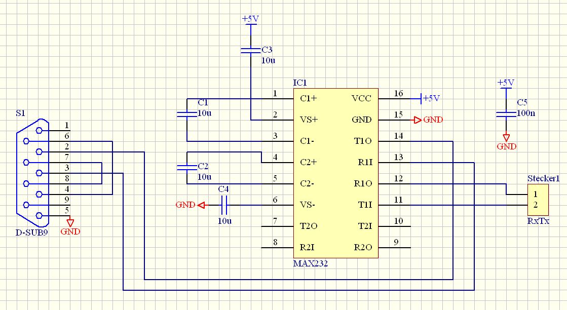

Ich hab ein Problem mit einem MAX232D.
Messe jetzt schon stundenlang dran herum, kann aber keinen Fehler
finden.
Er ist richtig versorgt, 5V an PIN 16 und GND an PIN 15, auch an VS+ und
VS- messe ich ca. +9V bzw. -9V.
PIN 3 vom D-SUB9 hängt am PIN 13 des MAX232 und PIN 2 vom D-SUB9 hängt
am PIN 14 des MAX232. PIN 5 vom D-SUB9 hängt an GND.
Habe den relevanten Schaltungsteil auch als Anhang hinzugefügt.
Wenn ich nun PIN 2 und 3 am D-SUB9 verbinde (vor dem MAX232), sollte ich
im Hyperterminal das Echo bekommen. Ist leider nicht der Fall.
Interessanterweise erhalte ich aber ein Echo, wenn der MAX232 noch nicht
auf der Platine ist und ich PIN 2 und 3 Verbinde. Irgendwie beeinflusst
der MAX232 also scheinbar das eingehende Signal.
Ist der Baustein einfach defekt? (wurde eigentlich gerade aus der
Packung genommen)
Gibt es sonst irgend welche Vorschläge zur Problembehebung?
Danke für eure Hilfe!
Ja, na klar: sein Ausgang treibt schließlich ein Signal, auf das
du soeben versucht hast, den Ausgangstreiber des PCs zu klemmen.
Nein, er ist nur stärker als dein PC.  Das ist OK. ;-)
Ja: don't do it. :)  Für einen Funktionstest mit MAX232 verbindest
du Pin 1 und 2 deines "Stecker1".
