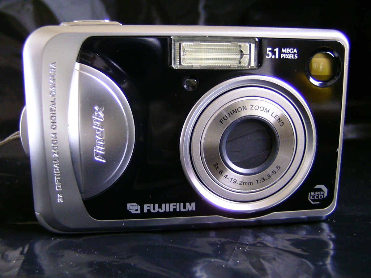

von Thomas S. (fegervomdienst)
Interessant ist, dass das analoge Bildmaterial quasi unterschiedlich
große Pixel (Silber-Halogenid-Körner) aufweist. Das ist für die
Bildqualität von Vorteil.
Firmen wie Fujifilm versuchten daher, digitale Sensoren ähnlich zu
gestalten wie analoges Belichtungsmaterial. So entstanden Kameras mit
Super-CCD-Sensoren
(Fujifilm Finpix A510) mit unterschiedlich großen und geformten Pixeln.
Ob sich das gelohnt hat, die Abweichung von quadratischen Pixeln?
Die Fuji hatte ich mal für 29€ im An- und Verkauf gekauft (2011).

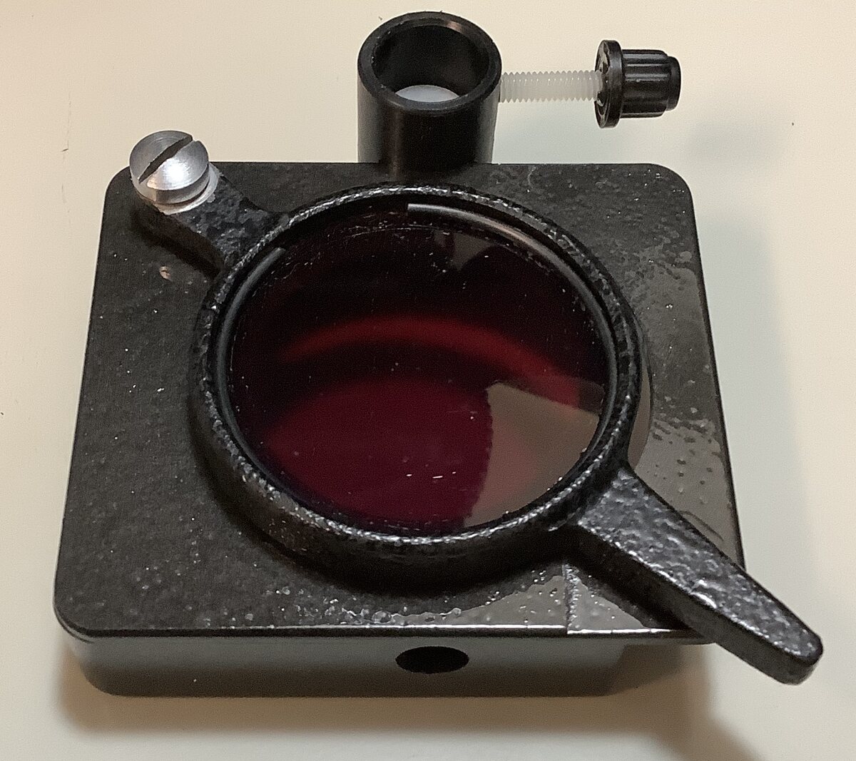

von Gerhard O. (gerhard_)
In der Link eine Beschreibung zu einem von mir angefertigten
Filterhalter Adapter für den Vergrösserungsapparat.
Beitrag "Re: Zeigt her eure Kunstwerke (ab 2023)"

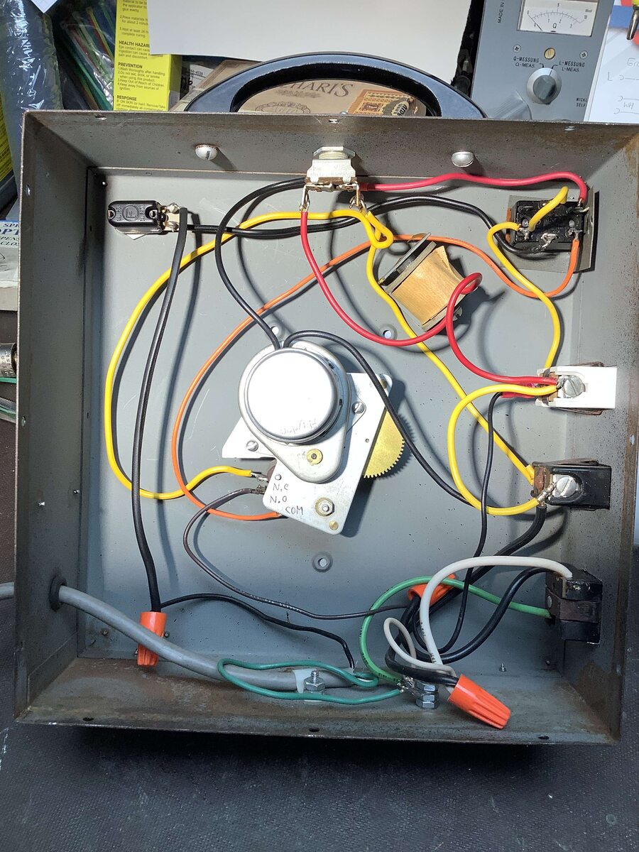

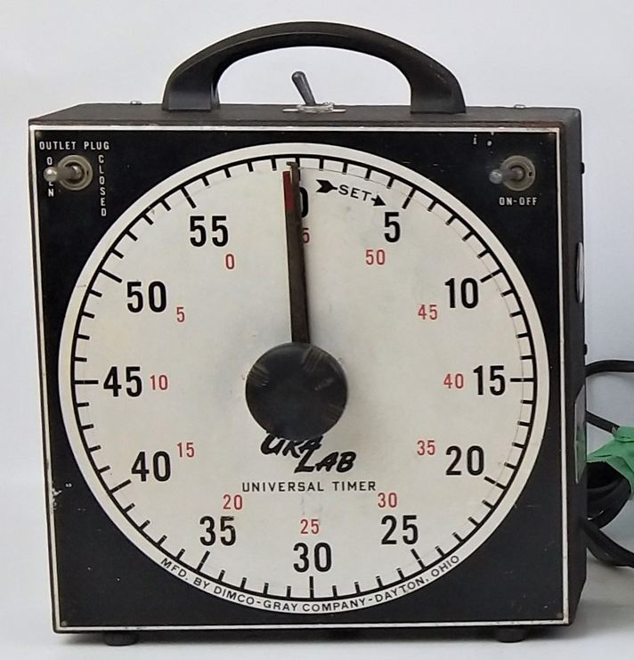

Moin,
falls es interessiert:
der Timer für meinen Vergrößerungsapparat ist ein vorhandener umgebauter
120VAC/60Hz Gralab 171 motorisierter Universal Timer. Der Zweck des
Umbaus war die Funktionalität des Gralab 300 Darkroom Timer Models zu
erzielen. Die zugehörige Schaltung habe ich bildlich von einem YT
Reparatur Video extrahiert und neu gezeichnet. Das umgebaute Gerät
entspricht nun der Beschreibung der Firma.
Gerhard
Moin,
Falls es Euch ein paar Trivialitäten noch interessieren:
Hier sind noch ein paar Bilder von dem neuen Filterhalter. Da der
Stutzen des Rotlichthalters wegen der Befestigungsmethode des
Filterhalters nicht mehr zugänglich ist, montierte ich den drehbaren
teil des Rotlichtsarm auf der Oberseite. Zusätzlich fügte ich eine
Nylonschraube zur Arretierung des Halters hinzu. Eine Lackierung
verpasste ich dem Halter auch noch. Mechanisch ist die ganze Anordnung
jetzt ziemlich stabil und kann sich nicht mehr drehen.
Gerhard
