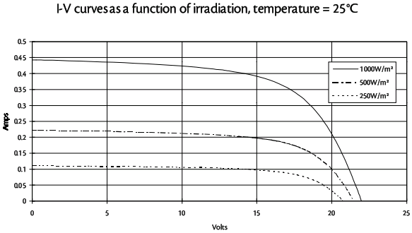

Hallo
ich möchte einen Blei-Akku mit 45Ah ohne Laderegelung an ein 6Wp
Solarmodul anschließen. Die Strom-Spannungs-Kennliene vom Solarmudul ist
als Bild angehängt.
Dass ich eine Diode zwischensetzt muss ist mir klar.
Wenn ich annehme, dass der Akku voll geladen ist und bei guter
Sonneneinstrahlung die Solarzelle 400mA liefert, kann das so einem
grossen Blei-Akku schaden?
Vom Gefühl her würde ich das Erhaltungsladen einschätzen. Ist ja nur
noch laden mit 100/C.

von MaWin (Gast)
Du siehst an Antworten wie
> Die meisten Bleiakkus werden ohne jegliche Laderegelung geladen!
> Zum Beispiel im Auto...
wie dumm hier manche sind, und Andrew trollt eh bloss rum.
400mA sind 4.8Ah oder 10% der Akkukapazität am Tag, also deutlich mehr
als der Selbstentladestrom eines Bleiakkus von unter 1% am Tag.
Der überschüssige Ladestrom kann vom Akku nicht mehr chemisch gebunden
werden und führt daher zur Zersetzung des Elektrolyten, es entsteht
Knallgas.
Akkus enthalten einen Katalysator, der eine Rekombination von
Wasserstoff und Sauerstoff ermöglichen, um normale kurzzeitige
Überladungen ausgleichen zu können. Allerdings ist Wasserstoff leicht,
steigt also schnell im Akkus auf und wird durch den entstehenden
Überdruck aus den Überdrucköffnungen geblasen, und diffundiert selbst
durch Kunstsoff aus, Es verschwindet also IMMER eine gewisse Menge des
Elektrolyten, egal wie viel Prozent reko. Dadurch verliert der Akku an
Kapazität und wird somit geschädigt.
Füllst du regelmässig destilliertes Wasser nach, kannst du das
vielleicht ausgleichen, aber bei "wartungsfreien" (=können nicht
gewartet werden) Akkus ist der Schaden dauerhaft. Daher sind bei denen
die Ladevorschriften (Spannung nicht über 13.8V steigen lassen) auch
besonders restriktiv.

Sogar 21.3%
von Michael_ (Gast)
Aber nur wenn die Sonne mit max. Leistung 24h pro Tag scheint???
Bei durchschnittlich 4h, was ich als optimistisch betrachte, geht das
schon.
Geschätzt dauert eine volle Aufladung etwa 3 Wochen, denke ich.
von typeA (Gast)
Nicht ganz, er hat mit 12 Stunden gerechnet.
Und wer berechnet jetzt aus solch einer Kurve (Gauss)
http://www.uni-kiel.de/med-klimatologie/bilder/jahreszeiten2.gif
hochskaliert auf 1000 W/m²
(vom Breitengrad her sind nur max. 900 möglich)
und das ganze kombiniert mit der Leistungskurve vom PV-Modul die
tatsächlich max. mögliche Leistung des PV-Moduls pro Tag?

Im Sommer bei effektiv 12h Sonnenscheindauer ergibt ein Ladestrom von
400mA eine Ladung von 4.8Ah und das liegt weit über dem, was ein 45Ah an
Selbstentladung haben dürfte. Wenn man also nicht regelmäßig H2O
nachfüllen will, sollte man tunlichst darauf achten, unter der
Gasungsspannung zu bleiben.
