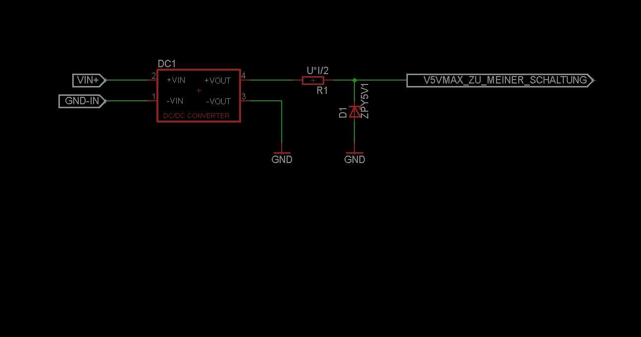

Nimm doch einen Low Droput Regler oder 'ne Zenerdiode mit
Serienwiderstand dahinter. Dann hat dein Traco Kästchen auch gleich eine
Grundlast.

Gast #1806795
mcnanuk schrieb:
> aber ohne jetzt genau zu wisssen was das für Teile sind, muss ich eben
> nachfragen. Mit "dahinter" meinst du zwischen den Ausgang und das Board
> ? Das macht dann in Bezug auf die Aussagen mit der Grundlast keinen Sinn
> im ersten Moment für mich.
Ein Bild sagt mehr als 1000 Worte
Gast #1807182
Danke Dir dann werd ich mal schauen wo ich ZenerDioden hier kaufen kann.
Wie hoch muss ich denn den Wiederstand wählen.
Mein Board braucht
ca. 65 mA mit 16 Mhz und 100% Displaybeleuchtung
ca. 30-35 mA mit 16 Mhz und abgeschalteter Displaybeleuchtung
Ich habe folgende Formel zur Berechnung des Vorwiderstandes gefunden.
Rv = (Uges - Uz) / Iges
Hier ist schon das erste Problem: Uges. was wähle ich denn da ? Ich kann
ja nicht mit Sicherheit sagen, was da beim Traco hinten rauskommt. ca 8
V sind es momentan. Aber da ich nicht weiss, wie sich das verändert, bin
ich hier ratlos.
Oder sollte ich den Traco ganz weglassen ?
bei 8V wären es dann
Rv= (8-5,1) V / 70 mA = 41 Ohm
also nehme ich einen 39 Ohm Widerstand.
http://www.conrad.de/ce/de/product/407992/WIDERSTAND-METALL-025W-1-39R-100STUeCK
Der Strom der durchfliessen würde wäre 75 mA
Die Verlustleistung liegt bei 225 mW.
Sollte ich einen 1W Widerstand nehmen ?
Fragen über Fragen :)

Moderator (Firma: Titel) Persönliche Seite #1807335
Alexander Schmidt schrieb:
> Den dazu nötigen Widerstand kannst du dir selbst errechnen: U = R * I
Das ist nicht die Formel für den Widerstand...  ;-)
Der Widerstand berechnet sich aus R = U/I = 5V/40mA = 125 Ohm.
> im Moment hängt an dem Traco nix dran, es kommen knappe 8 V raus.
Also nimm einen 120 oder 100 Ohm Widerstand (oder 2x220 parallel) und
miss dann nochmal.
