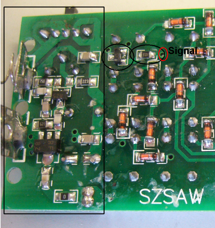

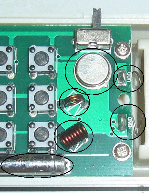

von Yannic (Gast)
@  Jens Mundhenke,
das sieht passend aus.
Logos sind auf dem Chip nicht vorhanden.
Ich bin grundsätzlich auf dem Gebiet der Funktechnik nicht sonderlich
bewandert.
Ziel soll es im Prinzip sein, die Funkempfänger anstelle der Taster -
Fernbedienung mit einem µC anzusteuern.
Im Anhang nochmal 2 Bilder der kompletten Fb Platine.
Kann mir evtl, jemand anhand der Bilder grob die Funktionsweise der Fb
erklären ?
Mfg Yannic

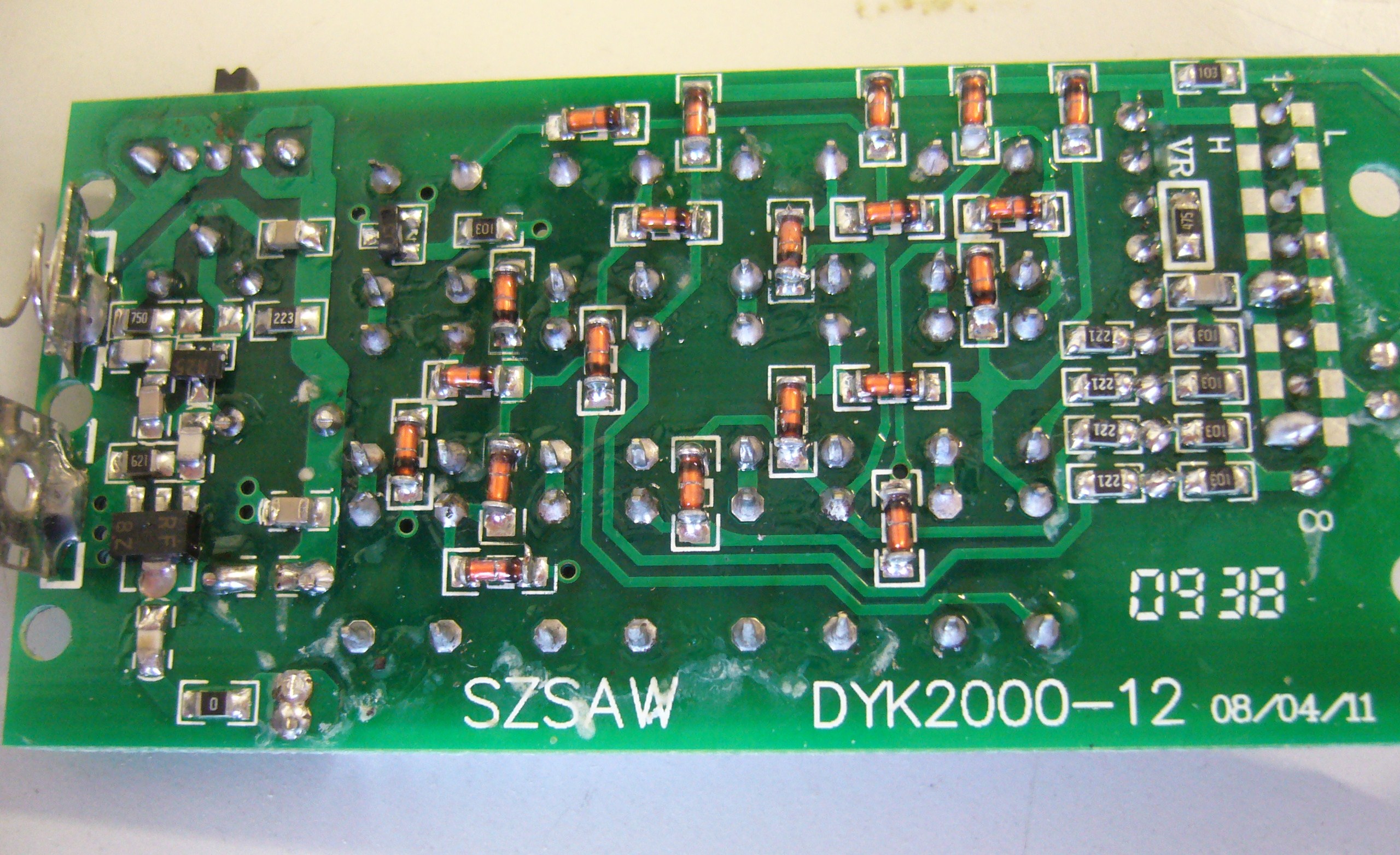

von Jens M. (dl4aas) Benutzerseite
Hallo Yannic,
habe mich mit dem Thema jetzt wieder eingehender beschäftigt.
Protokoll: Ich vermute, ich habe das damals rausgemessen, eine Doku habe
ich nicht gefunden. Aber meine (wirklich fast unkommentierte) Software
verrät recht genau, wie es geht.
Was aus dem Datenblatt nur am Rande hervorgeht: Die Eingangsleitungen
A0-A11 dürfen drei Zustände haben: gegen GND(Vss), gegen Vcc oder offen.
Wird das IC mit Spannung versorgt (über die Taster, mit Dioden
entkoppelt), werden diese Zustände ausgesendet. Wie das genau aussieht,
später in der Software.
Derivate: Sender 2262 scheint es nur einen zu geben, aber Empfänger 2272
gibt es verschiedene, je nachdem, wie viele der Bits Adresse und wie
viele Daten sind.
Bei Deiner Fernbedienung sind 8 Adressbits vorhanden, davon können 4
über den DIP-Schalter eingestellt werden, die übrigen 4 auf der
Platinenunterseite durch Lötbrücken. 4 Bits sind Daten und werden über
die Taster und eine Diodenmatrix angesteuert. T1 ist links oben, T2
rechts daneben, T4 darunter usw. bis T12. Die Tasternummer entspricht
auch dem Code. War gar nicht so schwierig, das auf den Bildern zu
erkennen.
Wenn ich es mir jetzt noch einmal betrachte, könntest Du das IC auch
über 4 Leitungen steuern - allerdings brauchst Du ein paar Transistoren,
zwei je Leitung.
Womit willst Du eigentlich steuern? Ich bin von einem Mikrocontroller
ausgegangen - aber stimmt das?
Jens
Hallo Yannic,
auf die Schnelle würde ich sagen: Ja, das Bascom-Code erzeugt das
gleiche Protokoll. Für Dein Problem sind noch kleine Anpassungen
erforderlich, da ja die letzten 4 Symbole Deiner Tastatur-Matrix
entsprechen sollen.
Um den Sender weiter nutzen zu können, brauchst Du eigentlich alle
Bauteile an dem Ende der Platine. Ich habe versucht, es Dir in Deine
Bilder einzuzeichnen.
Jens
Yannic schrieb:
> Deswegen gleich nochmal eine Rückfrage zu dem Chip auf meiner Fb oben.
> Kann das wirklich ein 2262 sein ? Denn den 2262 kann ich nur als 18 oder
> 20 pin Variante finden, nicht allerdings in einer 10 pin Version ?
Ich vergaß: Das IC hat doch 18 Pins - ist nur zur Hälfte unter dem
direkt aufgelöteten DIP-Schalter verschwunden. Ich müsste mich sehr
täuschen, wenn dieser nicht mit 4 Beinen (denen am Ende der Platine, am
Text ON DIP) mit den IC-Beinen 1-4 verbunden wäre. Und auf der anderen
Seite, also bei den Beinchen 15-18, sind die 4 Anschlüsse
zusammengelötet und mit Pin 18 des ICs verbunden.
Wenn das nicht stimmt, dann gebe ich einen aus. Wenn es aber stimmt,
dann ... schickste mir mal 'nen Video von Deinem Musikfeuerwerk -
spannende Sache...
Jens

von Yannic (Gast)
Okay perfekt,
dann bleibt mir nur noch die Frage übrig, wie die Tastermatrix der Fb
arbeitet.
wodurch ergeben sich da innerhalb der Eingänge D0-D3 die 12
verschiedenen Tastermöglichkeiten ?
Mfg Yannic

von Yannic (Gast)
Hm,
verstehe ich trotzdem nicht ganz. Laut Datenblatt kann D0..D3 als
Eingang ja nurnoch die Zustände 0 und 1 haben.
Wie sollen sich damit jetzt 12 verschiedene Tasterausgaben erzeugen
lassen ?
Mfg Yannic

von Yannic W. (yannic)
Habe mich jetzt erstmal registriert.
Ich habe nochmal etwas veruscht, aber komme nicht wirklich weiter.
Hatte mir das Layout nochmal genauer angesehen.
Taster sind mit pulldowns versehen.
Mir will da irgendwas noch nicht ganz klar werden.
Ein ganzes "Sendeprotokoll" besteht doch aus 12 Zeichen.
Bei den Funksteckdosen werden die 12 Zeichen meist so aufgeteilt:
5 Zeichen Gruppenadresse
5 Zeichen Steckdosenadresse
2 Zeichen Ein oder Aus
In meinem Fall schneinen nun aber alle 12 Zeichen ja schon vollständig
ausgenutzt zu werden ohne 2 Zeichen für An/Aus.
4 Zeichen Variable Adresse
4 Zeichen Konstante Adresse via Lötbrücke
4 Zeichen Tasterzustände
Ich habe das Gefühl, dass ich da irgendwo noch einen Denkfehler drin
habe.
Zumal der pt2262 ansonsten ja auch nicht beeinflussbar ist. Sendet der
nicht einfach nur Stur Alle Zeichen von A0 - D0 ? Wenn ja woher kommt
dann bei diesen Funksteckdosen das Zeichen für An/Aus her ?
Mfg Yannic
Nochmal Danke für die Hilfe.
Habe mein Problem ebend gerade bei genauerem vergleichen gefunden.
Der Wiederstand zwischen den Osc Pins beträgt bei der Fb vom Zündmodul
nicht wie bei der Steckdose 3,3 sondern 4,7 MOhm, weswegen das Fdelay
nicht mehr stimmte.
Ich hatte den alten Fdelay Wert von 345 nun erstmal auf Fdelay pro Ohm
runtergerechnet und auf 4,7MOhm rauf.
Dabei bin ich auf einen FDelay Wert von 490 gekommen. Damit funktioniert
es nun auch.
Ich weiß allerdings nicht ob es noch einen optimaleren Wert als 490
gibt. Lässt sich das noch genauer berechnen ?
Mfg Yannic
