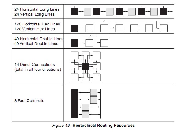

ich versuche mich gerade mit dem prinzipiellen Aufbau eines FPGAs
auseinander zu setzen.
Genauer geht es um die symmetrische und hierarchischen Verbindungs- bzw.
der Verdrahtungsarchitektur.
Bei der symmetrischen Verdrahtung werden die Logik-Einheiten in einer
Matrixstruktur gefasst und mit verschieden langen Segmenten verbunden.
Was ist jetzt genau unter hierarchisch zu verstehen? Sind damit die
verschiedenen Segmentlängen gemeint?
Danke
Andre

Also so ich es bisher verstanden habe, ist unter symmetrisch die
2-dimensionale Anordnung der CLB (Xilinx)gemeint.
Die hierarchische Anordnung bezieht sich wohl auf die Art der Verbindung
zwischen den CLBs (siehe Bild). Es soll wohl bei einem bestimmten Pfad
nicht jede PIP (programmable interconnect point) angesteuert werden.
Deswegen hat man wohl verschiedene arten von Verbindung eingeführt.
Wo ist aber zB. die Fast Connection (siehe Bild) auf dem FPGA platziert?

von Andre (Gast)
Duke Scarring schrieb:
> Welche Antworten stellst Du Dir da ungefähr vor?
Ich würde gerne wissen, auf welchen Ebenen es welche Arten von
Verbindungen gibt. Also welche Verbindungsart Trifft auf die Slices zu,
welche Verbindungsarten werden eine Ebenen höher für die CLBs und
IOBsverwendet usw.?
Innerhalb von CLBs gibt es fertige (dauernd vorhandene) Verbindungen,
die nur noch über Multiplexer umgeschaltet (bzw. konfiguriert) werden
müssen.
Ausserhalb der CLBs läuft (fast) alles über den (langsamen) Routing
Layer, wobei es auch dort spaltenweise schnelle vorgrfertigte
Verbindungen (z.B. die Carry-Chain) gibt.
Wie ich dort allerdings die Begriffe "symmetrisch" und "hierarchisch"
unterbringen soll, ist mir schleierhaft...
