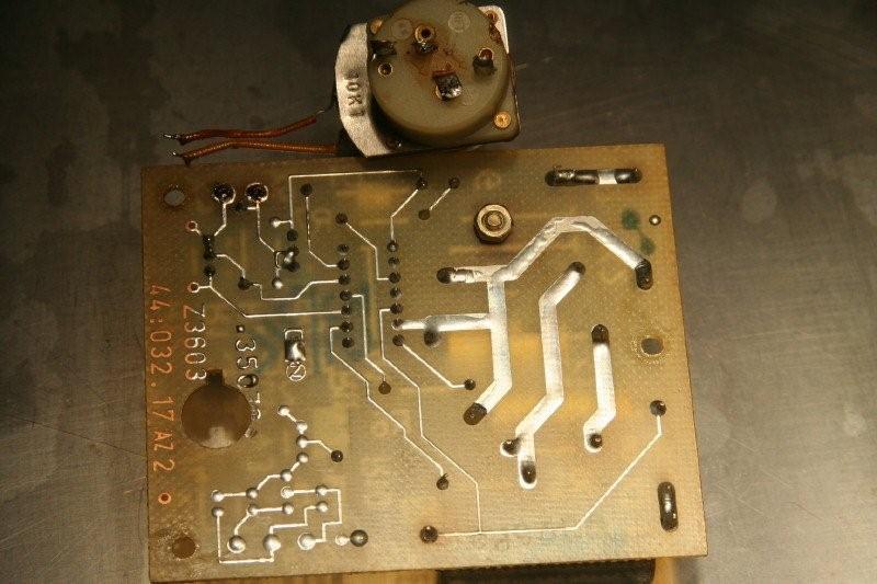

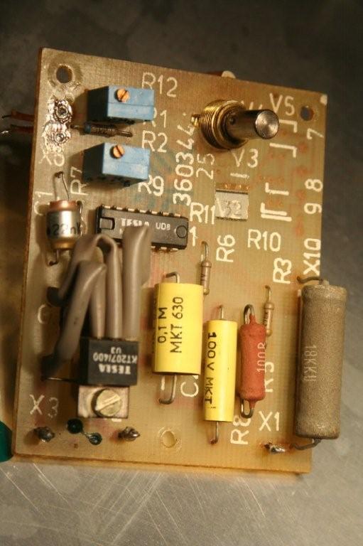

OP #1807718
@detlevt
Wenn ich ein passendes Poti bekomme, dann wechsle ich nur das Poti. Wenn
die Platine noch funktioniert, wäre das sicher die schnellste und
preiswerteste Lösung.
Ansonsten baue ich ein komplett neues Netzteil, einen Basteleingriff in
die bestehende Schaltung versuche ich wegen beschränktem Wissen
meinerseits zu vermeiden.
Vielleicht nützt jemanden das Bild der Platine, um zu wissen, wie die
Original-Steuerung eigentlich funktioniert hat?
Danke.
Gast #1807734
Das Poti hat wie im Bild zu erkennen einen Wert von 10 kOhm. Oft ist nur
ein Schaltkontakt defekt. Wenn Du die defekten Kontakte brückst, kannst
Du es auch weiterverwenden.
Der Tesla-IC hat welche Bezeichnung?
