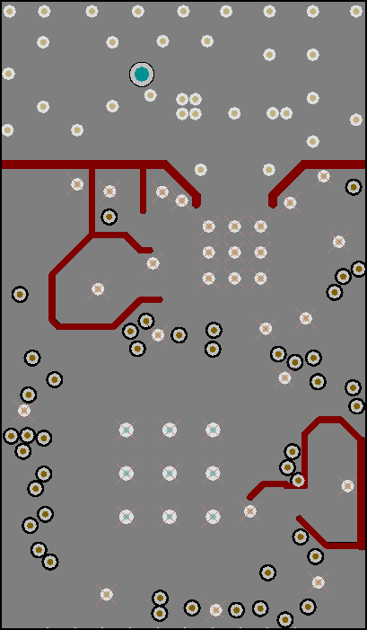

Zur Vorarbeit:

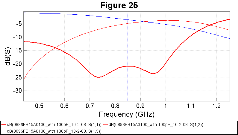

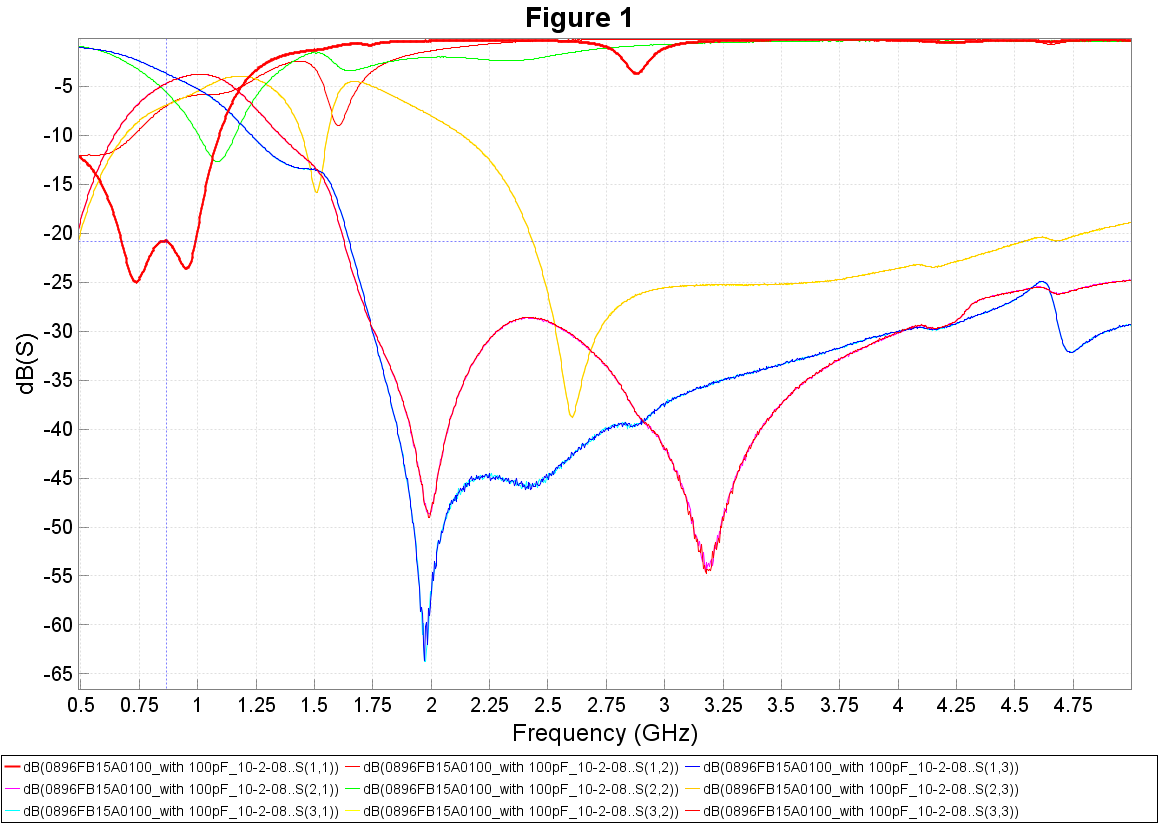

ich habe einen Atmel-Controller mitsamt AT86RF212 auf eine
4-Lagen-Platine gepackt und die Leitungen zwischen RF212 und Balun
(0896FB15A0100 von Johansontechnology.com) sowie zur Antenne auf 50 Ohm
angepasst. Der LP-Hersteller hat die Leiterbahnen dann soweit
korrigiert, dass mit seinem Material, Verfahren und Lagenabständen 50
Ohm Microstrips entstanden sind.
Als Antenne kommt eine Stabantenne mit einer Länge von 86mm (Lambda/4)
und einem Drahtdurchmesser von 0,5mm zum Einsatz.
Dieses "Modul" funktioniert nach der Anpassung der Impedanzen auch
soweit sehr gut, da die Reichweite bei gleicher Antenne und Bauteilen
von 90m auf ca. 250m angestiegen ist.

Meine konkreten Fragen sind:
1) Wie ermittle ich die Antennenimpedanz mit EZNEC bzw. wie deute ich
diese richtig? (Meine Antenne sitzt über einer Massefläche mit den Maßen
17mm * 28mm, ca. 6mm von einer schmalen Seite entfernt).
2) Welchen Einfluss kann ich eigentlich durch eine Plane auf der
Oberseite um die Balun und die Antenne erwarten? Der Abstand ist derzeit
ca. 0,5mm zu den 50 Ohm-Leitungen.
3) Wenn ich die Antennenlänge von ca. 92mm um jeweils 1mm kürze und
irgendwann ein Reichweitenmaximum bei 80mm erreiche, ist die
Antennenimpedanz dann rein reell?
4) Ich muss für die nächste Version ein Pi-Glied vorsehen. Für die Balun
ist ein 100pF-Kondensator am unsymmetrischen Ausgang vorgesehen. Kann
dieser in das Pi-Glied (quasi als horizontaler Strich über dem Pi)
benutzt werden oder wäre ein dahinter gesetztes Pi-Glied besser?

Ich kann dir nicht alle Fragen beantworten (ist ganz schön viel da).
Daher nur erstmal paar Anmerkungen:
Eine Monopol-Antenne entsteht aus dem Dipol, indem man die symmetrische
2. Hälfte durch eine gut leitende HF-Erde ("ground plane") ersetzt.
Diese muss im Radius mindestens wiederum lambda/4 sein, was sich auch
anschaulich daraus ergibt, dass man gewissermaßen die zweite Hälfte
des Dipols "rotierend aufklappt", also zuerst einen Kegel, und den
dann weiter "nach oben ziehen", bis es eine Scheibe ist.
Wenn du keine derartig große Massefläche hast, ist ein lambda/2-
Dipol für dich in jedem Fall die bessere Wahl (braucht aber eine
andere Anpassung).
Man kann die Metallebene auch durch ein Metallgerippe ersetzen;
im einfachsten Fall bleiben dann noch einige lambda/4 lange Drähte
übrig, die sogenannten "Radials".  Das ist die Antennenform, die
landläufig eine "Groundplane-Antenne" genannt wird.
Die elektrisch relativ kurzen Leitungen auf der Platine müssen
übrigens nicht exakt 50 Ω haben, das spielt da noch keine große
Rolle.

Habe die S-Parameter zu diesem Balun angeschaut. So wie ich das sehe,
hat dieser Balun eine sehr schlechte Performance. Der Insertion-Loss
beträgt ~5dB. Vielleicht ist es besser auf den Balun zu verzichten und
stattdessen eine Dipol-Antenne zu verwenden.

---- schrieb:
> Der Insertion-Loss
> beträgt ~5dB.
Woher hast du das eigentlich?  Das Datenblatt garantiert maximal
1,5 dB.
von Felix A. (madifaxle)
Die ~5dB scheinen aus dem angehängten Bild zu stammen, wobei mir leider
die Herkunft unbekannt ist. Es könnte sein, dass das die S-Parameter von
der JohansonTech-Balun sind, grafisch dargestellt.
Wobei die grafische Darstellung eben nicht zu der (allerdings viel
schlechter aufgelösten) passt, die sich im Datenblatt des Baluns
befindet.

von ---- (Gast)
Die ~5dB sind aus der grafischen Darstellung von den Daten
"0896FB15A0100_with 100pF_10-2-08.s3p" von der Johanson Homepage.
Da diese Angaben jedoch drastisch der Kurve im Datenblatt
widersprechen (hab' den Ausschnitt mal angehängt), mag ich die
Interpretation dieser Datei ein wenig anzweifeln.  Liegt das
nun an den "with 100 pF" (warum sollte man eine solch bombastische
Last da dran hängen)?  Gibt es dort überhaupt eine Erklärung,
welcher der drei Ports hier wofür da ist?  Ich sehe da nur
S-Parameter zwischen drei Ports, ohne mir einen wirklichen Reim
drauf machen zu können.

Felix Adam schrieb:
> Diese 100pF sind im Datenblatt der Balun angegeben. Ich habe diesen C
> vorgesehen für den Fall, dass dadurch eine letzte Transformation auf 50
> Ohm erfolgt.
Ach ja, jetzt sehe ich das auch, soll ein DC block sein.  Was mich
daran allerdings wundert ist, dass ich den DC block auf der
symmetrischen Seite erwartet hätte, denn der symmetrische Pfad
darf gleichspannungsmäßig nicht nach GND kurzgeschlossen werden,
damit man die (bei TX und RX unterschiedlichen) DC-Potenziale im
AT86RF212 nicht beeinflusst.  Bei der 2,4-GHz-Version ist dieser
Kondensator auch wirklich da, wo man ihn erwarten würde.
Offenbar ist die 900-MHz-Version hier anders aufgebaut.
Damit bleibt die Diskrepanz zwischen der Interpretation der
S-Parameter-Datei, die es dort gibt und dem Diagramm der beiden
wesentlichen S-Parameter im Datenblatt bestehen.
Hmm, eine Idee habe ich noch: da die S-Parameter-Datei ja zwischen
3 Ports arbeitet, dürfte sie implizit 3 dB "insertion loss" zwischen
Ein- und Ausgang besitzen, denn man arbeitet ja nur gegen eine Hälfte
der symmetrischen Seite.  Wenn man beide symmetrischen Anschlüsse
nun gemeinsam (und gegenphasig) treibt, sind diese 3 dB (doppelte
Leistung) wieder rausgeholt, sodass man von den vermeintlichen 4...5
dB insertion loss auf 1...2 dB kommt, was den maximal 1,5 dB gemäß
Datenblatt recht gut entspricht.
von ---- (Gast)
Ja, wenn man den Balun am unblanced Port einspeist, dann hat man so was
wie ein Power-Splitter. Der Balun wurde anscheinend mit einem 4 Port NWA
ausgemessen und da hätte ich erwartet, dass die Daten anders dargestellt
würden.

---- schrieb:
> Uns wurde durch einen Firma, welche viel Erfahrung
> auf diesem Gebiet hat, darauf hingewiesen, dass dieser Balun eine viel
> höhere insertion loss hat als im Datenblatt angegeben wird.
Dafür, dass sie aber einen offensichtlich gemessene S-Parameter-Datei
mitliefern, die letztlich die Datenblattwerte bestätigt, finde ich
diese Aussage, nun ja, etwas gewagt...
Davon abgesehen: für eine Verdoppelung der Reichweite braucht man
immerhin 6 dB mehr.  1 dB mehr oder weniger ist also am Ende sowieso
nur "Rauschen": ein vorbeilaufender Mensch verursacht temporär eine
deutlich größere Dämpfung.

Als Antenne setze ich einen Draht mit Kunststoffmantel ein. Er hat einen
(Innen-)Durchmesser von etwa 0,6mm und einen Außendurchmesser von 1,1mm.
Die Isolation müsste aus PVC sein, genauere Infos habe ich aber nicht,
nur dass es Klingeldraht sein könnte, den man in Bauhäusern bekommt
(Gelb und weiß, verdrillt).
Die hier als optimal ermittelte Länge der Antenne beträgt 86mm über der
Oberfläche des Moduls. Ein weiterer Millimeter ist in der Platine in ein
Lötauge gelötet. Der Draht ist richtig gerade, keine Wellen, keine
Knicks, keine Kurven.
Die Impedanz laut EZNEC wird mit etwa 50 Ohm - j80 Ohm (glaube ich)
angegeben. Ich habe daher eine Spule mit 12nH in Serie mit der Antenne
geschaltet. 12nH haben sich bei meinen Versuchen am Spekki als optimal
heraus gestellt. Die beiden "Beinchen vom Pi-Glied" sind nicht bestückt.
Ich habe jetzt auch endlich mal ein Bild des Layouts gemacht und
beigefügt.
P.S.: Ich glaube auch, ich habe EZNEC nicht richtig verstanden. Hat
jemand Beispiele oder Links, wo die Simulation der Impedanz eines
Monopols "ziemlich genaue" Werte liefert? Vielleicht habe ich die
Anpassung noch nicht richtig hergestellt.
Danke für alle bisherigen und folgenden Tipps.
Und drunter?
Ein Monopol ist so gut oder so schlecht wie die Erdfläche unter
ihm.  Die müsste, damit er ordentlich funktioniert, wenigstens
λ/2 als Durchmesser haben.  Wenn du das nicht hast, kannst du dir
auch die Simulation sparen, denn die wird dann kaum noch Bezug zur
Realität haben, und die Realität sieht ganz anders aus, wenn du
die Platine in der Hand hälst oder irgendwo auf einer nicht
leitenden Unterlage stehen hast.
U. u. ist dann eine ordentlich angepasste Keramikantenne mit

Ich denke mittlerweile auch, dass die Erdfläche zu klein ist. 20mm x
40mm sind ja eher nen Witz gegenüber Lambda/2. Die Erde befindet sich
0,15mm unter der Seite, von der die Antenne hoch steht. Oder genauer:
Top Layer: Bauteile und Antenne
Midlayer 1: GND Plane
MidLayer 2: VCC Plane
Bottom Layer: hauptsächlich Signale. Im HF-Teil nur GND-Fläche.
Ich glaube zu wissen, was da der Fehler ist. Ich habe im Layout den
GND-Bereich so abgetrennt wie ich es im Datenblatt nach dem Absatz 4 auf
Seite 11 verstanden habe:
> The ground plane of the application board should be separated into
> four independent fragments: the analog, the digital, the antenna
> and the xtal ground plane. The exposed paddle shall act as the
> reference point of the individual points.
Der Masse-Bereich für die Antenne ist etwa 12mm x 20mm groß bis zum
"exposed paddle" und hat erst von da an eine Verbindung zum Rest der
Plane. Daher ist hier einfach mindestens eine Störstelle vorhanden. Ich
habe die Abtrennung als Bild angehängt.
Darf diese Trennung hier weggelassen werden? Ich hätte da Bedenken wegen
des Einflusses, z.B. auf die geforderte Stabilität des Quarzes, da sein
Massepotenzial durch die "Wellen" auf der Plane ja geringfügig
schwankt... auch wenn die Wellenlänge bei über 30 cm liegt.

Hast du nur 2 Lagen oder mehr?
Bei mehr Lagen kannst du problemlos eine ganze Massefläche in der
Mitte unterbringen.
Bei nur 2 Lagen geht das prinzipbedingt nicht, dann solltest du
zumindest den Masseanschluss für den Quarz separat machen und
ansonsten eine der beiden Lagen "so viel wie möglich" großflächig
Masse.
Damit müsstest du in der Lage sein, die Erdverhältnisse zu
verbessern.  Optimal werden sie aber (leider) erst ab λ/2 Durchmesser,
d. h. bis dahin bist du immer bezüglich der Abstrahleigenschaften
mehr oder weniger handempfindlich.
In Summe vier Lagen. Die Reihenfolge habe ich in meinem Posting vom
26.11. aber auch beschrieben.
Im Grunde genommen darf (oder soll) die Gnd-Plane also komplett flächig
ohne Unterbrechungen wie im Bild vom 26.11. sein? Ich könnte dem Quarz
auf der Vcc-Plane einen kleinen Ausschnitt mit Massepotenzial
spendieren.
Sorry, war beim Weiterlesen aus meiner Erinnerung raus.
Ja, das ist HF-technisch eine gute Lösung, da eine solche Fläche
eine geringe Induktivität besitzt.
> spendieren.
Brauchst du nicht.

Die Trennung der Groundplane in die vier im Datenblatt genannten
Bereiche und die Zusammenführung unter dem RF-Chip sollen dafür sorgen,
dass Störungen durch den HF-Teil nicht oder nur gedämpft in andere
Schaltungsteilmassen einkoppeln. Eine Entfernung der Trennung hat keine
Reichweitenverbesserung ergeben.
