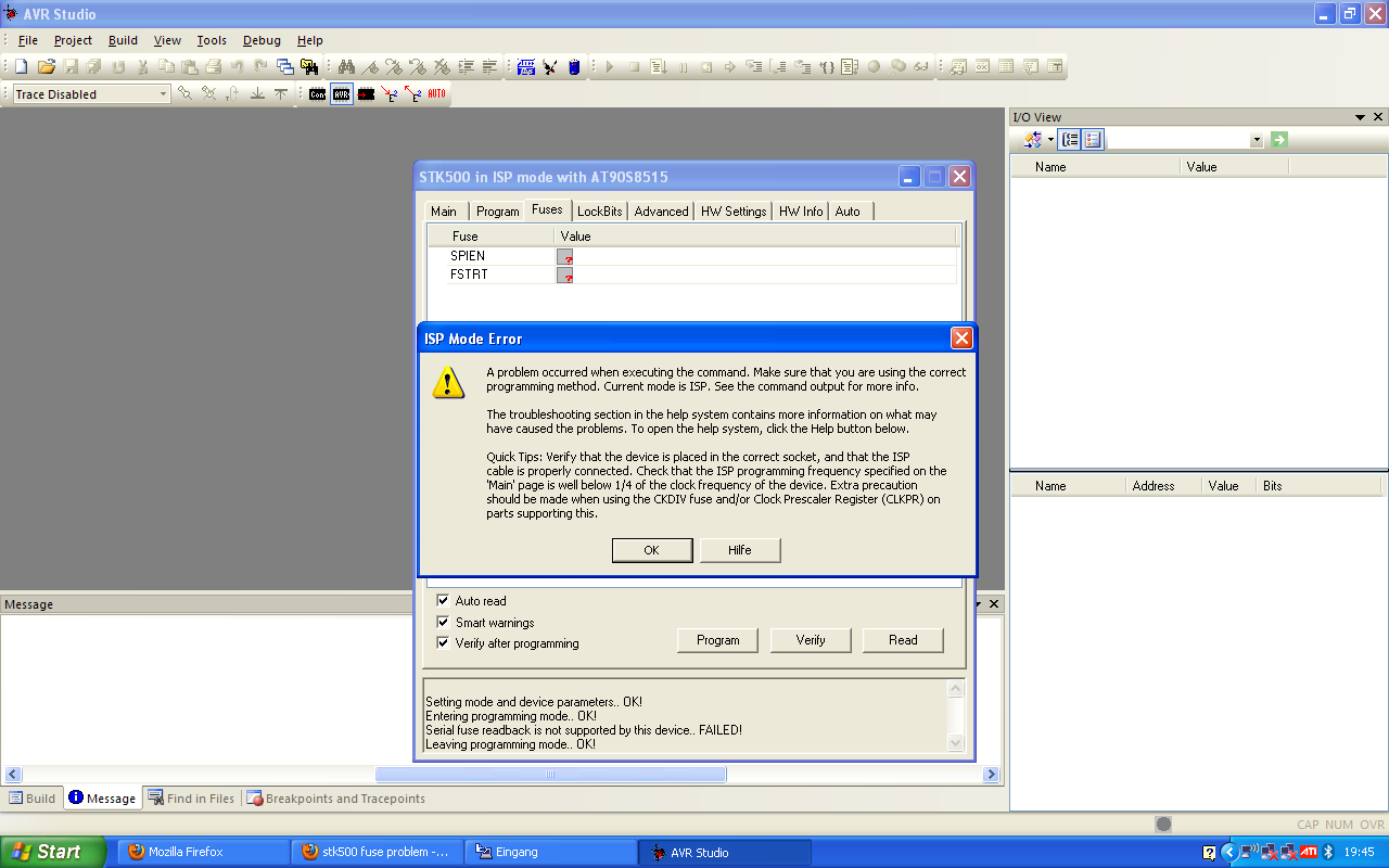

hallo leute,
seit heute bin ich besitzer eines STK500. nachdem ich jetzt die mal die
anleitung gelesen und avr studio installiert habe, habe ich mich jetzt
mal im avr studio versucht.
das verbinden mit dem stk500 funktioniert, auch das upgrade habe ich
erfolgreich installieren können. nur wenn ich dann im folgenden fenster
(siehe anhang) auf fuse oder advanced klicke kommt folgende
fehlermeldung (anhang).

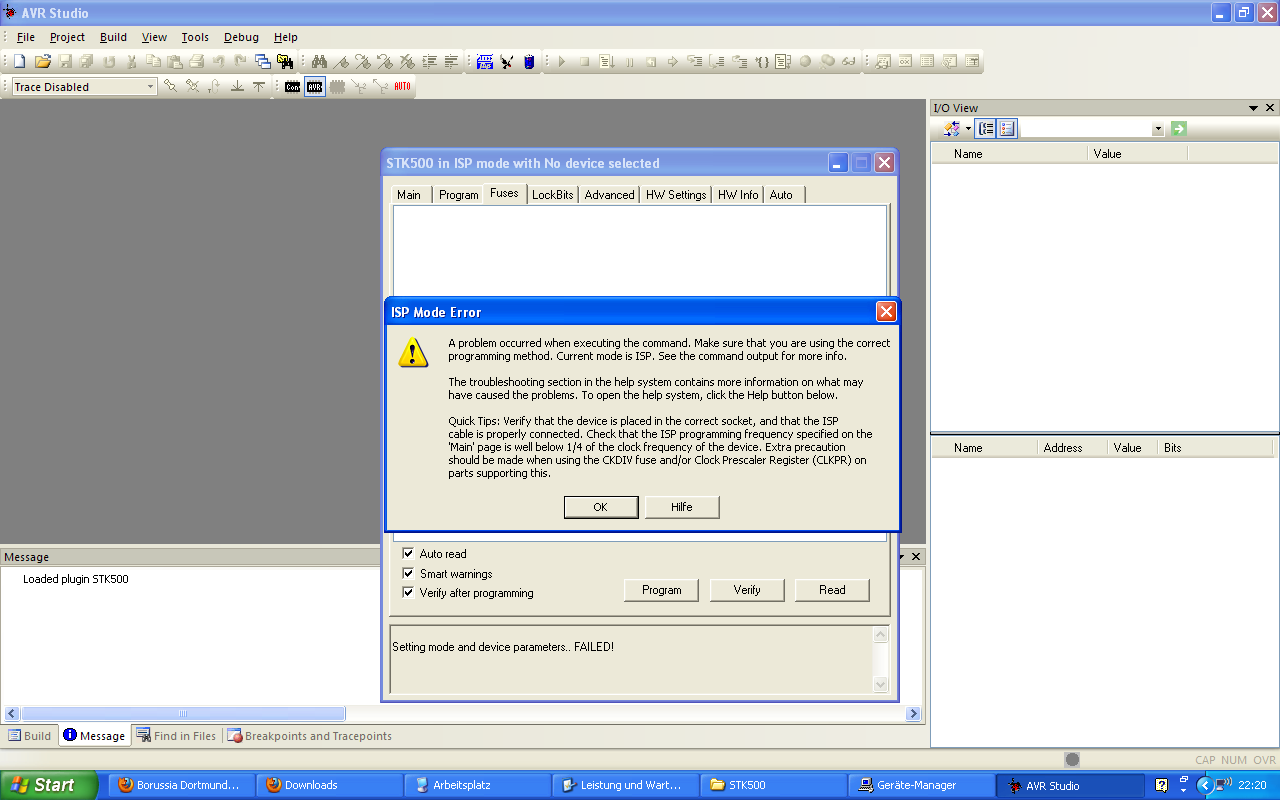

und wo genau kann ich den im avr studio auswählen? zur erklärung: ich
benutze avr studio 4. habe jetzt schon so ziemlich alles abgesucht aber
nichts gefunden. in der anleitung steht, dass ich zuerst auf Tools
klicken soll und dann STK500 auswählen soll.
aber wenn ich auf Tools klicke erscheint bei mir nicht STK500, sondern
nur andere boards.
was muss ich machen?
danke für eure hilfe

Dann klick dort mal auf "main". Dort kannst du dann den Controllertyp
einstellen und mit "Read Signature" prüfen, ob die Verbindung
funktioniert.

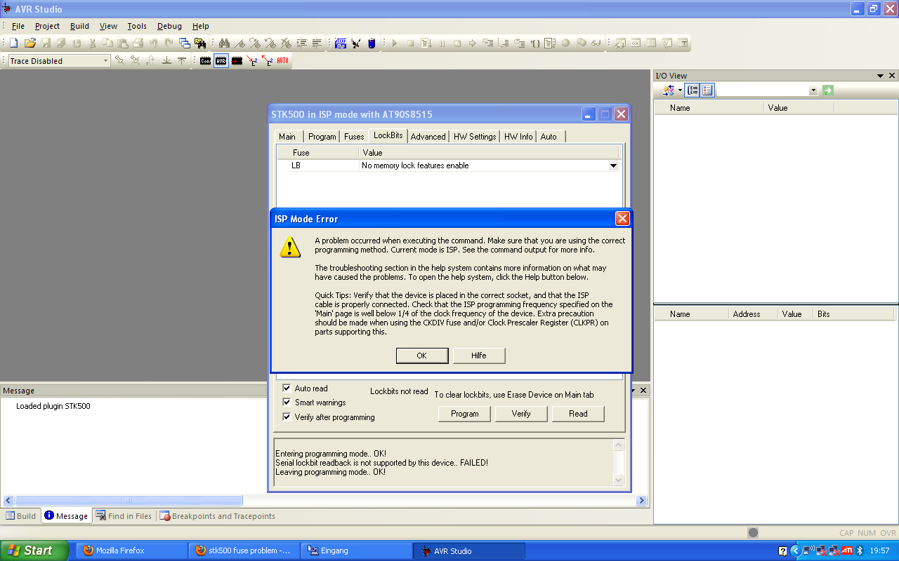

update: jetzt hab ich gefunden wo ich das mit dem controller einstellen
kann. aber die fehlermeldung (siehe letzter post) kommt immer noch wenn
ich auf fuse klicke.
was mache ich falsch?

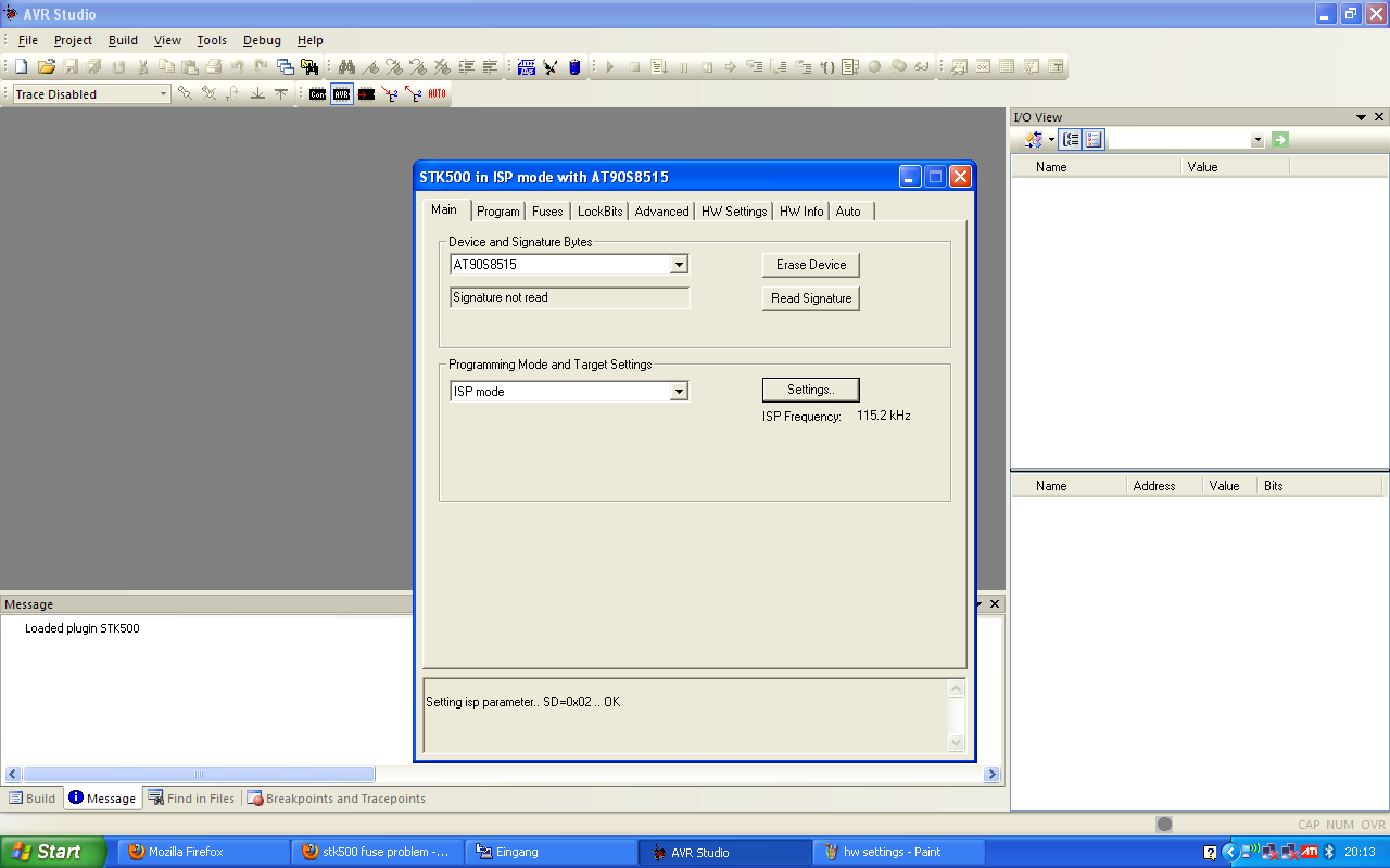

Hi
Das Fenster unter der Fehlermeldung -> 'Main'
Da stellst du auch gleich die ISP-Frequenz auf 115 KHz.
Sieh dir in der AVR-Studio-Hilfe: AVR Studio->Programming Dialog
an.
MfG Spess

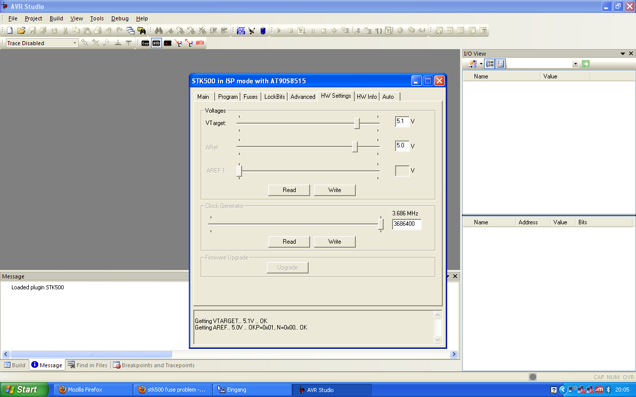

jetzt hab ich die isp frequenz auf 115khz eingestellt und den controller
AT90S8515 ausgewählt. aber wenn ich auf fuse klicke kommt immer noch die
fehlermeldung.
unten im fenster wird mir
" Serial fuse readback is not supported by this device.. FAILED!"
angezeigt.
 an was kann das liegen? muss ich bei main noch auf Read Signature
klicken? da steht momentan "Signature not read".

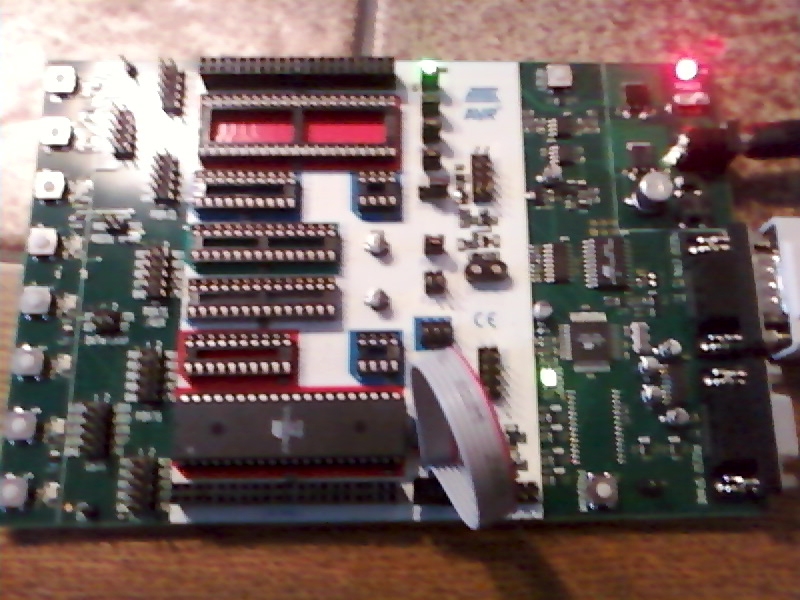

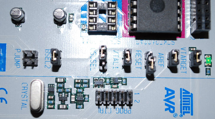

ja das mit der gleichen farbe weiß ich schon. hier mal ein bild von
meinem angeschlossenen STK500. Die qalität ist leider ein bischen
bescheiden aber ich hoffe, dass das wichtigste zu erkennen ist.
gesteckt hab ich nur das 6- polige kabel von SPROG3 zu ISP6PIN.
ist da so weit alles in ordnung?
mfg
was ich mich jetzt gerade frage ist, warum bei mir auf BESL2 ein Jumper
war. da ich gestern kurz mal rumprobiert habe bin ich mir nicht mehr
sicher ob im auslieferungszustand da auch ein jumper drauf war.
laut anleitung sind im ausgelieferten zustand ja 5 jumper gesteckt, aber
ich habe 6 jumper. muss der jumper der bei mir bisher auf BESL2 war
vielleicht woanders gesteckt werden?

save steht da bei mir gar nicht zur auswahl. ich kann nur zwischen read,
write und close wählen. und habe nach der einstellung auf write
gedrückt. im anhang siehst du das main fenster von mir.
mfg
Hi
>Als ich mein STK500 hatte, hatte ich paar Bilder gespeichert und z.B.
Der AT90S8515 hat keinen internen RC-Oszillator. Der muss deshalb mit
dem SW-Oszillator des STK versorgt werden. Die Jumper im Foto passen
dafür schon.
@ Stk 500 anfänger (Gast)
Im Moment bin ich etwas ratlos. Wenn ich nichts übersehen habe, sind
deine Einstellungen richtig.
- Entschuldige die Frage: Ist es wirklich ein AT90S8515?
- Hast du für das AVR-Studio Service Packs installiert?
- Welche Hardware/Firmware Revision hat dein STK500 (Tab 'HW Info)
Hast du noch einen anderen Controller?
MfG Spess

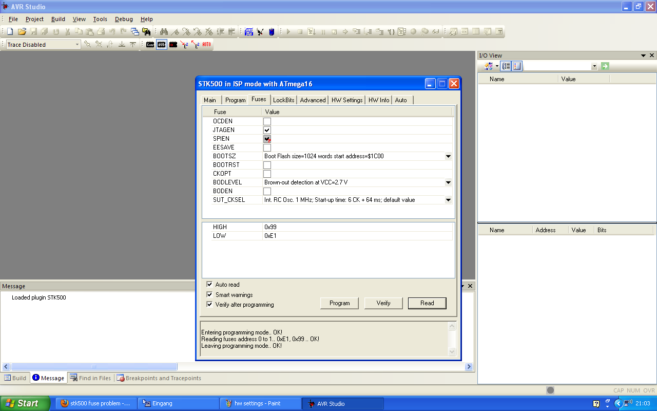

hallo spess,
hab jetzt zur abwechslung mal gute nachrichten. hab gerade mal deinen
rat befolgt und jetzt mal einen atmega 16 anstelle des AT.... in den
sockel gesteckt. und jetzt scheint es wie gewohnt zu funktionieren. im
anhang mal ein bild der fuse bits.
hab mal grad die datenblätter verglichen. kann es sein, dass der AT...
gar keinen internen oszillator hat? ich denke dass das der grund ist,
warum es jetzt mit dem atmega16 geht und vorher mit dem AT... nicht.
danke spess für deine große hilfe
mfg
Hi
Erfreulich zu hören.
>kann es sein, dass der AT... gar keinen internen oszillator hat?
Es kann nicht nur sein. Es ist so. Aber, wenn der XTAL1-Jumper gesteckt
und der OSCSEL-Jumper auf der rechten Seite ist, sollte der AT90.. vom
STK mit Takt versorgt werden. Da diese Jumper nach deinem Foto passen,
hatte ich nach den HW-Settings (wegen der Frequenz) gefragt.

kaputt sollte er eigentlich nicht sein. denn das testprogramm mit den
blinkenden leds hat funktioniert. mal schauen was ich mit ihm machen
werde. jetzt werd ich mich erst einmal mit dem atmega16 beschäftigen.
danke nochmal
mfg
dann hat martin wohl recht. auf dem µC steht Atmega8515L. mich hat die
anleitung auf die falsche spur gebracht,weil da stand, dass ein
AT90S8515 mitgeliefert wird.
da die letzten 4 Ziffern gleich sind hab ich der anleitung geglaubt und
mich dadurch getäuscht. jetzt hab ich es nochmal abschließend getestet
und jetzt funktioniert es auch mit diesem µC.
an alle zukünftigen stk500 einsteiger kann ich damit nur den rat geben,
sich nicht von dem AT... aus der anleitung täuschen zu lassen, sondern
selber ganz genau schauen, welcher typ wirklich mitgeliefert worden ist.
mfg
