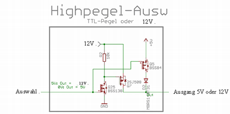

Hallo Forum,
Vielleicht könnt Ihr mir helfen:
Ich möchte bei digitalen Ausgängen die Spannung des Highpegels auswählen
können.
Am Eingang „Auswahl“ kann Low oder High anliegen.
Lo = 0V bedeutet, dass am Ausgang 5V anliegen.
High = 5V bedeutet, dass am Ausgang 12V anliegen.
Der Ausgang dient dann als Versorgung für einen
Push-Pull-Treiberbaustein L293 und soll mit min. 500mA belastet werden
können.
Die Diode D2 soll einen Stromfluss durch die Body-Diode von Q5
verhindern, wenn 12V auf den Ausgang geschaltet sind.
Dummerweise fallen dadurch min. 0,2V an der Diode ab, wenn 5V am Ausgang
anliegen sollen.
Wenn die Versorgungsspannung 12V abgeschaltet ist, und 5V auf den
Ausgang geschaltet sind, fließt ein Strom Richtung 12V-Eingang.
Ich weiß, auch diesen Stromfluss könnte ich mit einer Diode unterbinden.
Das bedeutet aber auch wieder einen unnötigen Spannungsabfall.
Wie kann man das eleganter lösen?
Mit Transistoren hätte ich das Problem nicht, aber dafür ständig einen
unnötigen Stromfluss über den Eingang „Auswahl“. Das wäre aber aus
anderen Gründen noch schlechter.
Oder gibt es sogar schon einen fertigen Baustein dafür?
Vielen Dank schonmal für's Lesen des Beitrags,
Florian
#1806924
Hi! Ich würde einfach eine Spannungsquelle mit einem Ausgangsstrom von
max. 500 mA mit umschaltbarer Ausgangsspannung (5V / 12V) bauen, z.B.
mit zwei verschiedenen Spannungsreferenzen, einem OP und Mosfet.
Dann müsstest du noch eine Schaltung zum Umschalten der
Spannungsreferenzen bauen....
Du könntest bei deiner Schaltung aber einfach auch 5,2 V anlegen - über
die Diode fallen dann 0,2 V ab und du hast 5 V.... kommt drauf an wie
gut und aufwendig deine schaltung werden soll....
Gast #1806974
... Dummerweise fallen dadurch min. 0,2V an der Diode ab, wenn 5V am
Ausgang
anliegen sollen. ...
D2 durch einen antiseriell geschalteten MOSFET ersetzen. Als
Transistoren bieten sich TSM2301 & TSM2302 u. ä. an.

Hallo Zusammen,
Schonmal vielen Dank für die Antworten
Das ganze wird min. 300x aufgebaut. Das wäre etwas sehr aufwendig.
Zudem werden die 12V extern zur Verfügung gestellt, werden später mal
variabel sein von 7V bis 19V.
Der Spannungsabfall über die Diode ist abhängig vom Strom. Da mehrere
dieser Schaltungen mit unterschiedlichen Stromaufnahmen an einer
Versorgung betrieben werden, funktioniert eine einfache Erhöhung nicht
unbedingt.
Micha schrieb:
> Aber nicht über den BSS84...
Nein in die Richtung fließen nur max. 50mA. Sollte also passen.
Daran hatte ich noch nicht gedacht. Werde ich mal prüfen. :-)
