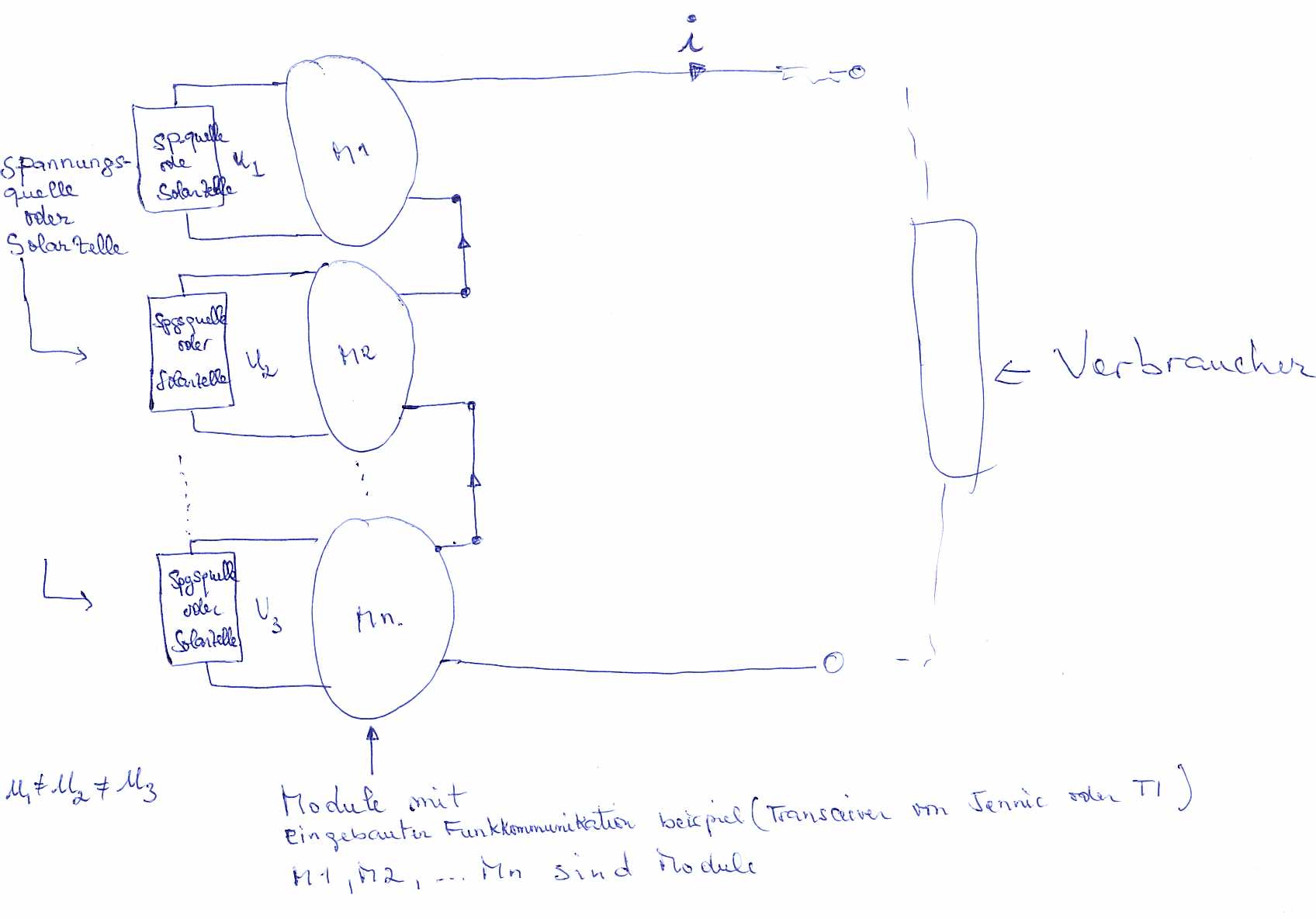

hallo
ich bin neu und brauche bitte ihre hilfe.ich wollte etwas realisieren
aber ich weiss es nicht ob es möglich ist.
ich sollte versuchen,eine drahtlose Kommunikation zwischen 2 ,3 oder
mehrere Module einzubauen.Die Module sind DC/DC-wandler und sollten an
ihrem ausgang  in reihe geschaltet werden und direkt an einem
verbraucher.Am Eingang der DC/DC-Wandler sind unterschiedliche
Spannungsquellen bzw. Stromquelle geschaltet.Jedes Modul muss an die
andere Module seine Eingangspannung bzw. seinen Einganstrom per Funk
ermitteln.Das Modul mit großerer Eingangsstromm sollte als Ausgangstrom
seine Eingangstrom haben aber die anderen Module,die eine geringere
Eingangstrom haben,müssen versuchen ihr Ausgangstrom zu ändern,bis dies
Ausgangstrom gleich ist wie der Ausgangstrom des Moduls mit großerer
Ausgangstrom.
Meine Frage ist:ist dies projekt realisierbar?
Falls ja,womit kann die Kommunikation stattfinden(z.b. einer 2,4 GHz
wireless microcontroller transceiver sollte mein Modul haben.) und wie
sollte sie funktionieren?
Brauche ich eine extern-Antenne?
Ich habe zwei transceiver gefunden:eins ist von Jennic JN5139-00R1 und
ein zweites für TI CC2510F32RSP Low power 2,4 GHz system on chip
Moderator Persönliche Seite #1807056
Transceiver für sowas gibt's noch mehr, und du wirst sowieso eher
fertige Module benutzen wollen.  Da kann's dir dann auch fast egal
sein, ob da 1 oder 2 ICs drauf sind, damit wird die Vielfalt noch
größer.
Die Aufgabenstellung ist eigentlich typisch für Zigbee-Netze, wobei
du echtes Zigbee nur brauchst, wenn sich die Module nicht alle
gegenseitig hören können, denn dann müsstest du noch Datenpakete
routen können.  Module für sowas wären beispielsweise Zigbit oder
deRFA128, auf denen Atmels Bitcloud-Software läuft.  TI und Jennic
haben sicher vergleichbares im Angebot.
Oberhalb der Netzwerkschicht müsstest du dann deine Logik als
Applikation implementieren, die mit den Daten was anfangen kann,
die du da austauschst.  Die genannten Module haben alle noch genügend
Platz im Controller dass du das in diesen zusammen mit der Behandlung
der Funkmodule integrieren kannst, wobei du natürlich mit der Software
für die Funkmodule "kooperativ" sein musst, d. h. diese braucht auch
ihre CPU-Zeit, damit das Funkprotokoll behandelt werden kann.
Wenn du das Projekt angehen willst, solltest du aber schon mal ein
bisschen Erfahrung im Programmieren von Controllern mitbringen, sonst
wird das eine never-ending story.

Gast #1807360
ok,mach nix du hast mir sowieso viel geholfen.
Noch eine Frage.Wieviel Volt kann diese Kabel(RG-58-Kabel oder ein
Cat-5-Fernmeldekabel) tragen?hast du mein eingefügtes
Dokument(gezeichnetes Bild) angesehen?Die Verbindung zwischen die Module
soll mit einem normalen Leiter um die Spannung zu leiten und zusätzlich
mit einer RG-58-Kabel oder ein Cat-5-Fernmeldekabel um das Signal zu
übertragen?
Oder RG-58-Kabel und Cat-5-Fernmeldekabel können beides gleichzeit die
Spannung leiten und das Signal übertragen?

Gast #1808143
Hallo Markus,
wie ich mit Jörg gesprochen habe,möchte ich eine Kommunikation zwischen
mehrere Module ermöglichen.Das heißt,Module müssen sich untereinander
hören.Dies sollte nicht mehr per Wireless sondern per drahtgebundene
Kabel stattfinden.
Was müssen sie(Die Module) hören oder übertragen?Antwort ist:Jedes Modul
muss wissen,was für eine Eingangspannung bzw. einen Eingangstrom die
andere Module haben.Das bedeutet,dass die Module ihre Eingangspannung
bzw. Eingangstrom übertragen.Und das Modul muss diese Eingangspannung
bzw. diesen Eingangstrom mit seiner bzw. seinem vergleichen.Die Module
sind Tief- und Hochsetzsteller.Die Module sind in reihe geschaltet und
jedes Modul hat seine Spannungsquelle.siehe das Bild
Das Modul mit großerer Eingangspannung bzw. großerem Eingangstrom soll
diese Spannung bzw. diesen Strom als Ausgang haben(Keine
Umwandlung).Aber die andere Module müssen schaffen nach Vergleich ihrer
Eingangspannung bzw. ihres Eingangstrom,diese Eingangspannung bzw.
diesen Eingangstrom zu verändern,damit an ihrem Ausgang  die
Ausgangspannung bzw. den Ausgangstrom des Moduls mit großerer
Eingangspannung bzw. großerem Eingangstrom liegen.
Ich hoffe,du hast verstanden was ich geschrieben habe.
Wie soll die Übertragung stattfinden?Kann das Prozess nur auf einem
Kabel stattfinden(wie powerline)? Kann das Kabel sowohl das übertragende
Signal als auch die Netzspannung gleichzetig übertragen oder ermitteln?
LG
Franck

Gast #1811728
hallo Markus,
Markus schreib:
>Wenn Du aber eh nur recht wenige Daten übertragen willst, spielt die
>Breitbandigkeit keine Rolle. Du kannst also auch eine Übertragungsart
>mit einer niedrigen Basisfrequenz verwenden.
Was meinst du mit wenigen Daten übertragen?
ich möchte gern,dass alles DC/DC-wandler(modul,das in parallel mit
solarmodul geschaltet sind) untereinander kommunizieren.Das heißt,jeder
DC/DC-Wandler muss seinen Eingangswert(Strom oder Spannung) an die
andere DC/DC-Wandlern anzeigern.

Markus schreib:
>Aber die andere Überlegung ist: Wie lange müssen die Leitungen sein?
zwinschen den DC/DC-Wandlern kann die Leitung weniger als 1,5m lange
sein.Und zwinschen DC/DC-wandlern und solarzelle kann die Leitung
weniger als 2 meter sein.Aber diese Leitung(zwischen Solarmodule und
DC/DC-Wandlern) ist für uns egal.Das spielt keine Rolle da die
Kommunkation nur zwinschen DC/DC-Wandlern stattfinden sollte.
>Wieviele Meter sind zu überbrücken?
zwinschen dem DC/AC-Wandler und die DC/DC-Wandler muss auch eine
Kommunikation Stattfinden.Die Strecke ist kleiner als 20 meter.Der DC/AC
liegt bestimmt im keller und die DC/DC liegen auf dem Dach.
>Und wie hoch ist Dein Budget?
Mein Budget ist nicht sehr hoch.Ich möchte gern einen kostengünstigen
DC/DC-Wandler bauen.
>Ist es vielleicht kostengünstiger, zu jedem Modul ein eigenes Kabel zu ziehen?
ich weiß nicht,da ich noch nicht so weit mit dem Projekt bin.
