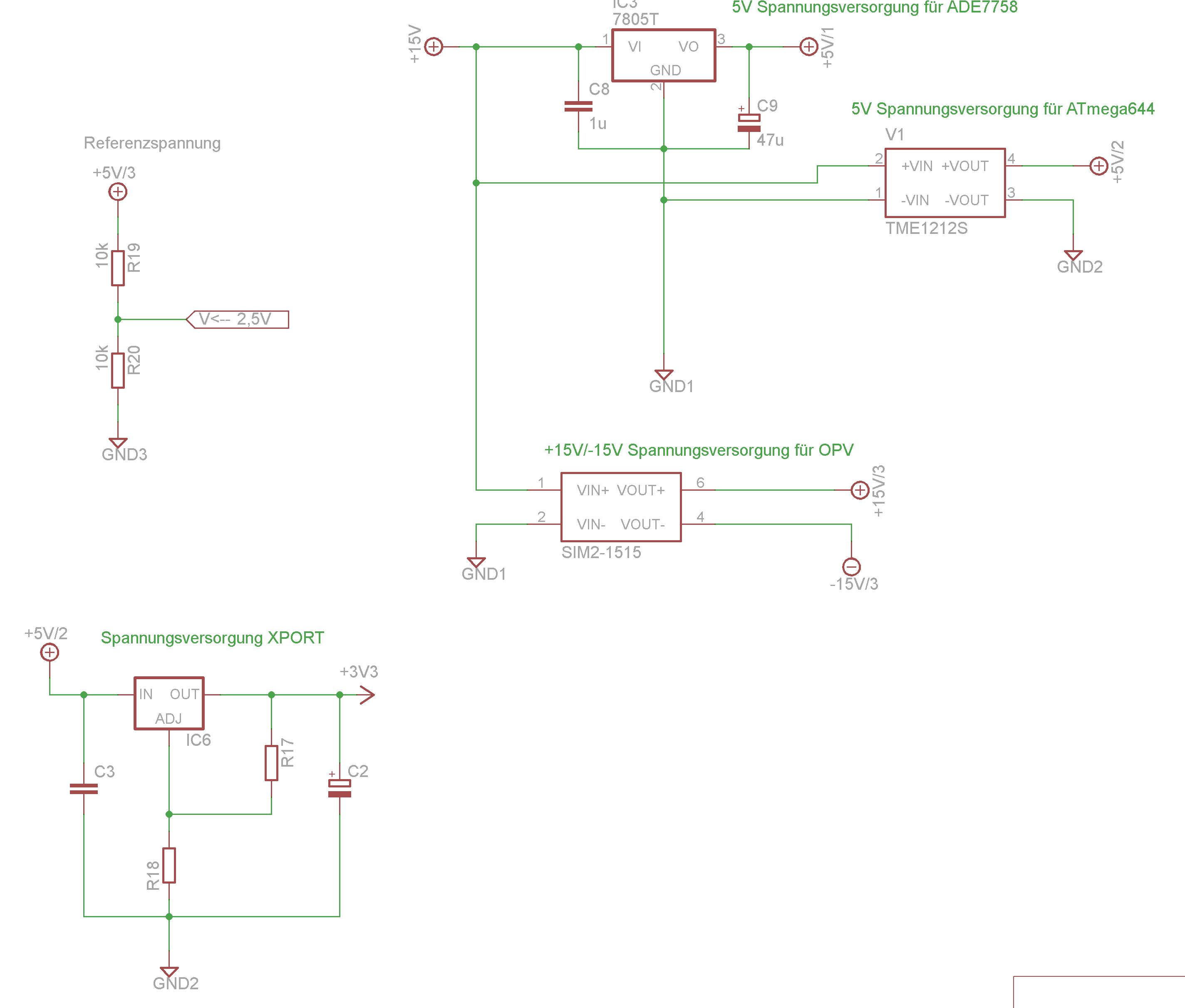

Okay, sorry, ich erkläre mal mein Problem genauer:
Hier seht ihr die Spannungsversorgungen:
Einmal für den ADE7758, das ist ein Energy-Meter-IC. Die drei Phasen
einer Dreieckschaltung werden direkt auf den IC geführt. Da der IC nur
6V verträgt, darf die Versorgungsspannung 5V1 nicht das selbe
Bezugspotenzial haben wie die Dreieckschaltung.
Dann habe ich einen ATmega644 für die Auswertung. Dieser befindet sich
auf einer zweiten Platine. Hier soll das hohe Potenzial keinesfalls hin
gelangen, deshalb habe ich diese Spannung nochmal mit einem DCDC Wandler
getrennt:
http://www.reichelt.de/?;ACTION=3;LA=444;GROUP=D4533;GROUPID=4169;ARTICLE=35061;START=0;SORT=artnr;OFFSET=16;SID=15NCGbpKwQAQ8AAF7XRjgfc183907f064d34817dab77a2e783cd8
Die berechnete Energy-Meter-IC wird über einen I-Coupler (ADUM1401) zum
ATmega gesendet:
http://www.analog.com/en/interface/digital-isolators/adum1401/products/product.html
Also ein Netzteil bräuchte ich, dass mir eine von der Netzspannung
komplett isplierte Ausgangsspannung bringt. Das muss auf jeden Fall
sein. Bei den DC/DC Wandlern frage ich mich, ob die das hohe Potenzial
überhaupt fern halten von der zweiten Platine mit dem Mikrocontroller...
von Mine Fields (Gast)
Nein, der DC-DC-Wandler reicht sehr wahrscheinlich nicht. Leider sind
die Datenblattangaben für eine solche Beurteilung nicht ausreichend.
Vermutlich sind dann eigene Hochspannungsprüfungen notwendig.
Der ADUM1401 reicht vermutlich auch nicht - zumindest nach den mir
bekannten Normen ist es sicher so.

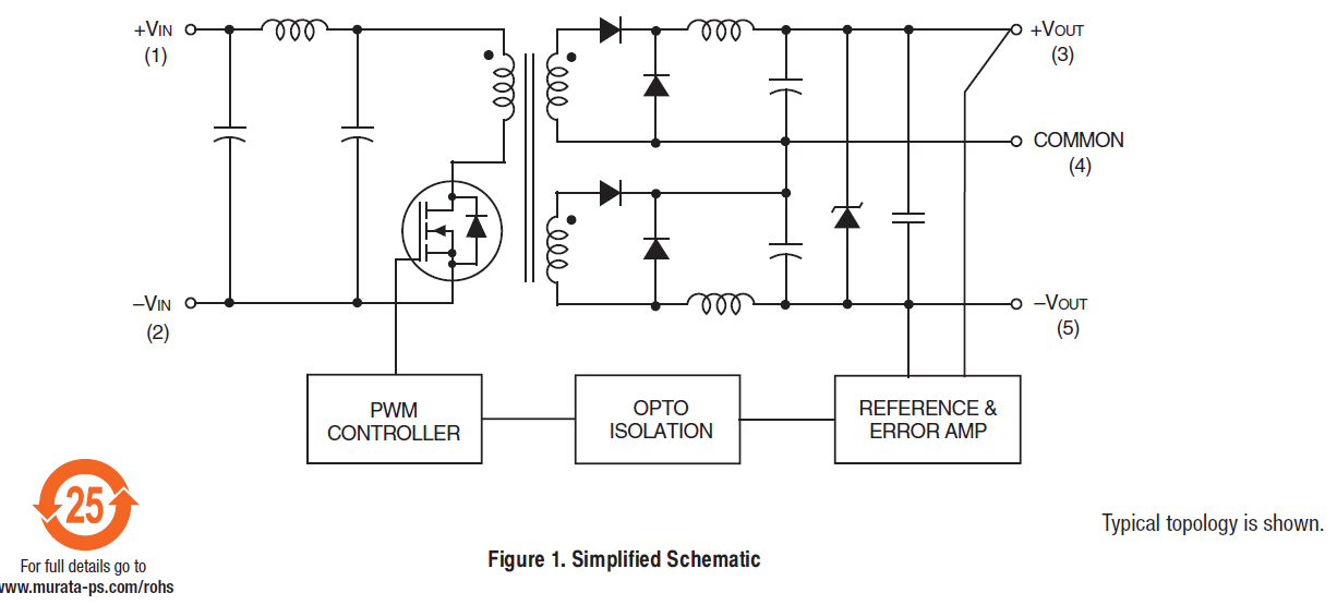

Sorry, aber ich kann nichts dazu wenn du Datenblätter nicht lesen
kannst.
Nehmen wir zum Beispiel diesen DC-DC-Wandler aus meinem Link von oben:
http://de.farnell.com/murata-power-solutions/bwr-12-335-d5a-c/wandler-dc-dc-10w-5-12v-dual/dp/1694710
Dazu gibt es dieses Datenblatt:
http://www.farnell.com/datasheets/369791.pdf
In dem steht:
"These popular power converters are fully isolated (1500Vdc guaranteed)"
Und wenn du dir noch die Innenbeschaltung anschaust siehst du auch, dass
hier zwischen Eingangskreis und Ausgangskreis eine Trennung besteht.
