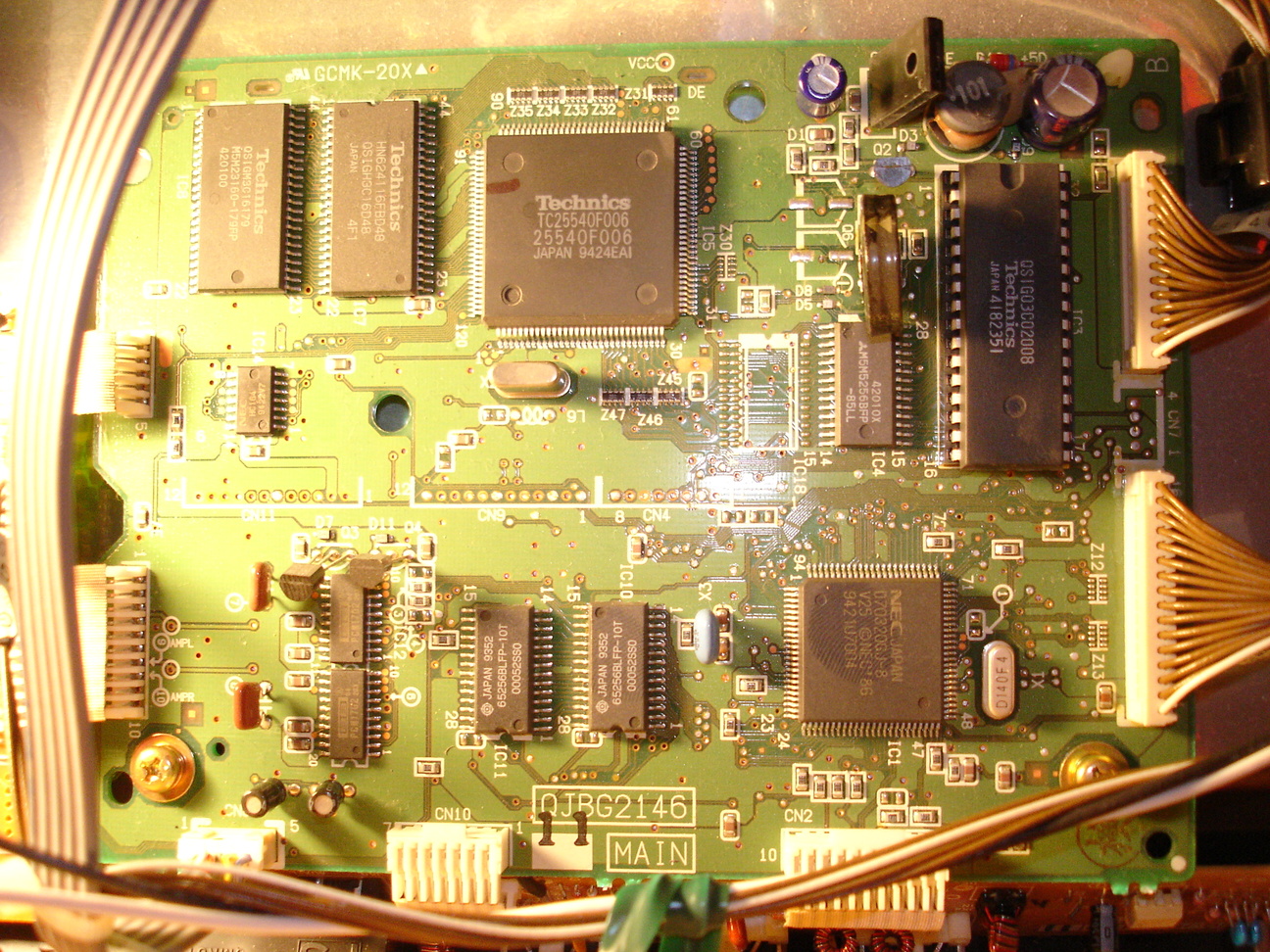

Hi Leute!
Ich hoffe ihr könnt mir bei meiner Fehlersuche weiterhelfen. Mein
Digitalpiano ist defekt und ich weiß nicht wirklich, wo ich suchen kann.
In dem Ding sitzt eine Platine mit der Endstufe und der
Spannungsversorgung sowie eine Hauptplatine. Ein Bilder Hauptplatine ist
im Anhang.
Nach dem Einschalten leuchtet nur die Betriebsspannungs-LED, die
Anzeigen am Bedienpanel bleiben aber aus, Ton kommt auch keiner.
Auf der Hauptplatine habe ich einige ICs gemessen, an denen liegt 5V an.
Der Trafo ist ok und offenbar habe ich auch 5V auf der Hauptplatine. Der
große IC (oben Mitte, DSP?) wird ziemlich warm. Lange kann ich den
Finger nicht drauflassen - ich schätze mal so ca. 50°C. Ist das normal?
Wo kann ich sinnvoller Weise noch suchen? Mit dem Oszi prüfen, ob die
Quarze schwingen? Kalte Lötstellen, trockene Kondensatoren? Das Gerät
wurde ca. 1x in der Woche eingeschaltet und bespielt. Von heute auf
morgen war quasi Feierabend...
Danke für eure Tipps!
Lars

Nenn mal bitte Hersteller (Technics?) und Modellbezeichnung. Vielleicht
lässt sich ja ein Servicemanual auftreiben.
Wenn du den Finger nicht drauf lassen kannst dürfte die Temperatur >60°C
sein.
Gruß,
Magnetus
ja, das ist ein Technics SX-PX103. Service Manual ist ein guter Tipp.
Mal schauen, was sich finden lässt.
60°C? Ich dachte, das geht schon ab 50 los mit dem Anfassen. Bin halt ne
Memme :-) Trotzdem: Kritisch?

nen schönen Kurzschluss verursacht. Auf dem Foto sehe ich, das es wohl
möglich ist Teile der Schaltung abzukoppeln (Die Stecker rechts und
links). Versuch das dochmal und kontrollier die Temperatur. Vieleicht
kannst du so den Fehler eingrenzen.

ich sehe da ne Pufferbatterie/Akku ist der noch ok ?
( Litium Batterien mit Belastung messen, die haben sonst fast immer ne
statische Spannung von 3v )

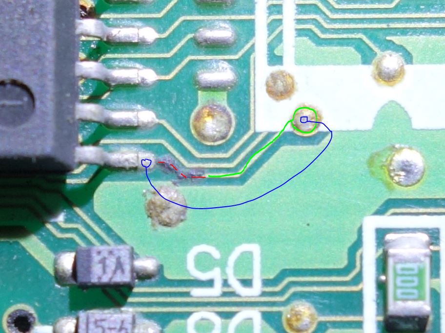

Was ist passiert? Die "Pufferbatterie" hat sich als Goldcap mit 1F
entpuppt. Mein erster Gedanke: Auch die Dinger können altern und geben
irgendwann den Geist auf. Mein Zweiter: Austauschen. Lange Rede kurzer
Sinn: Nachdem der Goldcap rausgelötet war, sah ich den Zustand der
Leiterbahn darunter: Zerbröselt (siehe Foto). Und die Leitung rechts
daneben sieht auch nicht wesentlich besser aus. Die Durchgangsprüfung
hat mich dann zusätzlich bestätigt.
Die Leitung verbindet Chip Select vom Microcontroller mit dem SRAM für
die Einstellungen. Vermutlich liest der Controller nun beim Start den
Inhalt vom SRAM. Das wird aber wegen der fehlenden Verbindung nicht
aktiv und gibt auf den Bus lediglich ein "Arschlecken dreifuchzig" in
Form von nichts auf den Bus. Der Controller ist beleidigt und bleibt an
dieser Stelle wohl hängen.
Wie kommts nun zu der zerfressenen Leitung? Meine Vermutung ist hier
aggressives Flussmittel in Verbindung mit Luftfeuchtigkeit und Zeit. Wer
einen besseren Tipp hat, kann gerne reinkommen!
Ich habe die Platine also gestern Abend mit ner alten Zahnbürste
nacheinander mit Spiritus und Neutralseife gebadet, sauber gespült und
über Nacht im Heizungskeller trocknen lassen (ohne Goldcap). Dann die
beiden Leitungen ersetzt und den Goldcap eingelötet. Alles wieder ok!
Ciao und danke nochmal!
Da lokal begrenzt kommt die aggresive Flüssigkeit wohl eher aus dem
Gold-Cap. Ich hoffe, Du hast einen neuen eingelötet.
Nö, hab ich nicht. Daran habe ich auch ehrlich gesagt nicht wirklich
gedacht. Aber der Zusammenhang drängt sich schon auf. Ich habe am
Goldcap zwar keine Flüssigkeit o. ä. gesehen, aber vielleicht reicht ja
schon eine Ausgasung über einen gewissen Zeitraum. Das muss auch nicht
unbedingt am Bauteil aufallen...

Volltreffer ! Unter dem Goldcap 1F 5,5V ist eine Leiterbahn oxidiert.
Neuer Goldcap ist bestellt, jedoch funktioniert es zum Test sogar auch
noch mit dem "Alten". Beste Grüße Jürgen

Ich hatte mein Technics SX PX103 auf die Problematik hin untersucht,
unter dem Goldcap allerdings keine gravierende Korrosion/Oxidation der
Leiterbahn feststellen können.
Habe trotzdem wie Jürgen (04.04.2012) eine Überbrückung durchgeführt was
zu keinem Erfolg führte.
Bei mir war jedoch auch die Leitrbahn des IC4 oberhalb des Goldcaps am
unteresten Pin korrodiert/oxidiert (s. Bild), die nach Überbrückung zum
gewünschten Erfolg führte.
Eine zweite Chance für das alte Mädchen!
