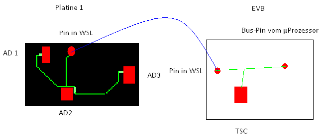

MOSI, CLK, CS vom µP-Board versorgt
MISO vom AD-Wandler / Touchscreen Controller versorgt
Wobei sich der TSC auf der µP-Platine befindet.
Messung am Pin in WSL auf Platine 1:
Touchscreen DOUT 3,3V Pegel
AD-wandler DOUT ca. 0,6 V Pegel
Kann sich das jemand erklären?

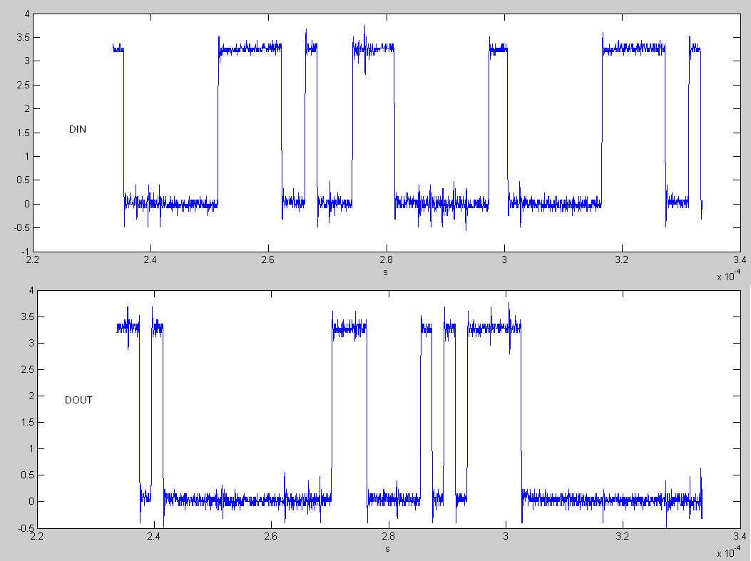

So, habe nochmal eine andere Kabelverbindung ausgetestet - mit gleichem
Ergebnis.
Im Anhang die Bilder der DIN und DOUT Leitung vom Oszlloskop.
Gemessen habe ich immer an den gleichen Pins.

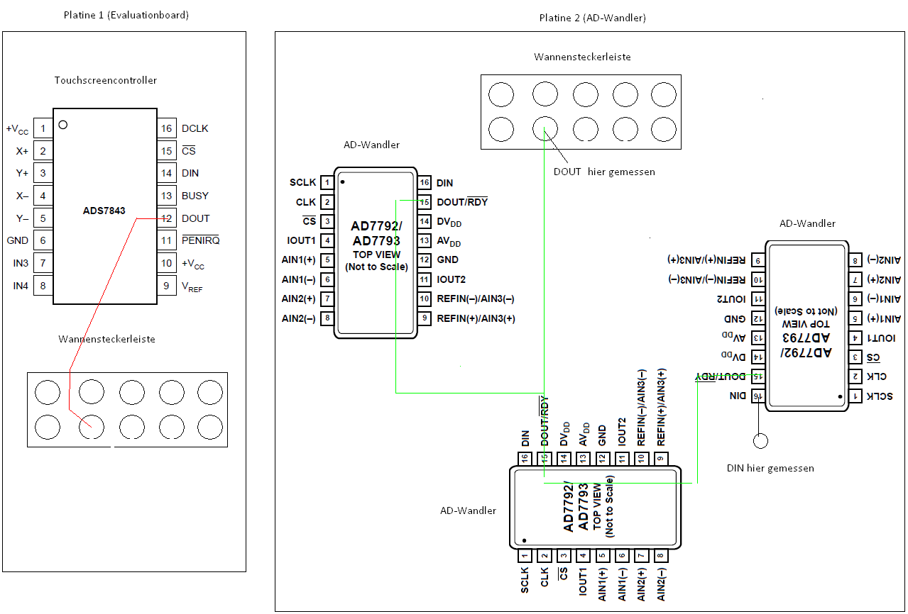

Der Touchscreen-Controller befindet sich auf dem Evaluationsboard und
ist am SPI-Master angeschlossen. Alle SPI-Leitungen sind über eine
Wannensteckerleiste und Flachbandkabel mit der anderen Platine
(AD-Wandler) verbunden.
Drückt man den Touchscreen ist die Amplitude des MISO(DOUT) High-Pegel
3,3V schickt man eine SPI-Nachricht an einen der AD-Wandler, werden < 1
V angezeigt.
Es ist mir ein Rätsel warum der Pegel von der EVB-Platine gesendet
richtig ankommt und der der von der AD-Wandler-Platine gesendet wird,
nicht.

Da ist der Schaltplan.

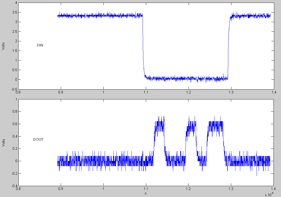

Habe gerade mal eine SPI-Nachricht verschickt und alle CS-Leitungen von
der AD-Wandler-Platine getrennt. Also alle CS = 0, alle ADUs empfangen
die Nachtricht. Da entspricht die Spannungsamplitude der dreifachen
Spannung eines AD-Wandlers. Also Nachricht an einen AD-Wandler ca. 0,7 V
Pegel an MISO. Nachricht an drei ADUs ca. 2,1 V Pegel an MISO.
Geh einfach davon aus das deine CS Steuerung nicht in Ordnung ist.
Das ist die wohl sinnvollste Erklärung für das Verhalten. Irgendwie
werden zwei CS Pins gleichzeitig aktiv. Dann arbeiten zwei Ausgänge
aufeinander und es kommt zu solchen zu kleinen Pegeln. Das hab ich schon
oft so gesehen. Reiner Softwarefehler.

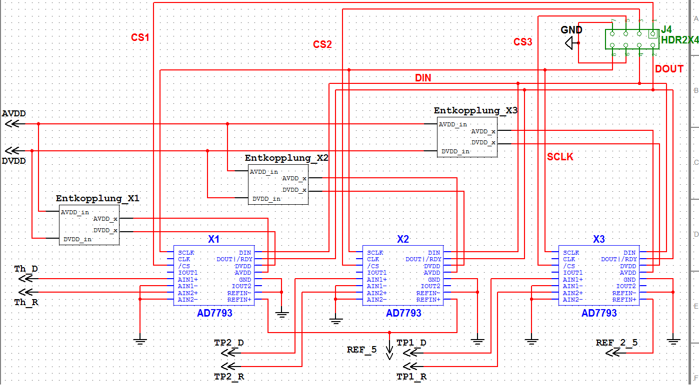

Alexander D. schrieb:
> Da alle gleich sind (ID-Register lesen) addieren sie sich in
> dem Fall auf ca. 0,7*3 = 2,1 V...
Parallel geschaltete Spannungsquellen addieren sich nicht. Seis drum....
Was mir auffällt: Hast du 2 verschiedene Massen? Am ADC ist nur die
gestrichelte, am J4 nur das Dreieck. Welche wird für die Kommunikation
verwendet? Wie sind die miteinander verbunden?
> Scheinbar liegt der Fehler an einem auf dem EVB-Board verwendeten
> Buffer.
Offenbar war dieser Buffer bisher nie Bestandteil der Diskussion und ist
auch in keiner Skizze aufgetaucht :-/
Von vorn herein klar war allerdings, dass hier ein Buskonflikt vorliegt
(2 Teriber auf 1 Busleitung)...
> Dieser gibt scheinbar bei Eingang Z nicht Z aus sondern L und stört
> somit den Bus.
Kein Puffer kann ein Z durchreichen. Wie soll der Puffer denn erkennen,
dass hier ein Z vorliegt? Zum Ausgeben des Zustands Z gibt es bei
Puffern immer einen extra Enable-Eingang.
