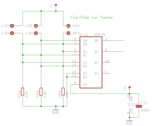

Eine Kurze Frage zu Kippstufen, und zwar brauche ich eine Schaltmatrix
mit der ich 3 Zustände schalten kann: Signal 1 ein; Signal 2 ein; kein
Signal;
Das Problem dabei ist, dass ich 3 Taster brauche, sodass man zwischen
den Zuständen beliebig schalten kann... das andere Problem ist, dass ich
nur 3 Pole zum übertragen der Signale hab, also 1x 9V+ , Signal 1,
Signal 2.
Kann man sowas verwirklichen, oder brauche ich ein mehradriges Kabel?
mfg
p.s auf der Anderen Seite des Kabels sind Signal 1 und 2 über ein Relais
auf Masse geschaltet...

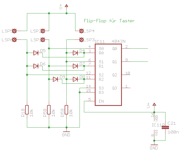

Also was ich so bei google gefunden hab scheint das das richtige zu
sein, allerdings hab ich davon zuvor noch nichts gehört, hat jmd. vllt.
ein Schaltungsbeispiel für meine Anwendung, oder kann vllt. sowas
schnell zeichenen?
thx.

n Flipflops mit jeweils 2 Zuständen können zusammen 2^n Zusände
speichern.
Bei serieller Übertragung reichen zwei Leitungen: Eine Signal- und eine
Masseleitung. Ganz ohne Kabel kommt man mit Funkübertragung aus.
Oder was ist jetzt konkret die Frage?

Genau das ist mein Problem!
Wie gesagt.. signal 1 und 2 würden dann über Relais auf Masse laufen...
Ich hoffe mal, das kann man so auch lösen...

Zur Wiederholung, ob ich dich richtig verstanden habe. Du hast drei
Taster, aber nur eine Signalleitung.
R2R-Netzwerk o.ä. und AD-Wandler wäre von der Konstruktion recht
einfach.
Oder 5k, 10k und 20k Widerstände an Z-Diodenkonstantstromquelle.
Wenn die 9V stabil sind 20k Widerstand statt Stromquelle und gemäß der
Spannungsteilerformel die erwartbaren Werte ausrechnen.
Und 5V Z-Diode zur Begrenzung des keine Tastenpegels.
