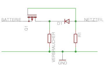

Hallo Nils,
Ich würde die Batterie mit einem MOSFET schalten. (siehe Anhang, aber
ohne Gewähr). Soll der Verbraucher während des Umschaltens mit Strom
versorgt werden, muss man noch einen Puffer-Elko einplanen und dafür
sorgen, dass die Spannung vom Netzteileingang schnell genug ansteigt und
abfällt. Denn der MOSFET schaltet typischerweise bei USG ~ 2V
(Datenblatt), also wenn die Spannung am Netzteil bei 1V liegt. Nach der
Diode bleibt da nicht viel übrig.
Die zweite Diode könnte man übrigens auch noch durch einen MOSFET
ersetzen, wenn der Spannungsabfall stört.
Gruß, DetlevT

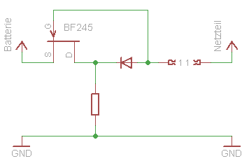

Irgendwo habe ich auch noch gelesen, dass man über einen JFET die
Batterie "abschalten" kann, wenn ein Netzteil angeschlossen wird, weil
der JFET niederohmig ist, wenn keine Gatespannung anliegt und hochohmig
wird, wenn man eine Spannung zwischen Gate und Source anlegt (korrigiert
mich, wenn ich was falsches sage, ich habe den Ausdruck JFET gestern zum
ersten mal gehört).
Wie müsste man den JFET dazu einbauen? Könnte ich den hier
(http://de.rs-online.com/web/search/searchBrowseAction.html?method=getProduct&R=1685539)
hernehmen? Und wieviel Spannung würde am JFET abfallen?
Detlef: Bei deiner Schaltung fließt doch durchgehend Strom durch den
MOSFET, wenn kein Netzteil angeschlossen ist, oder?
Noch was: Der Verbraucher sind drei LEDs, von denen ich im Moment aber
nicht weiß, wie viel Strom sie ziehen.

Edit: Die Schaltung von Detlef entspricht etwa deiner, wobei ich die von
Detlef vorziehen würde. (Was brauchen die Leds für einen Strom? Wie
willst du 3 Leds in Reihe betreiben mit 3V?!)
Das war doch dein Wunsch, dass wenn das NT keinen Strom mehr liefert,
der Strom von der Batterie kommt.

Ein MOSFET verbraucht keinen Strom. Jedes mA, was hinein fließt kommt
auch wieder heraus. ;)
Im Ernst: Meine Kristallkugel sagt mir, dass du nur bipolare
Transistoren und keine FETs kennst. Ein FET wird über Spannung
gesteuert, nicht über Strom. Es fließt nur Strom von der Batterie zum
Verbraucher. Und das soll ja wohl auch so sein.
Wegen der Spannungssteuerung ist aber auch der Widerstand auf der
Netzteilseite notwendig. Sonst steigt durch den Sperrstrom der Diode die
Spannung am Gate des FETs an und der macht wieder dicht.
Ach ja, man schreibt meinen Namen mit "v", Nyls. ;)

Noch einmal eine (blöde) Frage zu der Schaltung mit dem JFET: Würde die
funktionieren? Ich dachte eigentlich, JFETs sind immer selbstleitend,
würde also bei UGS=0V (Netzteil angeschlossen) doch leiten, oder wo
stehe ich hier auf dem Schlauch?
OP #1809602
Deswegen habe ich die Schaltung mit dem JFET vorgeschlagen:
JFETs sind selbstleitend, also kann man sie so verschalten, dass das
Netzteil sind unter Spannung setzt und so zum Sperren bringt.
Nur weiß ich halt nicht, wie ich den JFET dazu anschließen muss (der
Schaltplan war nur eine vage Idee, wahrscheinlich muss man da noch
irgendwas umdrehen und hinzufügen).
Edit: Es könnte außerdem sein, dass die 3 bis 6V vom Netzteil
(jenachdem, ob ich den Abgriff vor oder hinter den 3V-Spannungsregler
lege) nicht ausreichen, um den JFET ganz zu sperren.
#1809701
@Nils,
Erstens hat niemand vorgeschlagen, Gate und Drain zu verbinden. (Warum
sollte man das auch tun?).
Zweitens muss man klar zwischen N-MOSFET und P-MOSFET unterscheiden,
genauso wie man zwischen npn und pnp bei bipolaren Transistoren
unterscheidet.
Ein (selbstsperrender) *P*MOSFET, wie ich ihn vorgeschlagen habe, wird
leitend, wenn UGS, die Spannung am Gate in Bezug auf den
Source-Anschluss, negativ ist und vom Betrag her über der
Threshold-Schwelle liegt. Wenn die Spannung am Gate höher ist als am
Source-Anschluss sperrt der *P*MOSFET auch weiterhin. Wird die Spannung
allerdings zu hoch, geht er kaputt.
Beim *N*MOSFET ist dann alles umgekehrt. Hier muss die Spannung am Gate
höher sein als am Source-Anschluss, damit er leitend wird.
Vielleicht liest du dich noch ein bisschen ein, so wird das wohl noch
nichts.
