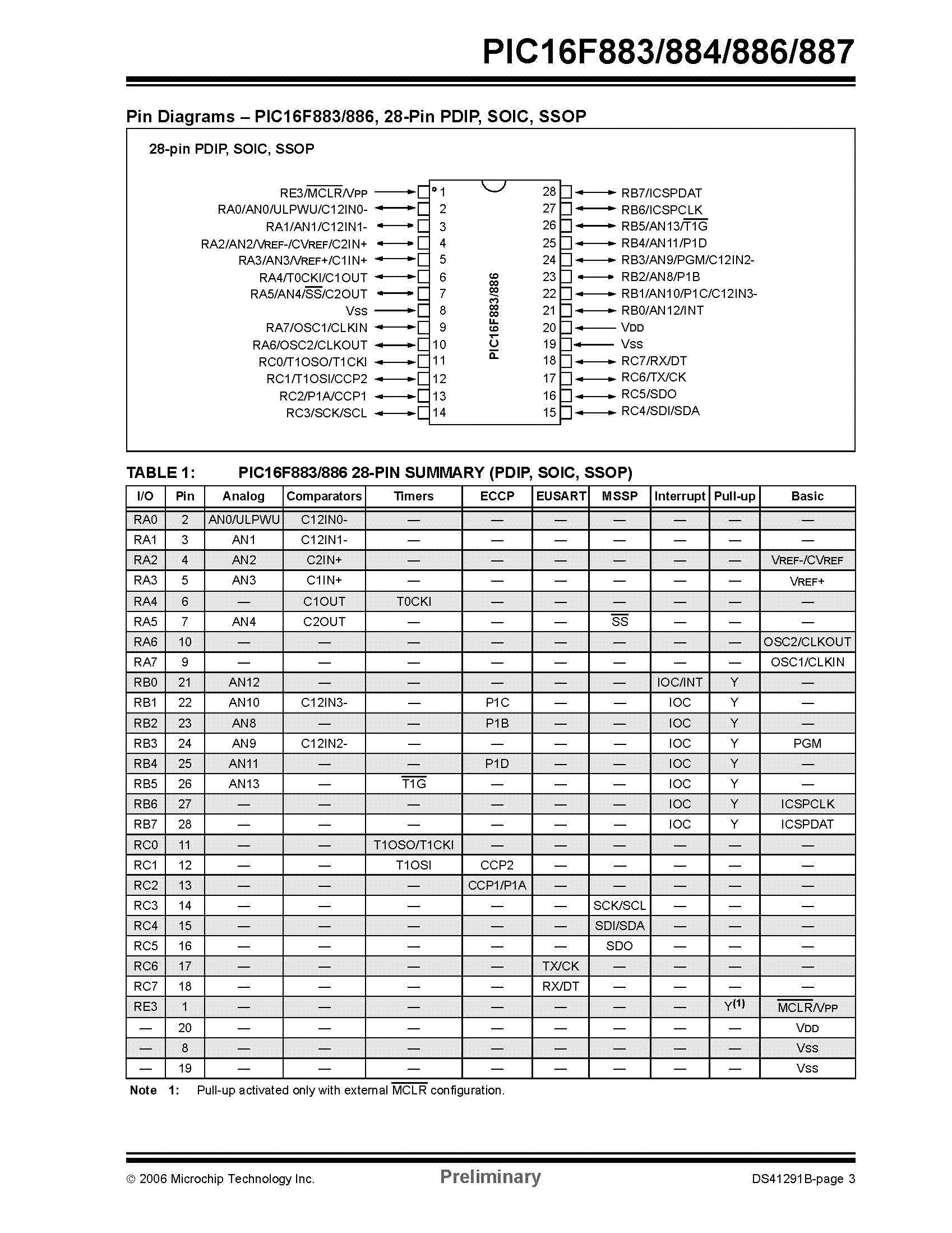

Ev. liegt der Fehler ja bei unserer Pinbelegung
Welche PINs des Controllers müssen mit 5V versorgt werden um einen
Gedächtnisverlust zu vermeiden?

RTFM, wozu hast du denn ein DATENBLATT!?
Vdd und Vss sollten eigentlich ein Wink mit einem SEHR fetten Zaunpfahl
sein. Ein Tipp Vdd = Versorgungsspannung.

Datenblatt: Pin und Pin 19 sind Vss, Pin 20 ist Vdd. Der PIC16F883
behält sein RAM bis zu 1.5 V runter. Ist BOR ausgeschaltet, ADC aus, WDT
aus, ggf. Timer1 aus, braucht alles Energie!
Im Sleep (3.3 V) braucht der 16F883 unter 1 µA, wenn alles aus ist, das
müsste eine Solarzelle + Goldcap doch locker schaffen (hier läuft ein
16F886 seit Monaten ohne Probleme aus einer Knopfzelle). Eventuell sind
Störungen (Spikes etc ...) dafür verantwortlich, hast Du 100 nF
möglichst nahe am PIC vorgesehen?

eventuell tritt ein Reset auf. (Bei manchen PICs leider auch wenn der
Reset-Pin als Port-Eingang konfiguriert wurde) -> Was passiert wenn man
direkt zwischen Pin 1 und Pin 8 einen Kondensator von 1 .. 10nF
einlötet?
Gruß Anja

Für die ganz Klugen: Wenn es mit VDD und VSS funktionieren würde, wäre
dieses Post nicht nötig gewesen.  :-)
Leider funktioniert das aber nicht und nach 30sec. ist der Speicher weg.
