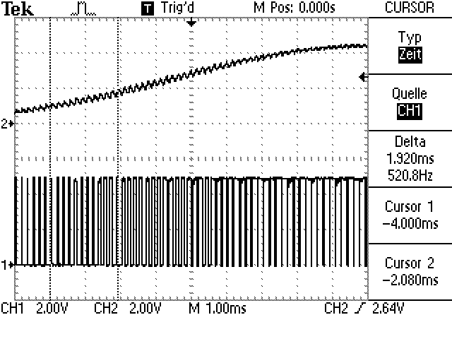

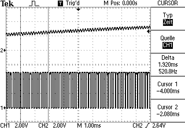

Ich nabe hier gerade ein ähnlich gelagertes Projekt auf dem Tisch. Es
geht um die Umwälzpumpe für eine Solaranlage. Die soll (mit möglichst
hohem Wirkungsgrad) aus PV-Elementen versorgt werden. Ich gehe davon
aus, das Deine Teichpumpe ebenfalls einen Zweiphasenmotor mit
Kondensator hat. Mein Ansatz für den Wechselrichter sieht jetzt so aus:
Ein Mega48 gibt über 4 PWM-Ausgände (PWM derzeit 6kHz) 4
Ausgangsspanungen aus: Sinus, Cosinus und beides invers, weil damit 2
Vollbrücken angesteuert werden sollen. Durch den getrennten
Cosinusausgang ist der Kondensator nicht mehr nötig und die
Hilfswicklung hat Frequenzunabhängig immer den richtigen Winkel zur
Hauptwicklung. Mit der Frequenz wird dann natürlich proportional, die
Amplitude mit runtergeregelt. Davon angesteuert werden sollen über
4xIR2110 8 MOSFETS IRFBC40, dahinter noch L-C Tiefpass und dann zum
Motor. In den Oszillogrammen habe ich letzteren mit R-C (5k,0,1µ)
simuliert, daher noch mehr Restwelligkeit. Wenn Du möchtest, (Dir der
Aufwand nicht zu hoch erscheint) halte ich Dich hier über den Stand auf
dem Laufenden. Ein Problem sehe ich bei Dir aber noch: Wie bereits
beschrieben, müssen die beiden Motorwicklungen getrennt greifbar sein
(wegen der beiden Vollbrücken), damit dürfte wohl eine Tauchpumpe schon
ausfallen. Wenn Deine Pumpe den Zugriff zu den Wicklungen zulässt (und
Du dir das zutraust) wäre es eine Möglichkeit.
