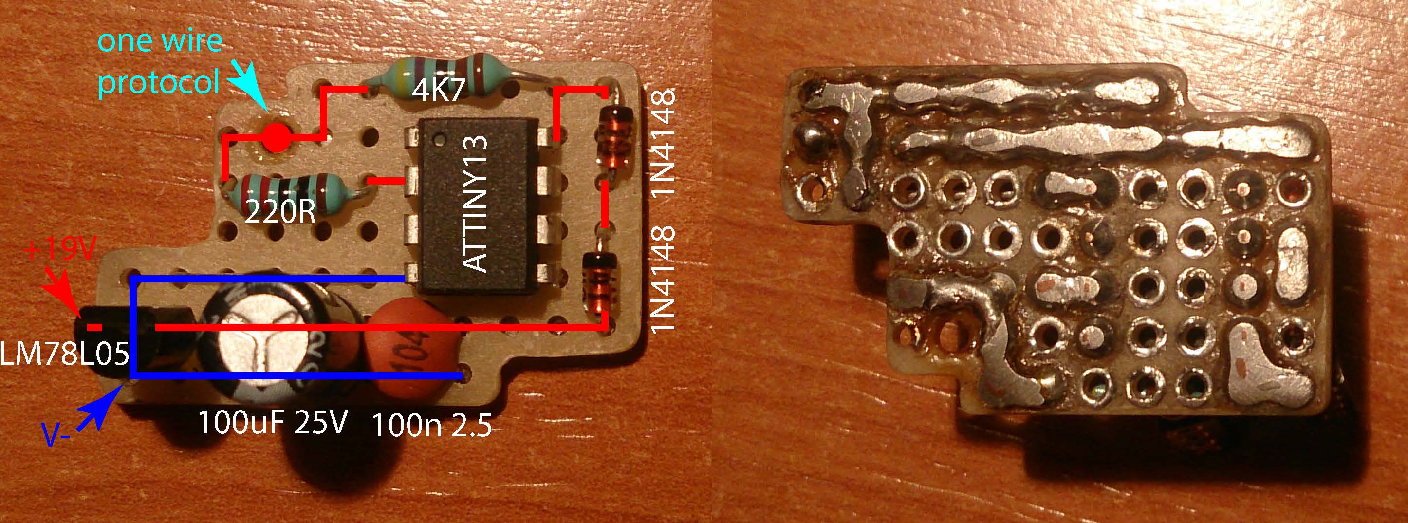

Hallo, anbei etwas zum testen für alle, die mit dem Problem zu kämpfen haben, dass ihr DELL Notebook nur mit Originalnetzteilen läuft. Der grund dafür ist ja bekanntlich ein im Netzteil eingebauter DALLAS DS2501 Chip. Anhängige Software emuliert einen DS2501 für ein Dell 90watt Netzteil mit einem Attiny 13V auf 9,6Mhz. Viell Spass Klaus ********************************************* ' Entwicklung basiert auf folgenden Quellen : ' Dallas DS 2501/02 Datasheet ' Webseite Wolfgang Pöllinger -> http://www.wpö.de ' Webseite http://www.howtofixcomputers.com/forums/dell/dell-pa-10-ac-adapter-center-pin-108608.html ' Webseite http://www.laptop-junction.com/toast/content/inside-dell-ac-power-adapter-mystery-revealed ' Webseite http://www.ringwelt.de/computer/pc/dell-d600-mit-12v-netzteil.html ' Webseite http://bascom.at.ua/publ/1-1-0-1
Hier noch ein Foto vom Aufbau

One of the forum members asked me via email about parts for the emulator DS2501, and here is my setup attached.
Hallo! Ich hänge am programmieren des Attiny 13. Ich habe inzwischen die Schaltung von Goran Nsw nachgebaut. Auf den Attiny 13 habe ich die Hex Datei: "1wire-test07-poellinger" geflasht. Doch ohne Erfolg. Auch die Obj. und die Bas. Datei hilft nicht weiter. Wie muss man den Attiny flashen damit man wie oben genannt 9.6 Mhz hinausbekommt? MfG.Stefan321

Ich sehe die frage gerade zufällig. Vermutlich muss die CLKDIV8 Fuse ausgeschaltet werden.

Beim Betrachten der von Goran N. fotografierten Schaltung fragte ich mich, was diese beiden Dioden machen. Das sieht aus, als wenn die zur Spannungsreduzierung von 5 V auf 3.6 V da sind. Ich würde das gerne nachbauen, habe aber gerade nicht diese speziellen Dioden zur Hand. Mit drei anderen Dioden komme ich aber auch ungefähr auf die 3.6 V. Meine Frage: Weiss jemand, wie genau diese Spannung am Dell-Mittelpin sein muss? Darf es auch etwas mehr oder weniger sein? Immerhin ist die so erzeugte Spannung vom Strom abhängig.

Mikrofun R. schrieb: > Weiss jemand, wie genau diese Spannung am Dell-Mittelpin > sein muss? Ich dachte das sei eine digitale Kommunikationsleitung.
Richtig. Und im anfangs geposteten Beitrag (in der .bas-Datei) befindet
sich ein Pullup gegen +3.6 V. Daher nahm ich an, dass die Kommunikation
auf Signalen dieser Spannung und null Volt beruht.

Hallole, habe ich Tomaten auf den Augen - oder gibt es wirklich keinen Schaltplan für den Adapter?
Wieviele Minuten braucht es wohl, um aus dem Foto https://www.mikrocontroller.net/attachment/340369/shema.jpg in Beitrag Beitrag "Re: Dell Notebook mit fremdnetzteil betreiben GELÖST" den Schaltplan herauszuzeichnen? Eine, zwei, gar fünf?
Tja, dann hahhte ich wohl wirklich Tomaten auf den Augen, nämlich nicht realisiert, was diese Strich zu bedeuten haben. Danke für das auf-die-Sprünge-helfen.
