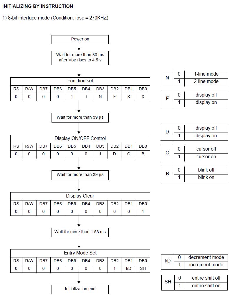

von Peter D. (peda)
Ich bin eigentlich immer mit der standard HD44780 Initialisierung gut
klargekommen. Große Unterschiede konnte ich zu anderen LCDs nicht
finden.
Vielleicht ist Dein E-Impuls zu kurz, den würde ich mal auf 1µs
verlängern.
Peter
von Dirk (Gast)
Muss ich den Oszillator des 8051er für den Betrieb mit dem Display
unbedingt auf 270kHz einstellen?
Dirk

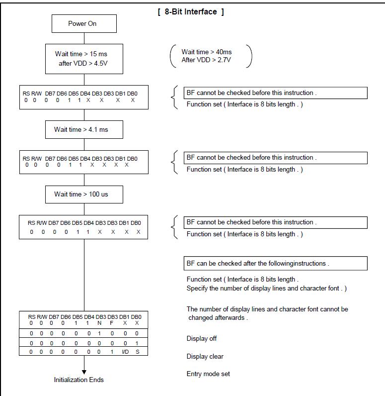

von g457 (Gast)
Das..
      INIT_LCD:
      CLR RS
      MOV PInOut,#38h
      SETB EN
      CLR EN
      LCALL WAIT_LCD
      CLR RS
      MOV PInOut,#0Eh
      SETB EN
      CLR EN
      LCALL WAIT_LCD
      CLR RS
      MOV PInOut,#06h
      SETB EN
      CLR EN
      LCALL WAIT_LCD
      RET
..funktioniert so nicht. In der Doku stehts auch dick und fett eingeramt
neben dem Ablaufdiagramm: "BF cannot be checked before this instrucion".
Während der Initialisierung musst du ausdrücklich Zeit verwarten (oder
vertimern, oder was-auch-immer, jedenfalls nicht BF lesen) (15ms nach
dem Start, 4.1ms, 100µs, ..), erst danach knann man das BusyFlag
zurücklesen.
HTH
von Dirk (Gast)
Nach welchem Ablaufdiagramm ist das Display zu initialisieren?
Was genau meinst du mit während der Initialisierung?
Dirk

Ich habe es gefunden und nochmal rauskopiert.
Was bedeutet wait time > 40ms after VDD?
VDD ist doch die Spannung vom Netzgerät für die Logik des Display.
Dirk
von Ralf (Gast)
Nach denen aus den für dich für dich zutreffenden Datenblättern:
Beitrag "Re: Display HD44780 mit 8051er"
Die Busy-Abfrage funktioniert erst nachdem eine bestimmte Anzahl an
bestimmten Befehlen gesendet wurde, vorher kann man nur durch "Warten"
sicherstellen, dass das Display bereit ist...
Ralf
von Ralf (Gast)
Genau, und dort steht gleich beim ersten Befehl, dass das Busyflag ohne
diesen Befehl nicht gültig ist.
Das heisst, dass das Display bei Einschalten der Versorgung einen
eigenen Reset durchführt, der die angegebene Zeit dauert. Vorher mit dem
Display zu reden bringt nix...
Ralf

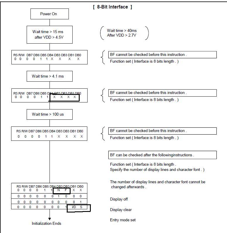

von g457 (Gast)
Ich würd man mit dem Ablaufdiagramm vom Datenblatt [1] vom HD44780
anfangen - zu jenem soll es ja kompatibel sein. Es gibt dort zwar auch
den 'internen Reset' (nach dem scheinst Du dich gerichtet zu haben -

http://www.mikrocontroller.net/attachment/83997/initialisierung.JPG
Da steht das du 3 mal 30h senden musst.
lcd aus
Function Set
Entry mode Set
lcd an
fertig!!

von Dirk (Gast)
ok, wunderbar:)
ich möchte nun doch wieder den 8 bit modus versuchen
ich bin gerade dabei die initialisierung durchzuführen, weiß aber nicht
was die eingerahmten zeichen im flussdiagramm heißen.
außerdem ist mir das mit der warteschleife größer als 15ms nach dem
spannungsanlegen der logik.
die Spannungsversorgung für die logik ist bei mir ständig eingeschalten.
verursacht dies eventuell die probleme bei der initialisierung?
MfG
Dirk
von spess53 (Gast)
Hi
Die X sind dem Displaycontroller egal. ie restlichen findest du in der
Beschreibung zu den Befehlen.
MfG Spess
