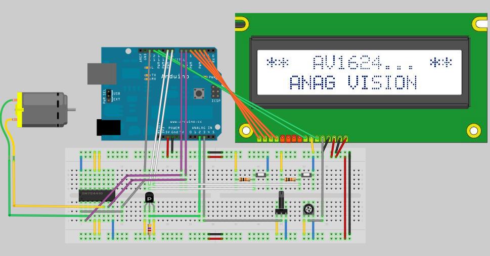

Guten Tag,
wenn ich meinen Motor einschalte (siehe Schaltung), verstellt sich der
Kontrast meines LCDs und man kann das 'Hello World' auf dem Display
nicht mehr lesen.
Das heißt ja eigentlich, dass der Widerstand größer wird bzw der Motor
die ganze Spannung nimmt...
Wäre super, wenn mir jemand auf die Sprünge helfen könnte und mir sagt,
wie ich diesen Zustand ändern kann :)

Das heißt also,das Board ist den Anforderungen nicht gewachsen und mit
einer zB 12V Stromversorgung könnte es evtl theoretisch funktionieren.
Ich habe ich das richtig verstanden?

Eieiei, der braucht 4,6 Ampere. So ein USB-Port gibt aber nur max 500mA
her wenn ich das richtig gelesen habe. Und an das Arduino Board darf man
nur ein 9V Netzteil anschließen... Meines gibt auch nur 500mA her.
Das kann also nicht funktionieren oder?

Gast #1810610
suche dir einen motortreiber, dem du eine eigene versorgungsspannung
geben kannst. dann reicht es, wenn du nur daran eine leistungsstarke
spannungsquelle anschließt.
Gast #1810635
Wenn ich das richtig sehe, hast du in der Schaltung eh schon den
SN754410 drin.
Da kannst du VCC2 (Pin8) mit einer externen Spanungsversorgung
verwenden. Dazu nimmst du nur die Verbindung von Pin8 zur 5V-Versorgung
des Boards raus und hängst die extra Versorgung mit (-) an den gesamten
GND der Schaltung und mit (+) an den Pin8 vom SM754410.
Du musst nur darauf achten, dass die Spannungsversorgung auf die
richtige Spannung für den Motor eingestellt ist (5V oder doch mehr?) und
genug Strom liefern kann.

Naja eig habe ich den L293NE drin, aber das ist im Prinzip der selbe.
Der Motor möchte 8,5V. Ich kann mir aber iwie noch nichts richtiges
darunter vorstellen. Wo fange ich da an?... und am Ende möchte ich ja
alles an der Steckdose anschließen und nicht irgendwo noch regelmäßig
Batterien auswechseln oder sowas^^
Und wie komme ich genau auf 8,5 Volt und 5A?
Dann solltest du deine Schaltungen auch so zeichnen.
Die Bereitschaft zu helfen sinkt merkbar, wenn sich hinten nach
rausstellt, dass du etwas ganz anderes verbaut hast, als du gezeichnet
hast.
So ein Motor ist nicht sehr heikel. Zumal er ja durch die Motorregelung
auch sowieso irgendetwas von 0V (Stillstand) bis hinauf zu ~8V (Vollgas)
geliefert bekommt.
5A sind natürlich schon heftig, aber auch die fallen nur dann an, wenn
der Motor reichlich Arbeit verrichten soll.
> noch regelmäßig Batterien auswechseln oder sowas^^
Indem du anfängst, den USB Port nicht als die allumfassende, allein
selig machende Stromversorgung anzusehen.
Du brauchst ein gutes Netzteil.

Sry, aber wie gesagt. Das ist im Prinzip der selbe und weil der schon in
der Library war habe ich den genommen..selbst die Pinbelegung ist die
gleiche.
http://computer.hitmeister.de/spannungsversorgung/mw-7-h-50-gs-netzteil-5000-ma-24899891/?utm_source=googlebase&utm_medium=organic
Also schließe ich dieses Netzteil an den Treiber an, das Arduino Board
an ein anderes, so dass ich am Ende 2 Stecker habe?

Du kannst auch an das Arduino-Board an die runde Buchse eine
Stromversorgun, die die passende Spannung für den Motor und genug Strom
liefert, anschließen.
Den Jumper für die Wahl der Versorgungsspannung stellst du dann von USB
auf EXT und schon läuft das Board über die externe Versogung.
Auf der linken unteren Buchsenleiste hast du bei VIN noch die
Originalspannung vom Netzteil liegen, die du dann auf den Pin 8 vom
Motortreiber legst, damit der Motor damit läuft.
Wenn der Motor aber dauerhaft mehr als 1A zieht (nachmessen), solltest
du auf der Unterseite des Boards direkt am Stromversorgungs-Stecker ein
Kabel anlöten und das zum Motortreiber zu GND und VCC2 führen, damit die
Leiterbahnen auf dem Board nicht abbrennen.
Dann hast du ein Netzteil, über das Motor und Board läuft und kannst
zufrieden sein ;)
