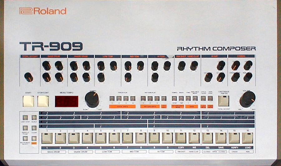

Ahoi,
ich bin verzweifelt auf der Suche nach gescheiten LED-Tastern für ein
DIY Sequencerprojekt.
Am liebesten hätte ich solche gummierten ->
http://www.vintagesynth.com/korg/etr.jpg
zur not würden auch welche mit einem kleinen loch für ne LED gehen.
Erstere hab ich noch in keinem onlineshop auspüren können und zweitere
nur völlig überteuert bei reichelt.
Hat jemand eine Idee wo man so um die 20 Stück zu einem bezahlbaren
Preis bekommt? / hat selbst jemand welche?
MfG Sparsepix
von Michael H. (michael_h45)
Das sind keine einzelnen Taster, sondern eine (einzige) Gummimatte mit
leitenden Noppen unter jeder Taste.
Die led ist vermutlich verstzt auf der Platine aufgelötet. Muss nicht
mal gullwing sein.
