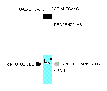

Die Lichtschranken registrieren Gasbläschen in einer Sperrflüssigkeit,
die bei einer chemischen Reaktion entstehen.
Ich habe auch schon ein Prototypen fertig der direkt an der serielle
Schnittstelle (RS232) hängt. Das funktioniert super. Ich benötige leider
nur mehr als einen Eingang.

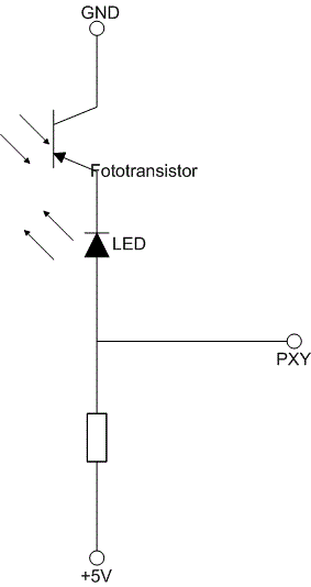

Ich habe beim Prototypen festgestellt, dass die Abfrage des
Phototransistor über 5kHz liegen muss, ansonsten gehen Signale verloren,
will heißen ein Gasbläschen schummelt sich vorbei und der
Spannungsabfall wird nicht registriert.

Direkt an der seriellen Schnittstelle meint:
Es sind eine IR-Diode an der DSR und GND Leitung und ein passender
Phototransistor an der RTS und CTS Leitung meines Com-Ports
angeschlossen.
Ich hab ein Programm in VisualBasic geschrieben der die DSR Leitung
(Photodiode) anschaltet und das Event PinChanged abfragt. Immer wenn
einer Änderung stattgefunden hat und die CTS Leitung True wiedergibt
wird einer dazugezählt. Der Rest ist hoffe ich klar.

An Martin:
Wenn Du meinst, dass rein mechanisch eine Blase den Strahlengang
umwandert. Nein, dass alles ist in einem Reagenzglas (Innendurchmesser
~15mm) und eine Düse erzeugt Bläschen, die groß genug sind, um sicher
den Strahlengang zu passieren.
Signale gehen verloren weil die Blasen genau in der Millisekunde den
Transistor auslösen, in der er nicht abgefragt wird.

Zum meinem Problem:
Wie schließe ich eigentlich einen Fototransitor (siehe unten) an den
ATMEGA32 an? So wie auf dem Bild? Muss ich dann die internen PullUp
Widerstände anschalten?
Datenblatt des Fototransistors:
http://www.produktinfo.conrad.com/datenblaetter/150000-174999/156408-da-01-en-IR_PHOTOTRANSISTOR_PT331C.pdf
Gruß Dominik
Fast. Häng den AVR-Eigang unter die LED, damit der sicher vom
Phototransistor auf GND gezogen wird und nicht irgendwo bei der
Vorwärtsspannung der LED schwebt.
Die Pegel, an denen ein Portpin als high oder low erkannt wird, stehen
im Datenblatt unter Electrical Characteristics. Es empfiehlt sich, diese
einzuhalten und mit einem Multimeter zu kontrollieren.
Nein, brauchst du nicht.
Was hat denn dein Vorwiderstand für einen Wert?
von Dominik R. (drdontknow)
meine Kenntnisse in Elektrotechnik sind nicht die besten:
Ich würde mit einem Poti hoch anfangen bei 100kOhm  oder so und dann
langsam runter drehen bis, die LED leuchtet und der Pin auf den
Spannungswechsel reagiert. Den Widerstand messen und etwas
vergleichbares +- 10% einbauen.
Wenn ich die LED unter den AVR schalte. Dann blinkt sie aber nicht mehr
wenn der Transitor ausgelöst wird, oder?. Sie dient als optische
Kontrolle und sollte wenn möglich blinken wenn sich eine Bläschen sich
ablöst. Ist aber am Ende auch nur Mäusekino. Kann man auch weg lassen.
Gruß Dominik
von Michael H. (michael_h45)
Ja, guter Ansatz.
Aber auf alle Fälle noch validieren, dass sich die vorkommenden Größen
innerhalb der in den jeweiligen Datenblättern aufgeführten zulässigen
Grenzen bewegen.
Das sind v.a. Kollektorstrom im Phototransistor, Verlustleistung am
Phototransistor (Kollektor-Emitterspannung auf Kollektorstrom) und
high-/low-Pegel des AVR-Portpins.
Nachdem die Energiedichte, die am Phototransistor ankommt, nicht mit der
einer direkten Bestrahlung vergleichbar sein wird und der maximale
Kollektorstrom damit sehr niedrig ausfallen wird, würde ich dir entweder
empfehlen, eine zusätzliche Transistorverstärkerstufe einzuplanen, oder
aber die LED wegzulassen.
http://vorlon.case.edu/~flm/eecs245/Datasheets/Sharp%20photodevices.pdf
Figure 11 zum Beispiel für ersteren, Figure 9 für zweiteren Fall.
Doch, sicher. Der Portpin des AVR ist als Eingang so hochohmig, dass du
seinen Einfluss bei den vorkommenden Bauteilen völlig ignorieren kannst.
ein Problem jagt das nächste.
Der Fototransistor ist, wie kurz zuvor (15.08.2010 02:01 siehe oben)
beschrieben, an PORTA.2 angeschlossen. Die Idee mit der LED war quatsch,
sie leuchtet nicht, blinkt also auch nicht.
Für den Widerstand hat sich ein Wert von 10 MOhm ergeben. Ist die
Lichtschranke offen, liegen etwa 50 mV an. Ist sie zu, so sind es 3.5 V.
Mein Programm auf dem Chip (Atmega 32) funktioniert prinzipiell so:
10 Port kopieren
20 Kopie mit Temp. vergleichen
30 Wenn sie nicht identisch sind dann sende alle Ports an den PC
40 Kopie als Temp setzen.
50 nächsten Port
60 GOTO 10 (um C++ler jetzt richtig zu schocken...)
Am PC wartet ein Programm, das den Com-Port Buffer ausliest und die
Ports in binärer Form listet.
Die Pins werden vom Pollin-Eval-Board über ein 40-Pol-Flachbandkabel, zu
einem Steckbrett geführt. Dort ist erstmal eine Lichtschranke aufgebaut.
Wenn ich jetzt mein Stückchen Pappe  durch die Lichtschranke schiebe,
bekomme ich folgende Ausgabe:

6       10000110:00000000:11000010:
7       10000111:00000000:11000010:
8       10001111:00000000:11000010:
9       10000111:00000000:11000010:
soll:
Port   A        B        C
Pin    76543210 76543210 76543210
1      00000100:00000000:00000000      'Und es sollte so aussehen.
2      00000000:00000000:00000000      'Der Fototransitor ist an PORTA.2
----------------------------------     'Angeschlossen
Wird der Transistor an einen anderen Pin geschlossen dann sieht es
ähnlich aus.
Folgendes habe ich schon probiert:
Kondensator parallel zu dem Fototransistor (1nF,3.3nF,1000nF mehr gibt
meine Bastelkiste nicht her). Je nach Größe wird die Reaktion auf mein
Pappengewedel langsamer und es sind ein paar Pinwechsel weniger. Die
Daten oben wurden mit 1000nF aufgezeichnet.
Die Auswertung der Pins mit DEBOUNCE. Es wird nur noch ein
Spannungswechsel angezeigt (DEBOUNCE unterscheidet zwischen auf und
absteigender Flanke), meine Routine nicht. Aber das Problem mit den
Kuddelmuddel zwischen den Pins besteht weiter. Und es wird sehr langsam.
Die UART-Schnittstelle funktioniert sicher. Ich lasse mir am Beginn des
Programms die Werte 255,127,63...2,1 ausgeben und die kommen auch so an.
Gruß Dominik
Oh...
Hat sich erledigt nach Studium des Datanblattes und dem kleinen
Bascom-Kurs:
Am Port A liegen die AD-Wandler. Mit einem Kondensator (100nF) AREF auf
GND werden sie entstört.
Ciao
