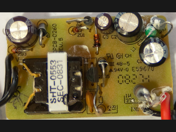

Moin,
ich habe da ein kleines Problem mit einem Netzteil was mich etwas
beschäftigt. Im Prinzip ist es nichts was sich zu reparieren lohnt, ist
n kleines Stekernetzeil von nem Telefon, aber es reizt mich einfach es
zumindest zu versuchen.

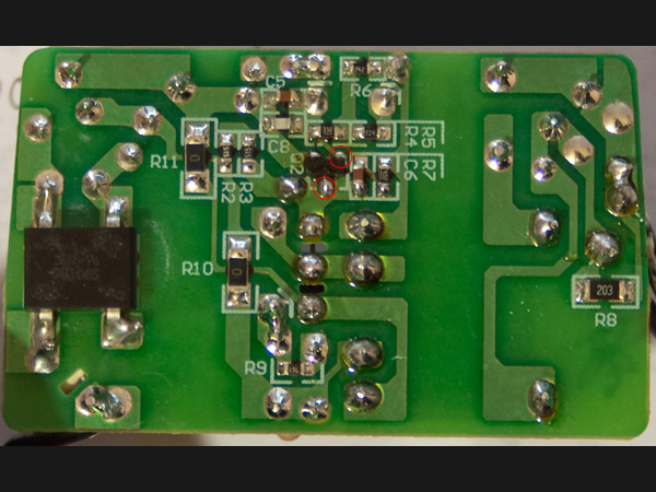

Das Problem ist dass das Netzteil nicht mehr von selber anläuft, aber
sobald ich zB an den markierten Punkten auf Bild 7879 (geht aber auch
noch an ein paar anderen Punkten) mit nem Multimeter die Spannung messe
läuft es los und bleibt dann auch an.
Das ist für den normalen Betrieb natürlich irgendwie blöd :)
Kennt jemand dieses Phänomen eventuell und hat nen Tipp was es sein
könnte? Ich persönlich vermute ja mal dass es irgendein Kondensator sein
könnte der nicht mehr richtig läd oder entläd was ich aber dann mit der
hochohmigen Brücke durch das Multimeter irgendwie anstupse.

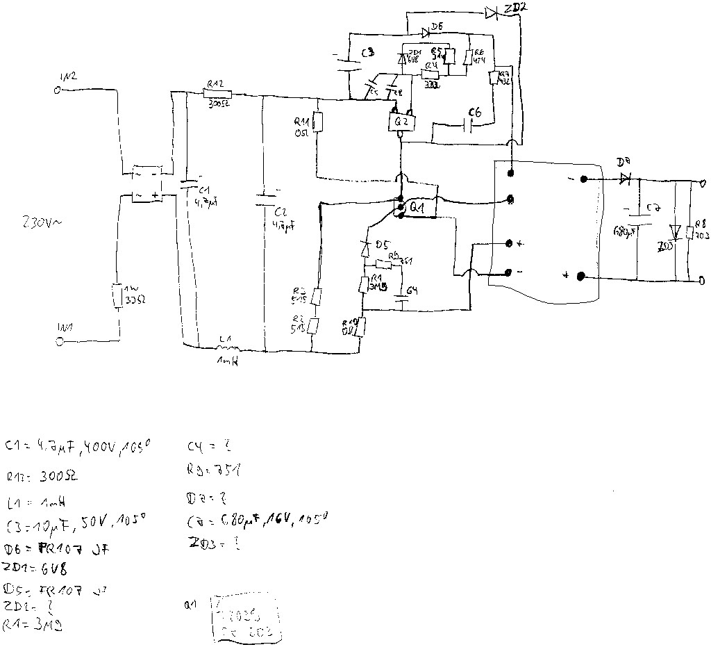

Bin auch gerade dabei die Schaltung mal in einen Plan zu "übersetzen",
kann zwar nicht zu allen Bauteilen Infos finden (zB zu Q1, Q2 und dem
Trafo find ich mit den Daten die draufstehen nix) Das reiche ich dann
mal noch nach wenns fertg ist.

Gast #1813204
So, hab mal noch den "Plan" angehängt.
Ist jetzt nicht so ganz normgerecht geworden ;)
Hoffe mal ich hab so im groben alles erwischt wie es ist.
Konnte wie gesagt leider net alle Bauteile erkennen bzw Daten finden.

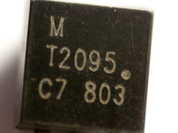

Von dem Q1 zB hab ich noch n Bild gemacht aber kA was das für einer ist
find ihn nicht, scheint aber ja auch net so wild da er ja nach dem
Anstoßen zu funktionieren und nicht das Problem zu sein scheint.
Werde jetzt mal die Vorschläge hier abarbeiten. Danke dafür schon mal.

#1813612
Hallo nevermore,
und mein Gefühl sagt mir... oder täusche ich mich da?:
In Deinem linken Bild, wo Du die 2 Kreise gezeichnet hast, ist doch was
"verschmort". Hast Du die Kontakte/Lötstellen schon mal mit der Lupe
betrachtet? Löte sie mal nach.
Wie gesagt, wenn mich nicht alles täuscht...
