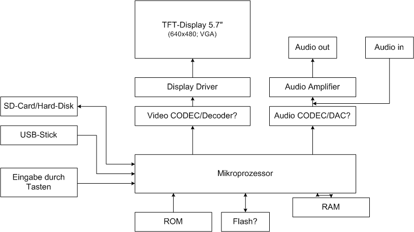

Also nun hab ich mir mal überlegt, was mein Player alles können sollte:
* Von Speicher lesen (SD-Card oder HD -> eher HD da auch Videos
gespeichert werden)
* Von einem USB-Stick in den Speicher übertragen
* Ausgabe auf einem Display (was braucht es zwischen uP und Display?)
* Audioausgabe (mp3, wav, wma -> was werden für zusätzliche Bauteile
benötigt?)
* Videoausgabe (wmv, mpeg, avi, mkv)
* Bildausgabe (jpg, evtl. png o. gif)
* Audio Eingang (einfache Klinkenbuchse)
* evtl. Kopfhörer Ausgang
Kleine Erklärung zu den Punkten: Ich habe mir das so vergestellt, dass
die Musik bzw. Video vom Speicher ausgegeben wird. Dabei kann der
Benutzer wie bei einem normalen Player alles schön durchsuchen. Dabei
soll es auch möglich sein, von einem USB-Stick Daten in den Speicher zu
kopieren (evtl. auch umgekehrt oder direkte Wiedergabe). Wenn Musik
läuft, soll der Titel, das Album, Interpret, usw. sowie das Albumcover
angezeigt werden.
Nun bei der Video- und Audiowiedergabe weiss ich nicht, was es noch für
Bauteile braucht. Da gibt es ja De-/Encoder, CODECs, DAC, ADC,… was
braucht man jetzt für was?
ROM/RAM und Flash-Speicher habe ich mal so rauf getan... Weiss nicht ob
man das auch weglassen kann.
Stimmt das Blockschaltbild so? Was hab ich noch vergessen oder am
falschen Ort eingetragen?
Viel Rechenleistung und sehr viel Knowhow und Zeit bei der
Programmierung.
Video ist wirklich das ALLERHINTERLETZTE. Dutzende von Codecs, jedes
Format in zich Unterabarten. Verschiedene Container. Nochmal dassselbe
bei Audio. Und dann nochmal alles wild gewuerfelt und gemischt.
Ersetze Tasten durch Tastatur und du hast ein Netbook :-)
Ne mal im Ernst, für MP3 in Software benötigst du einen uC > 60 MHz. Für
Video steigt dann die benötigte Rechenleistung noch um ein paar
Faktoren.
Such dir mal n uC mit Beschaltung dafür raus, dann kannste mitm Rest
weitermachen, auf jeden Fall irgendwas 32bittiges, z.B.
Cortex M3,AVR32,LPC,...
