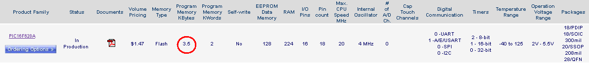

Wie ich gesagt habe, 3,5kB Programmspeicher (siehe bild hp.png). Und es
gibt ja 1-, 2- und 3-Byte Befehle, also sollte das Platz genug für ein
simples Lauflicht sein. Zudem glaube ich, zeigt cc5x am Ende des
Compilens an, wie groß das Programm geworden ist. Und ist das unter 2k
Words oder unter 3,5kB sollte das Platzmäßig kein Problem sein.

Hab das nur erwähnt, weil ich geglaubt habe, dass der cc5x compiler die
Programmgröße in KB und nicht in KWord ausgibt. Aber es ist anders rum,
es tut mir sehr leid ;) Ich habe ein Programm geschrieben, weil ich was
testen wollte: LED an, 5 sec warten, LED aus, 5 sec warten und wieder
von vorn. Ausgabe vom Compiler:
Total of 40 code words (3 %)
Da ist noch Luft bis 2048, und so viel mehr Wörter hat ein Lauflicht
auch nicht. Mir gehts ansich auch Hauptsächlich um diese Aussage:
nummernschalter schrieb:
> Der 16F628 ist für C alles andere als geeignet. Es ist schlichtweg zu
> klein, gerade mal 224 Register (RAM).
Selbst wenn 2048 Wörter wenig ist, ist es trotzdem genug für ein
C-Programm, dass compiliert nur ca. 100 Wörter (wenn überhaupt) hat.
Benutzte Ram-Adressen sind bestimmt auch höchstens 10 und passt somit 1.
in ein 224 Byte Speicher und 2. in die Bank0, wo es also auch nicht am
umschlaten liegen kann.
