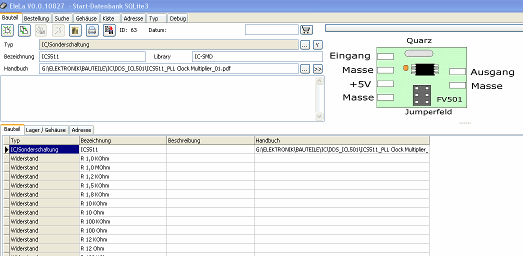

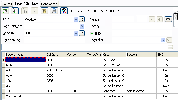

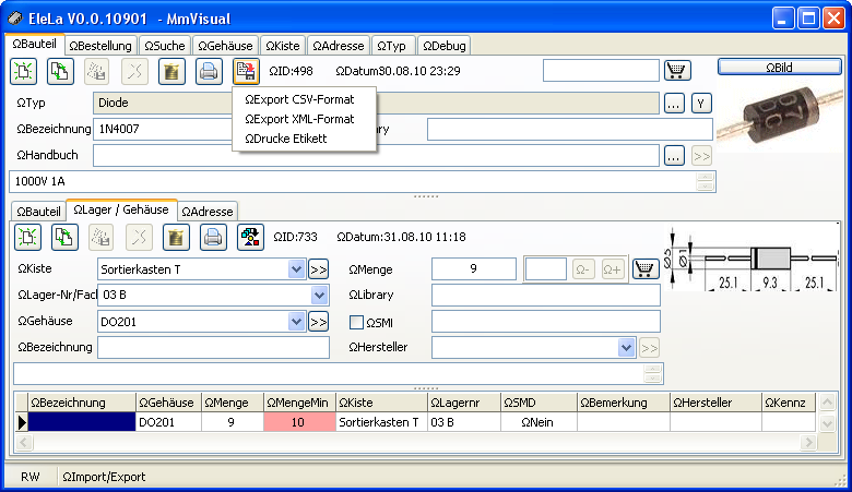

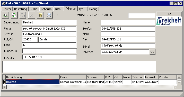

Nun ja, wer kennt das nicht, viele Tüten, viele Kisten Boxen,
Schubladen, Bühne Keller, Arbeitszimmer.
Zig Typen, Datenblätter usw.
Ich habe das in uC-Forum geschrieben, da das Interessensgebiet hier die
Anwendung ist, es ist ja kein Problem mit PC/SW.

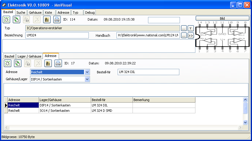

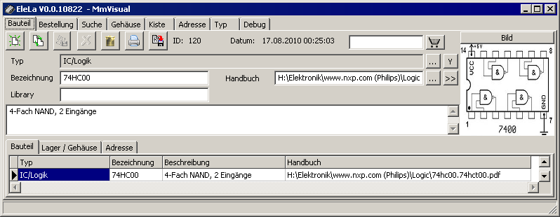

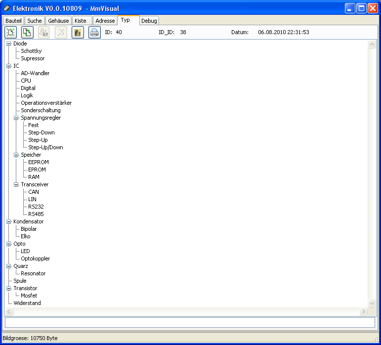

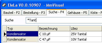

Jetzt in ich am Aufräumen und möchte mal alles erfassen was ich an
Bauteile/Chips so rumliegen haben (und hab grad ferien...) Also hab ich
mich für 3 Tage hingesetzt und Lazarus belästigt.
Herausgekommen ist ein kleines Progrämmchen mit 2500 Zeilen, anbei ein
paar Bilder.

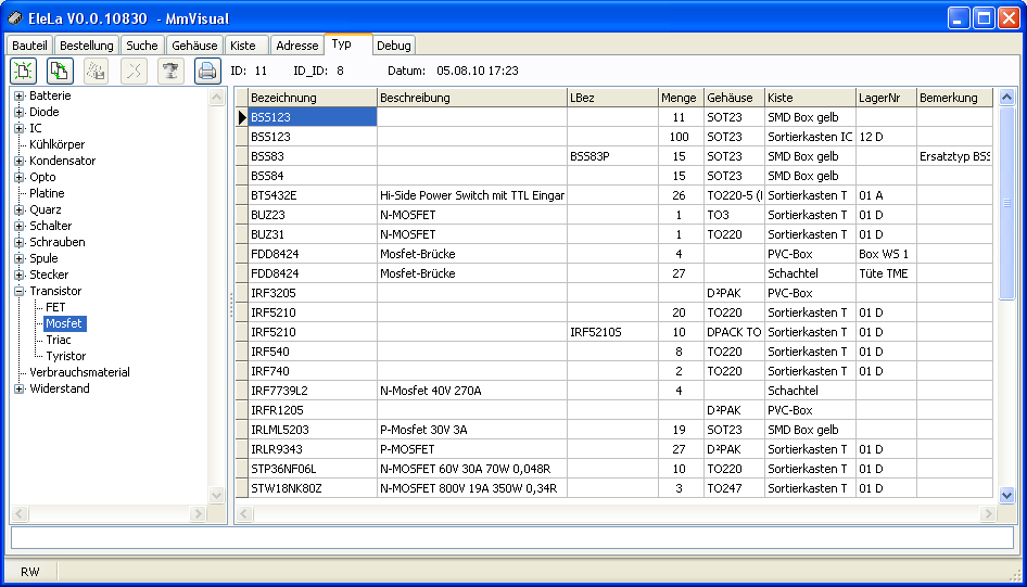

Was geht:
- Bauteile Anlegen
  - Mit Bild
  - Gehäusevariante je Bauteil (z.B. Widerstand 1K axial, 1206, 0805
usw)
    - Lagernummer, Bezeichnung
  - Lieferanten zuordnen
  - Filter-Ansicht auf Typ
  - Verlinkung auf Handbuch/PDF/www
- Suchen
- Gehäuse anlegen, mit Bild
- Kiste / Lagerort definieren
- Adresse Lieferanten
  - Verlinkung auf www

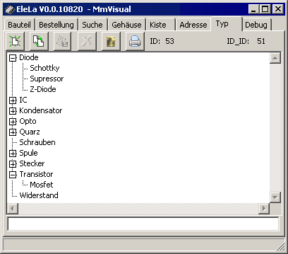

- Typdeklaration (Diode, Transi usw.)
- Sortieren in Tabellen
- Ausdruck als HTML Datei (Mit dem Drucker soll sich der Explorer
ärgern)
- MySQL Datenbank, Anbindung über Zeos, also auch andere Datenbanken
möglich
Wenn interesse besteht, könnte man das Programm als Artikel/Opensource
veröffentlichen. Anbei ein Zip mit der EXE, INI-Datei und SQL-Script der
Datenbank (Sorry, Prog ist leider so groß).

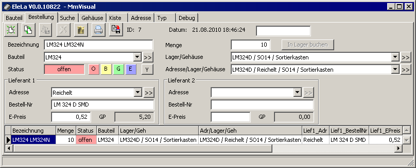

Was ich noch mache:
- Vormerkung für die nächste Bestellung
- Artikel Bestellt
- Artikel angeliefert und Mengen eintragen
Dafür gibt es dann auch noch eine Datenbank-Upgrade.

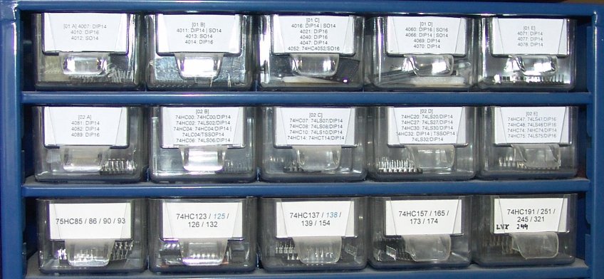

von Chris (Gast)
Super, könnte man noch eine Barcode Funktion einbauen, so das man auf
die Sirtiemenstkästen Barcodes klebt und wenn man was bestellen will
einfach Einscannt bzw. Barcodenummer tipt? Wäre ganz Praltisch wenn man
mal wieder sein Lager auffüllen möchte.
Grüße
Chris
von Markus M. (Firma: EleLa - www.elela.de) (mmvisual)
Ein Etikettendruck für den Conrad-Kasten "813112 - 62" wäre in der Tat
nicht schlecht. Die Kästen sind günstig und haben eine Aufnahme in der
man einfach ein Papier reinschiebt. Barcode ist ein wenig schwierig, in
soch einem Kasten hab ich bis zu 4 unterschiedliche Typen mit jeweis 2-3
Gehäuseformen.
In meinem Widerstands-Sortimentskasten ist es genauso, ein
Widerstandswert und darin alle möglichen Gehäuse (Axial, SMD)

jetz hab ich das programm mal runtergeladen aber es funzt nich so
richtig :(
es kommt im log zu einer fehlermeldung:
Error: Cannot open Database! None of the dynamic libraries can be found:
libmysql51.dll, libmysql50.dll, libmysql.dll
diese wird im debug jede sekunde wiederholt..ich schätze dass er wohl
diese .dll's haben möchte?
das programm ansich hat dann nicht anklickbare buttons, ich kann nix
anlegen etc..
Es benötigt natürlich eine MySQL Datenbank, die angelegt werden muss.
Vorgehensweise:
- Download XAMPP für Windows von
http://www.apachefriends.org/de/xampp.html
- Installieren, nur Apache und MySQL
Einruchtung neuer User
- Internet-Explorer http://localhost/phpmyadmin/ eingeben
- Rechte
- Neuer Benutzer hinzufügen
  - Benutzername MyElektronik
  - Host "Lokal" auswählen
  - Passwort 2x  MyElektronik
  - alle Häkchen bei "Daten"
  - alle Häkchen bei "Struktur"
  - OK Taste
Einrichten neue Datenbank
- Zurück auf die Hauptseite, Klich auf das Symbol "phpMyAdmin" links
oben
- Im Feld "Neue Datenbank" der Name "elektronik" eingeben
  - Kollation "utf8_unicode_ci" auswählen (letzter Eintrag)
  - Taste Anlegen
Struktur in Datenbank importieren
- links die Datenbank "elektronik" auswählen
- Importieren klicken und die SQL-Datei des Zips (erstes Posting)
auswählen
- OK Taste
Einrichtung der Datenbank-Verbindung zur Software geht über die
INI-Datei.
   [DB]
   Protocol=mysql-5
   HostName=localhost
   Port=3306
   Database=elektronik
   User=MyElektronik
   Password=MyElektronik
Also hier zu sehen, Protocol, HostName (wenn jeman einen Server hat, so
muss hier der Server-Name/IP-Adresse eingegeben werden), Database (haben
wird angelegt), User / Password (haben wir angelegt.
Die fehlende DLL gibt es unter "C:\xampp\mysql\bin\libmysql.dll" (wenn
XAMPP nach C: installiert wurde), diese einfach in das gleiche
Verzeichnis kopieren wie meine EXE.
Ich denke ich hab nichts vergessen.
PS: Protocol unterstützt verschiedene Datenbanken, wie ASA, Firebird,
Interbase, MySQL, Oracle, PostgreSQL, SQLite, Sybase. Ich nutze
allerdings nur MySQL und die anderen hab ich nicht getestet.

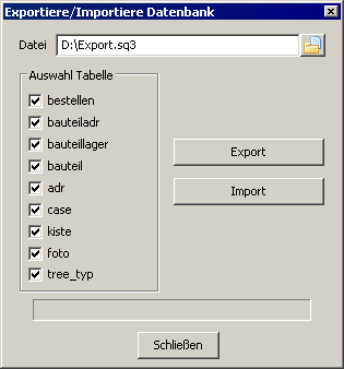

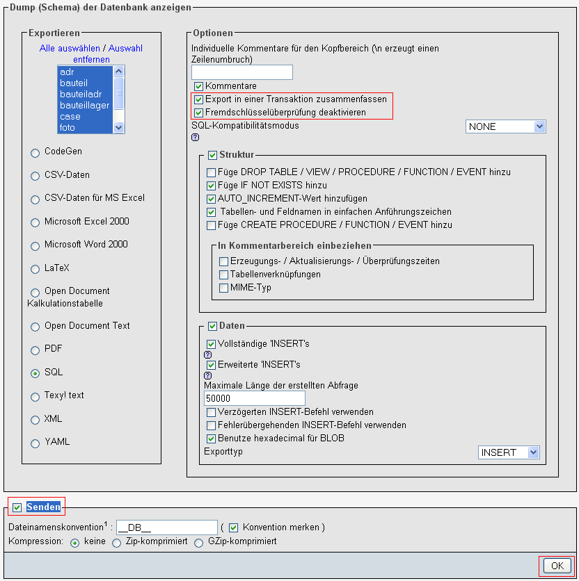

Noch was, Sicherung:
Ab und zu sollte man doch eine Sicherung der Datenbank machen, man weiß
ja nie...
So gehts:
- links Datenbank "elektronik" auswählen
- Exportieren
- Häkchen setzen: Export in einer Transaktion zusammenfassen
- Häkchen setzen: Fremdschlüsselüberprüfung deaktivieren
- Häkchen setzen: Senden
- OK Taste
- SQL Datei irgendwo speichern
- Bei Systemcrach kann diese Datei wie oben beschrieben wieder
importiert werden und alles läuft wieder.

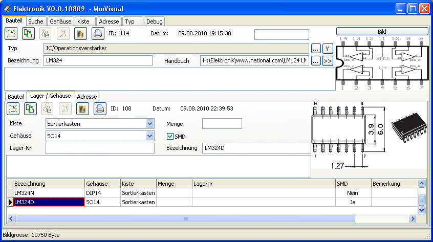

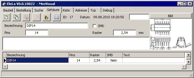

von Thomas K. (muetze1)

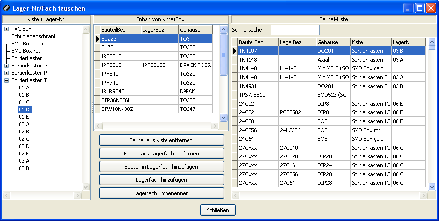

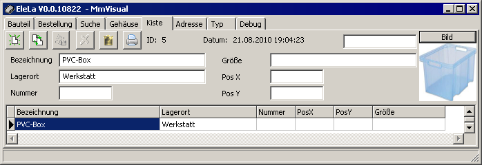

Nur mal eine Frage: Du hast auf deinen Beispielbilder als Lager z.B:
"Sortimentskasten" angegeben. Ich habe bei mir mehrere Sortimentskästen
mit entsprechenden Bezeichnern (würde auch Nummern drauf machen). Die
kann ich ja bestimmt als Sortimentskasten 01, etc anlegen. Nun aber die
Frage: kann ich bei den Bauteilen angeben, dass sie im Sortimentskasten
01, Fach A4 liegen? Und gibt es eine Möglichkeit den Bestand eines
Faches in einen anderen Lagerort umzuziehen?

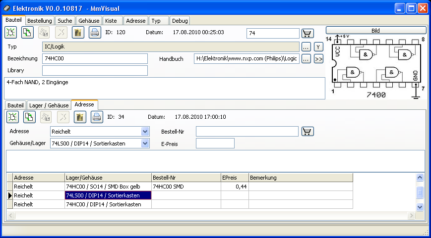

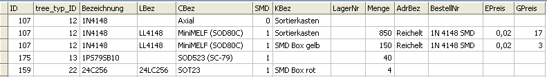

von Ralf (Gast)
Knuffig wäre noch eine Stücklistenfunktion, d.h. ein angelegter Artikel
kann aus mehreren bereits vorhandenen Artikeln bestehen.
Und eine Bestandsübersicht wäre auch nicht schlecht, v.a. wenn dann
beispielsweise bei Unterschreiten einer einstellbaren Stückzahl eine
Warnmeldung kommt, dass man wieder Bestand braucht.
Ralf
@Thomas K. (muetze1)
Es sind dafür 2 Möglichkeiten vorgesehen:
- Bereich "Kiste"
  Hier kann  zusätzlich Nummer/ PosX / PosY eingegeben werden
- Bereich "Bauteil" / "Lager/Gehäuse"
  Hier kann unter "Lagernummer" irgend ein Text, z.B. Fach A4 rein.
Umziehen, einfach im Bereich "Bauteil" / "Lager/Gehäuse" die andere
"Kiste" auswählen.

@ Ralf (Gast)
Ich hatte mal ein anderes Programm, das konnte diese Funktion. Ist aber
als Hobby-Anwender völlig unpraktikabel. Elektronik ist schon seit 20
Jahren mein Hobby und hatte mir das auch mal vorgestellt so zu machen,
aber da ist man mehr mit der "Verwaltung" der Mengen beschäftigt als mit
dem eigentlichen Spass des Hobbys.
Viel effizienter ist es ein Bauteil aus der Kiste zu nehmen, wenn man
sieht dass die Kiste leer wird, dann einfach es aufschreiben dass es
wieder das nächste mal besorgt wird. Daher kommt hier noch eine
"Bestellvorschlagsliste" rein.

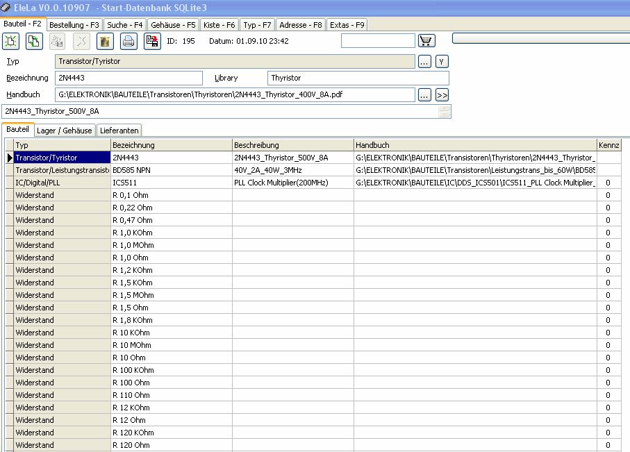

von Vlad T. (vlad_tepesch)
das Programm sieht echt gut aus. (auf den Screenshots)
Kannst du statt eines SQL-Servers nicht eine SQLite-Datenbank benutzen?
das würde die Installation, Benutzung und Sicherung erhelblich
erleichtern.
Und die zu verwaltenden Datenmengen packt SQLite locker
SQLite würde mit der Datenbankkomponente auch gehen.
SQLite hat aber für die Entwicklung ein paar Nachtile, also bei
Erweiterung der Datenbank, bzw. Änderung/Löschen von Feldern, ändern
Datentyp geht nicht so einfach. MySQL kann mit phpmyadmin viel leichter
administriert werden, daher MySQL (und ich hab den Server sowiso wegen
anderer Programme am laufen) für die Neuentwicklung.
Wenn die Entwicklung einigermassen abgeschlossen ist sollte eine
Portierung zu SQLite machbar sein, ist dann ohnehin für die breite Masse
dann leichter zum Einsetzen.

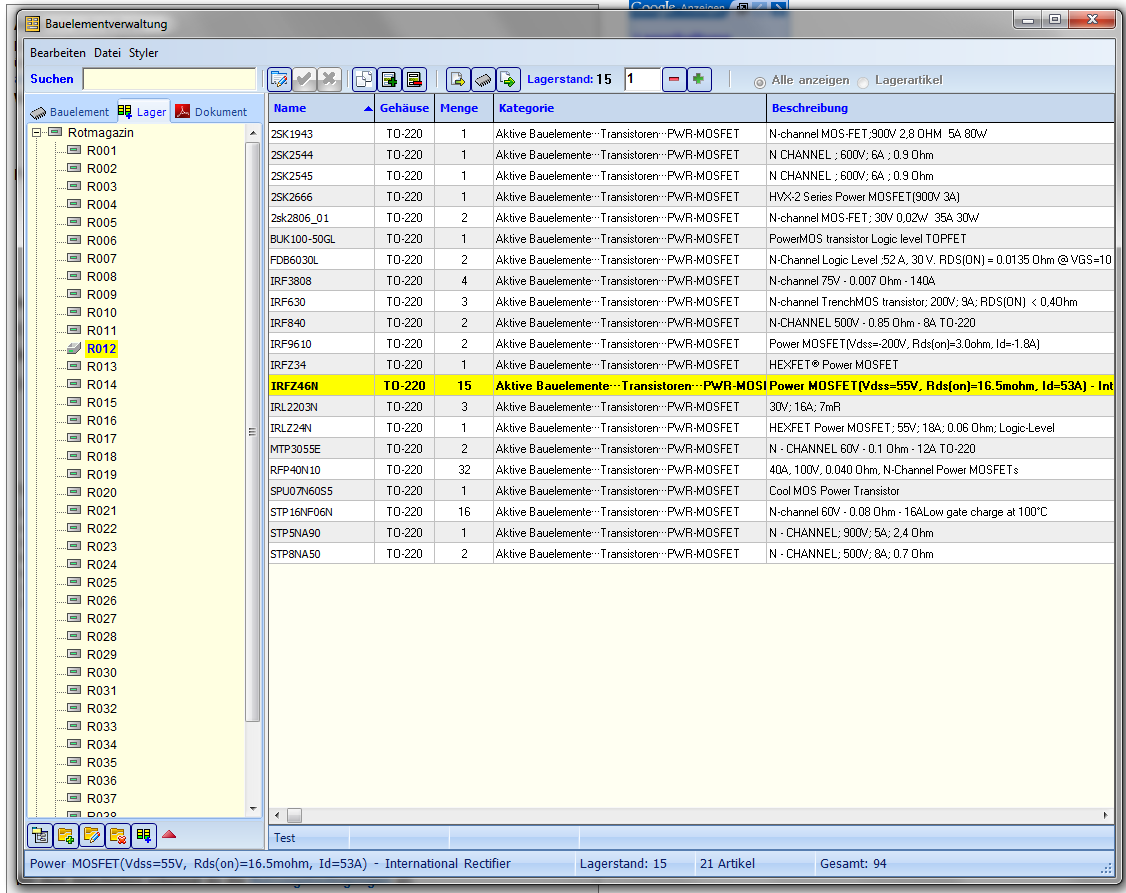

von Purzel H. (hacky)
Verbesserungsvorschlag :
wo (in welcher library) ist das schematische Bauteil und wie heisst es.
wo (in welcher library) ist der fussabdruck und wie heisst er.
Wie lautet der SMD Aufdruck.
sonst schaut's gut aus.
Ich hab ein anderes System. Ich muss ein Bauteil aufgrund der
Spezifikationen aussuchen koennen. Ich hab daher ein HTML file mit allen
Teilen und einer Beschreibung. Die Kenndaten des Bauteils, Hersteller,
Lieferant, Preis. Der Lagerteil fehlt.

Ein Filter anhand der Spezifikation ist drin. Unter "Bauteil" kann der
Typ aus einer Baumstruktur ausgewählt werden. Beispiel:
IC/Operationsverstärker.
Nun kann unter "Bauteil" die Taste "Y" (neben der "..." Taste) gedrückt
werden, dann sind nur noch die Bauteile des Typs
"IC/Operationsverstärker" sichtbar.
Alle anderen Kenndaten kann in einem Textfeld ohne Größenbeschränkung
eingegeben werden.

1) Bereich "Typ" Anlegen von Tyen wie Diode, Widerstand, Transistor und
deren untertypen
Stückzahlen sind unter "Bauteil" > "Lager / Gehäuse".
Der Sinn ist, man hat das Bauteil z.B. ein 7400. Dafür wird unter
"Bauteil" ein 7400 angelegt. Nun hat man von diesem mehrere Varianten.
z.B. den Typ 74HC00, 74LS00, 74LVX00, als DIL14 oder SO14 Gehäuse.
Dafür wird dann unter "Lager / Gehäuse" jeweils ein Eintrag gemacht,
denn alle machen schlussendlich das gleiche und die "Bauteil" Liste
würde sonst gleich platzen.
Unter "Lager / Gehäuse" kann dann für die jeweilige Variante auch eine
Menge eingegeben werden.
PS: Die Menge wird automatisch erhöht wenn das gelieferte Bauteil
("Bestellung") in das Lager gebucht wird.

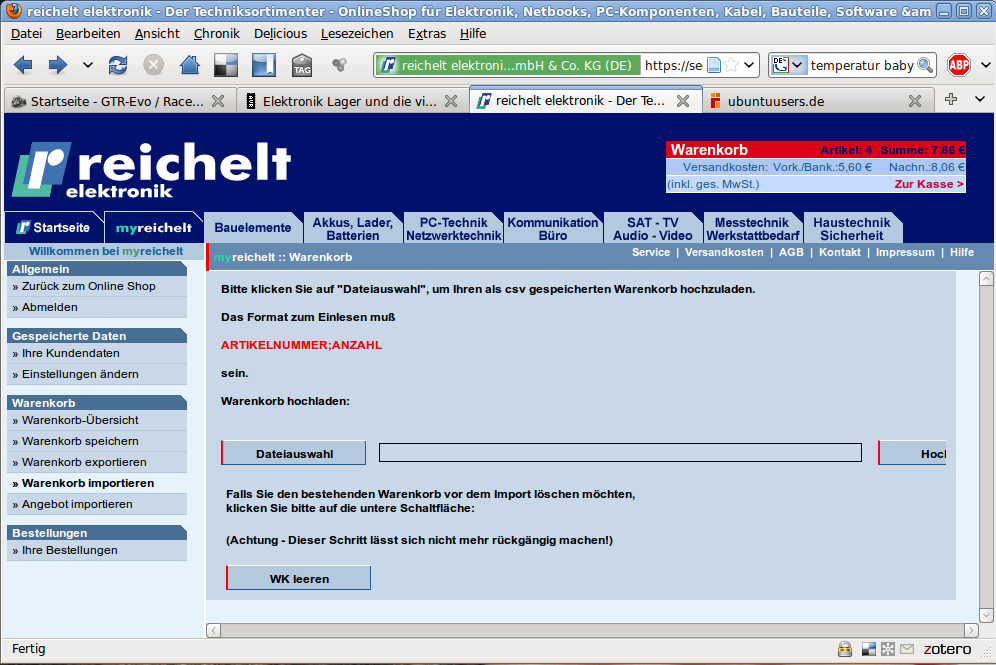

Der Import/Export bei Reichelt geht tatsächlich erst, nachdem man sich
angemeldet hat. Import und Export haben das gleiche Format. Siehe
Screenshot. Ich halte beides für sinnvoll. Denn manchmal hat man das
Bauteil noch nicht in seiner Datenbank und sucht bei Reichelt etwas
passendes. Und das landet dann mit der Bestellung in der Datenbank.
Grüße, Michael.
Anbei die EXE.
- E-Preis je Bauteil ist drin
- GPreis bei Bestellvorschlag
- Bei "In Lager Buchen" wird auch der EPreis im Bauteil aktualisiert.
  (Geht nur wenn "Adresse/Lager/Gehäuse" hinterlegt wurde)
- Warenkorb Import / Export für Reichelt.
  - Bei Import kann der Status geändert werden, auf z.B. "Geliefert".
    Damit wird die ganze Bestellung mit einmal als "Geliefert"
    gekennzeichnet.
  - Exportiert werden nur Artikel der Adresse "Reichelt" und mit
    eingetragener "Bestell-Nr" und Status "offen" und Menge > 0.
  - Damit kann bei Rechelt eingekauft werden.
- Der Datenbankupdate sollte die EXE selbstständig durchführen, für alle
die, die bereits die letzte Version im Einsatz haben. Das "Update 1",
siehe Posting oben, muss installiert sein.
- Für Neuinstallation ist es uninteressant, im ZIP sind die aktuellen
SQL Dateien drin, bzw. bei der SQLite Variante legt diese die EXE selbst
an. Die DLL gibts unter:
http://www.sqlite.org/sqlitedll-3_7_0_1.zip
- Beseitigung diverser kleiner Bugs.
Unter "Debug" >> "Datenbank" kann dieser SQL-Befehl eingegeben werden:
SELECT b.ID, b.tree_typ_ID, b.Bezeichnung, l.Bezeichnung AS LBez,
g.Bezeichnung AS CBez, l.SMD, k.Bezeichnung AS KBez, l.LagerNr, l.Menge,
d.Bezeichnung AS AdrBez, a.BestellNr, a.EPreis,
(a.EPreis * l.Menge) AS GPreis
FROM bauteil b
LEFT JOIN bauteillager l ON (b.ID = l.Bauteil_ID)
LEFT JOIN bauteiladr a ON (l.ID = a.BauteilLager_ID)
LEFT JOIN `case` g ON (g.ID = l.Case_ID)
LEFT JOIN kiste k ON (k.ID = l.Kiste_ID)
LEFT JOIN adr d ON (d.ID = a.Adr_ID)
ORDER BY Bezeichnung
Damit erhält man eine Lagerliste mit allen eingelagerten Bauteile,
Gehäuseart sowie Einzel- und Gesammtpreis und Lieferant.
Leider klappt der Script nicht mit SQLite. Die Fehlermeldung:
"SQL Error: SQL logic error or missing database"
Der Befehl ist leider zu Komplex für SQLite.
Bild1: So sieht das Ergebnis aus

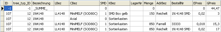

Jetzt hab ich beim Artikel mal einen zweiten Lieferant "Farnell"
eingegeben, dies wird jetzt auch mit angezeigt, siehe Bild.
Wenn ich jetzt allerdings eine "Gesamtsumme" aller GPreis Felder rechnen
würde, dann wäre diese Summe um 15,3 EUR (oder 17 EUR) falsch.
Was würdet Ihr machen?
Jetzt wird der Script richtig aufwändig. Summenzeile errechnet die
Datenbank und zeigt diese mit in der Tabelle:
FROM bauteil b
UNION
SELECT '-1', '-1', ' _SUMME_', '', '', '', '', '', SUM(Menge), '', '', '', SUM(a.EPreis * l.Menge)
FROM bauteil b
In der ersten Zeile wird die Summe der GPreis Spalte gezeigt.

Lieferant. Der funktioniert jetzt mit MySQL und SQLite :)
SELECT b.ID, t.Bezeichnung AS Typ, b.Bezeichnung AS Bezeichnung,
  l.Bezeichnung AS LBez, g.Bezeichnung AS CBez, l.SMD,
  k.Bezeichnung AS KBez, l.LagerNr, l.Menge, adr.Bezeichnung AS AdrBez,
  a.BestellNr, a.EPreis, (a.EPreis * l.Menge) AS GPreis
FROM bauteil b
LEFT JOIN adr ON (adr.ID = a.Adr_ID)
LEFT JOIN tree_typ t ON (t.ID = b.tree_typ_ID)
UNION
SELECT '-1', COUNT(b.ID), ' _SUMME_', '', '', '', '', '', SUM(Menge), '', '', '', SUM(a.EPreis * l.Menge)
FROM bauteil b
Dieser Script steht auch in der Hilfe-Datei unter "Debug" als
Demo-Script.

Artikel: Elektronik Lagerverwaltung
Oder http://www.mmvisual.de
Folgende Verbesserungen:
- Bug, "Bauteil" > "Lader/Gehäuse" > "Neu" der sich dummerweise in der
letzten Version eingeschlichen hat ist jetzt natürlich behoben.
- Es wird ein Datenbank-Update 3 ausgeführt und zwei Felder in die
Tabellen aufgenommen:
  - Neues Datenfeld "Land" in "adr"
  - Neues Datenfeld "Adr_ID" in "bauteillager" > für Hersteller eines
Bauteils. Die Hersteller-Adresse wird ebenfalls wie die Lieferanten
unter "Adresse" eingegeben.
- Überall bei ID-Verweisen ein GoTo-Taste um schnell in z.B. die Adresse
zu springen, dabei wird der richtige Datensatz ausgewählt.
- Unter "Bauteil" wird jetzt auch der Beschreibungs-Text angezeigt
- Schnellsuche überall hinzugefügt (oben neben dem Änderungsdatum des
Datensatzen) Damit lässt sich jetzt auch in Kiste, Gehäuse, Adresse
schneller zum gewünschten Datensatz springen.
- Bild bei Kiste hinzufügbar
- Bild bei Adresse hinzufügbar (z.B. für Firmenlogo, da die meist bei
Chips mit drauf sind)
- "Suche" mehr Details, JOIN, Suche auch in SMD-Text, LagerNr,
Bestell-Nr. In der Hilfe ist der SQL-Befehl genau dokumentiert.
- Splitter um Größe schieben (Tabelle/Eingabefelder)
- Fehlermeldung, wenn Bild zu groß ist (ab 64KB bei PNG Format). Damit
wird man gezwungen ein kleines Bild ein zu fügen.
- Auswahlfeld "LagerNr" von vergebenen Nummern der ausgewählten Kiste.
(bei "Bauteil" > "Lager/Gehäuse"). Damit ist es leichter die
Nummernstruktur der Kiste gleich zu halten.
Alles in allem viele Änderungen, ich habe viel getestet und ich erachte
diese Version als "Stabil".
Tipps, was noch fehlt oder die Bedienung vereinfachen würde sind gerne
Willkommen. Ich habe das jetzt so programmiert, dass man ohne Umwege
überall hin verweise hat. Das Programm soll einem ja bei der täglichen
Arbeit helfen schneller arbeiten zu können.

Hier ein Update mit einer neuen Funktion:
Etikettendruck
Ich stelle das hier rein, weil Drucker und Windows passen oft nicht
zusammen, daher bitte ich euch das mal zu testen und hier Rückmeldung zu
geben.
Wie geht das?
- Beschrieben in der Hilfe-Datei unter "Etikett drucken"
Wie öffne ich den Dialog?
- "Bauteil" > "Exportieren" > "Etikett drucken"
Also, bitte mal testen und was drucken...
Noch ein weiteres Feature:
- In Allen Memo-Eingabefeldern kann mit xxx (C:\Verz\Datei) oder
http://xxx ein externer Link deklariert werden. Ctrl+Maustaste öffnet
diesen, dabei muss die Datei vorhanden sein. Leider wird der Link-Text
nicht unterstichen oder anders Farblich dargestellt (Leerzeichen dürfen
auch nicht im "Link" sein

So sieht der Etikettendruck bei mir aus, die ersten 2 Reihen hab ich mal
gemacht, die dritte ist die alte Beschriftung.
Die EXE dafür gibts hier:
Beitrag "Re: Elektronik Lager und die vielen Kisten (Verwaltung)"
@EleLa-User (Gast)
- Die Etikette sieht jetzt so aus (Bild), also das Programm versucht mit
verkleiner der Schriftart dass es rein passt (Höhe, alle Zeilen, Breite
jeweilige Zeile)

Die Funktion um Bauteile in den Kisten verwalten zu können habe ich nun
Programmiert.
Anbei ein Screenshot vom Dialog.
- Auf der linken Seite ist der Baum mit allen "Kisten" und den
dazugeordneten "Lager-Nr" Einträge (aus "Bauteil" > "Lager/Gehäuse")
- In der mittleren Tabelle sieht man den Inhalt des Faches, das man mit
dem linken Baum ausgewählt hat.
- In der rechten Tabelle sieht man alle "Bauteile" samt "Lager/Gehäuse"
Varianten
Funktionen:
- Taste "Bauteil aus Kiste entfernen" wird aus dem ausgewählten Bauteil
der mittleren Tabelle das Feld "Kiste" und "Lager-Nr" leeren.
- Taste "Bauteil aus Lagerfach entfernen" wird aus dem ausgewählten
Bauteil der mittleren Tabelle das Feld "Lager-Nr" leeren.
- Taste "Bauteil in Lagerfach hinzufügen" wird das ausgewählte Bauteil
der rechten Tabelle in die Kiste/Lager-Nr (Fach) aus dem linken Baum
zuordnen. wenn das Bauteil bereits einem anderen Fach zugeordnet war
wird diese alte Information überschrieben. Dabei wird das Feld "Kiste"
und "Lager-Nr" aus "Bauteil" > "Lager/Gehäuse" beschrieben.
- Taste "Lagerfach Hinzufügen" fügt im linken Baum unnerhalb einer Kiste
ein neues Lagerfach hinzu. Solange dem Fach kein Bauteil zugeordnet ist
existiert es nur Temporär und ist nach dem Schließen des Dialogs wieder
weg.
- Taste "Lagerfach Umbenennen" benennt bei dem Feld "Lager-Nr" von
"Bauteil" > "Lager/Gehäuse" bei allen im Fach liegenden Bauteilen um.
Sollte der neue Fach-Name bereits existieren, dann hat man beide Fächer
(die Bauteile) zusammengeführt in ein Fach.
Ich denke ich habe nichts vergessen und man kann somit alle Bauteile
frei Zuordnen.
Wenn man ein Bauteil in ZWEI Fächer unterbringen muss, dann muss unter
"Bauteil">"Lager/Gehäuse" der Eintrag kopiert werden und kann einem
zweiten Fach zugeordnet werden. So können unendlich viele Fächer für ein
Bauteil angelegt werden.
Schreibt mal, ob Ihr damit klar kommt oder ob ich noch was ändern soll.
Morgen gibts die EXE, muss erst noch die Doku nachführen.

- Bestellung, Summe über alle Positionen mit Status "offen", wobei nur
der günstigste Lieferant gerechnet wird, wenn zwei Preise hinterlegt
sind.

Ich hatte gestern Abend dein Program mal überflogen gestest, ist ja fast
alles Selbsterklärend, was auch selten vorkommt.
Meine Frage ist: Welche Bildformate für die Bauteile werden denn
unterstützt?
Hatte mal eine nicht sehr große GIF-Datei von einem ICS511 ins Fenster
geladen und nach dem wiederaufrufen des Bauteils, war diese weg.
Habe ich da was beim Abspeichern verpeilt oder ist das normal?
LG Michael
Edit: Ist diese Versionsnummer V0.0.10826 die aktuelle bzw. hast du bei
der Änderung von gestern keine neue veregeben?

- Import/Exportfunktion mit MySQL Datenbanken. Somit kann man erst mal
mit SQLite die Software testen und später jederzeit die Daten in eine
MySQL Datenbank transferieren. Ebenso können die Daten auch von MySQL in
eine SQLite Datei exportiert werden.
So sieht mein Typ-Baum gerade aus. Der wird sicher noch erweitert anhand
von den Sachen die ich in meinen Kisten finde...
von Tany (Gast)
Wenn du schon dabei bist, kannst du vielleicht noch ne Sichttabelle
machen.
Ich finde das nicht schlecht.
Gruss
@ Tany
Sowas?
von Tany (Gast)
Ja, sowas
Ich habe dein Programm laufen lassen ohne Daten. und das habe ich
vermisst.
Gruss

Irgendwie stehe ich gerade auf dem Schlauch?!
Bei mir wurde keine EleLa.sq3_UP4 Datei erzeugt, obwohl ich schon seit
Version EleLa_V0.0.10823 dabei bin.
Kann das auch der Grund sein warum ich keine MinMenge eingeben kann?
Denn wenn ich die MinMenge eingebe, so geht diese wieder verloren!
In dem Update wurden ja noch Einträge zur SQLDB hinzugefügt.
MFG
Dann hat er den Update nicht ausgeführt.
Kannst Du unter "Debug" > "Datenbank" den Befehl:
SELECT * FROM bauteillager
Eingeben, dann Execute?
Dann müssten alle Felder sichtbar sein, auch MengeMin.
Am besten erst mal die aktuelle Datenbank-Datei mal sichern, dann noch
mal probieren.
Der Update kann erneut gestartet werdenm, indem man in der INI-Datei den
Parameter abändert:
[Programm]
Version=0.0.10828
Daran erkennt die EXE dass ein Update auf 0.0.10901 erforderlich ist und
macht den.
Wenn EleLa das nicht machen kann, dann steht eine Fehlermeldung unter
"Debug" > "Log". (Mit der rechten Maustaste kann der Log kopiert werden)
Das Update kann fehl schlagen, wenn die Datenbank von einem zweiten
Programm benutzt wird, denn dann kann sie nicht umkopiert werden.
Also alle Programm schließen und nur eine EXE öffnen.
von M.P (Gast)
Einwandfrei!
Das Datum ändern in der ini Datei hat ein Update bewirkt!
Jetzt funktioniert alles bestens!
Ich hatte wohl einfach die SQL Datei in das Verzeichniss einer neueren
Elela Version kopiert. Somit war die Ini Datei neuer als die
Datenbankversion.
Nochmals Vielen Dank für die Hilfe!

Kurze Frage zum Thema "Bauteile in Kiste/Fach verwalten".
Könnte man das Programm noch ein bisschen verändern, so das man auch die
Kiste und Lager Nr. direkt in der Liste ändern kann (siehe Bild).
Das wäre echt noch Super! Gerade bei den vielen Widerstände gibt es doch
viel zu klicken. Oder mache ich etwas verkehrt (umständlich)?
MFG
Ich hab mein Lagerfach/Kiste immer gleich unter "Bauteil" /
"Lager/Gehäuse" eingegeben, als ich die Bauteile angelegt habe.
Eine Eingabe in diesem Dialog zu machen ist relativ schwierig, da diese
Anzeige eine Verknüpfung aus 4 Datenbanktabellen ist und da muss man die
Änderung "Manuell" in der Datenbank machen.
Ich schreibe es mal auf.
>Also wenn ich den Lagerort von 30 Bauteilen ändere und nicht jedes
>einzeln ändern möchte.
Das ist mit der Funktion "Lager-Nr/Fach Tausch" schon drin. Man wählt
auf der Linken Seite ein Fach aus, das wird dann mit "Lagerfach
umbenennen" in ein anderes Fach umbenannt.
Was noch fehlt ist, dass man nicht nur das Fach, sondern auch die Kiste
wechseln möchte. (Hab ich jetzt erst gemerkt, kommt noch rein).
In jedem Fall kann man damit dann ein ganzes Fach mit allen Bauteilen
auf ein mal verschieben ohne jedes Bauteil einzeln anfassen zu müssen.
Oder hab ich da was falsch verstanden?
von Martin J. (bluematrix) Benutzerseite
und wenn ich nur die halbe kiste verschieben will?
Handarbeit.
Doppelklick auf "Inhalt von Kiste/Box" springt dann bei "Bauteil-Liste"
auf das Bauteil, dann links die neue Kiste/Fach auswählen und "Bauteil
in Lagerfach hinzufügen", dann wieder links das alte Fach auswählen.
Das geht recht fix, so denke ich.
(Nur der Doppelklick geht erst mit der nächsten Version.)
Alternativ: Sortieren der Tabelle unter "Bauteil-Liste" nach Kiste oder
LagerNr und dann links das neue Fach auswählen und bei allen Bauteilen
die da rein sollen die Taste "Bauteil in Lagerfach hinzufügen" drücken.
Damit werden die automatisch dem neuen Fach zugeordnet und verschwinden
aus dem alten Fach.

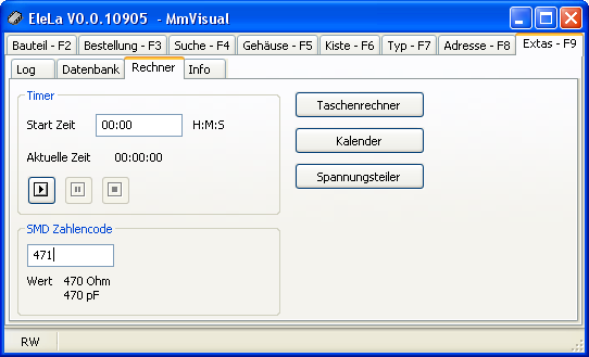

- Reiter "Debug" in "Extras" umbenannt
- Kiste-Tausch: Kiste/Lager-Nr kann jetzt getauscht werden.

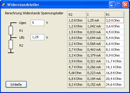

- Extras/Rechner: Neu Zeit/Timer-Funktion  Taschenrecher  Kalender /
Spannungsteiler Rechner
Den "Spannungsteiler Rechner" hab ich rein geproggt weil ich den die
ganze Zeit den in der Tabellenkalkulation neu ein gebe.

von Tany (Gast)
Hallo Markus,
ich weiß nicht genau, wie deine Datenbank aussieht.
Prinzip kann man diese Funktion relativ einfach reallisieren.
Jedes Bauteil besitzt mindesten 2 globale Eigenschaften:
 - Kategorie (mit ID)
 - Lagerfach, oder bei dir: Kiste (auch mit ID).
man muss nur die ID bei der betroffenen Bauteilen ändern.
Allerdings wenn in der Tabelle die Multiselect ausgeschaltet ist, kann
man nicht mehrere Bauteile auswählen. TDBGrid ist nicht das beste, es
geht aber auch.
Ich habe bei mir per Drag&Drop gemacht.
Ich habe am Wochenende die Inventur gemacht, ich weiß zu schätzen, wie
wichtig diese Funktion ist.
Gruss
Ein Drag&Drop hatte ich mir auch schon vorgestellt.
Ich wollte damit noch etwas warten, bis ich selbst mein Lager umwürfle.
Im Moment feht mir noch der Überblick was ich überhaupt alles habe.
Daher muss ich erst mal alles erfassen, dann wird das ganze in 8
Werkstattmagazinen á 60 Schubladen unter gebracht (ich hoffe die
reichen).
Das Programm selbst läuft ja jetzt stabil und gut, diesen Dialog
Kiste-Tausch werde ich dann optimieren wenn ich das mache, denn dann
sehe ich am besten wie ich das mache.
Benutzt Du EleLa oder ein anderes Programm (aus dem Screenshot)?

Ich habe noch eine kurze Frage. Warum funktioniert die Suchfunktion bei
mir nicht wenn ich zB nach einem 0,22 Ohm Widerstand suche?
Das angelegte Bauteil "Atmega8" wird sofort gefunden.
Viele Grüße,
Die Suche auf 0,22 zeigt bei mir den Widerstand an. Wenn der Text
irgendwo sein soll, dann muss vorne dran ein "*" getippt werden. (siehe
Bild1)
Relative Pfadangaben sind ebenfalls schon drin, anbei ein Bild2.
Ich habe auf die Spalte "Bezeichnung" einen Unique Index gelegt.
Die Idee war so:
In der "Bauteile"-Liste wird nur z.B. ein Bauteil "C 10 µF" angelegt,
Typ "Kondensator".
Unter "Gehäuse / Lager" werden dann alle mit der gleichen Eigenschaft
angelegt. z.B. siehe Bild1. Unter "Bezeichnung" habe ich dann nur noch
deren Besonderheit stehen, kann auch unten im Memo eingegeben werden.
Der Vorteil dieser Idee:
Man sieht sofort alle Bauteile mit dem Wert 10 µF und kann dann
entscheiden welchen man nehmen möchte.
Wenn man gezielt einen Tantal suchen möchte, so kann dann unter "Suche -
F4" der Text "*tantal" eingegeben werden und man sieht alle Tantals.
(Siehe Bild2)
Ansonsten, wenn Du dennoch es so eingeben möchtest wie Du beschrieben
hast, dann kannst Du unter "Extras - F9" "Datenbank" folgende Befehle
eingeben:
DROP INDEX IF EXISTS bauteil_Bezeichnung_IX
Dann Execute, dann:
CREATE UNIQUE INDEX IF NOT EXISTS bauteil_Bezeichnung_IX ON bauteil(Bezeichnung, tree_typ_ID)
Dann Execute.

Lager Kiste / Lager-Nr/Fach Tausch:
- Jetzt geht Multiselect:
 - Mit Schift + Cursor-Tasten wird markiert
 - Mit Strg + Mausklick wird markiert
- Jetzt geht Drag&Drop:
 - IMMER Strg-Taste mit drücken!
 - Fach von Kiste-Baum in Kiste-Baum verschieben
 - Inhalt von Kiste in anderes Fach in Baum verschieben
 - Inhalt von Kiste rausnehmen (in Bauteile-Liste verschieben)
 - Bauteil aus Bauteile-Liste in Inhalt von Kiste verschieben
 - Bauteil aus Bauteile-Liste in Kiste-Baum/Fach verschieben.
Bitte testen und Rückmeldung geben.

P.S.: Wie kann man bei Reichelt den Warenkorb ex- und importieren? Evtl
      nur als angemeldeter Nutzer?
von ... ... ... (Gast)
... ... ... schrieb:
> Der Link von home geht irgendwie nicht, aber über die Navi-Leiste oben
> gehts.
Vergiss es, jetzt klappt es... :o
Die Reichelt Export/Import Funktion geht nur als angemeldeter User.
Reichelt tauscht nur die Bestell-Nummer und die Menge aus. Kein Preis
oder andere Infos. Die Datei ist eine simple Text-Datei im CSV Format.

wenn ich das Lager der widerstände öffne, ist die Widerstandsreihenfolge
etwas dureinander gewürfelt, gäbe es eine Möglichkeit das besser zu
ordnen?
Z.B. 10 Ohm, 100 Ohm, 1 k...u.s.w. statt:  Siehe Screenshot oben!
LG Michael
Es ist sortiert nach Text. Ich habe mir das mal durch den Kopf gehen
lassen.
Als Beispiel, ich möchte einen Widerstand 2,7 KOhm in der Liste
anwählen, dann gebe ich im Schnell-Suchen Feld (oben rechts) den Text
ein:
r 2,
Wenn ich das so belassen, dann:
- er springt mit dem Cursor nach R 2,xxx und ganz in der Nähe steht auch
der mit 2,7 KOhm.
Wenn ich das um progge, dann:
- er springt mit dem Cursor nach R 2,xxx Ohm und ganz weit weg (viel
weiter unten) steht der gewünschte 2,7 KOhm. Um den zu erreichen müsste
in der Schnellsuchen-Eingabe dann "r 2,7 K" eingegeben werden. (3
Zeichen extra)
Schlussendlich:
Es sieht zwar in der Übersicht nicht so toll aus ist aber für das
Arbeiten praktischer.
Abhilfe:
Man kann sich z.B. die Sortierreihenfolge selbst zusammenstellen indem
man im Feld "Kennz" (das sonst nicht benutzt ist) beim kleinsten
Widerstandswert z.B. 1000 eingeben, bis hin zum Größten (jeweils +5
wegen Reserve). Dann auf den Spalten-Titel "Kennz" klicken und die
Widerstände sind aufsteigend sortiert.
(Abgesehen davon ist das ein heiden Aufwand einen eigenständigen
intelligenten anders funktionierenden Sortieralgorithmus zu proggen, der
R's, C's, L's erkennt auch anhand der Einheit p, n, µ, m, K, M, G, T)

von Franz R. (einsteiger)
Ich teste nun auch schon eine Zeit lang dein Super Programm. Ich hätte
noch zwei Verbesserungsvorschläge:
Bei Anzeige des "Typ-F7" währe es schön, wenn man z.B. auf "Stecker"
klickt, dass alle Stecker angezeigt werden und nicht erst bei den
Unterkategorien wie z.B. "Audio" oder "Banane" ... die dort gelisteten.
Beim Spannungsteiler-Rechner währe eine Funktion super, bei der nur die
im Lager vorhandenen Widerstände zur Berechnung herangezogen werden und
dann evtl die Abweichung von der gewünschten Spannung mit angezeigt
wird.
Gruß Franz
@Franz R. (einsteiger)
Bei Typ-F7 kann ich eine zusätzliche Auswahl einfügen
* Nur gewählter Typ
* gewählter samt Untertypen
Ich schreibs mir auf.
Den Spannungsrecher so um zu bauen ist sehr viel Arbeit. Wenn der auch
einen z.B. 1,8K Widerstand finden würde und empfiehlt, aber davon liegt
dann nur ein Axialer in der Kiste, man möchte aber gerne einen 1206 SMD
haben?
Ich finde es ist besser so wie es jetzt ist, einfache Berechnung, die
funktioniert.
Ich habe den Dialog "Widerstands-Spannungsteiler" extra so programmiert,
dass parallel das Main-Formular bedient werden kann, so kann man immer
nachschauen ohne den Berechnungs-Dialog schließen zu müssen.
(Ich hatte auch schon bei der Programmierung der Funktion die gleiche
Idee, aber wegen zu kompliziert verworfen)
von Michael D. (mike0815)
Hallo Markus,
Ich finde den "Widerstands-Spannungsteiler" völlig ausreichend!
Kleiner Vorschlag am Rande: Wäre es, oder besser gesagt, möglich den
Code für SMD-Bauteile zu implementieren? Ich finde das wäre eine feine
Sache!
Hier mal der Link zur Inspiration:
--- http://www.elektronik-kompendium.de/service/smdcode.php ---
Gruß, Michael
Das ist ja COOL !!!
Ich denke drüber mal nach was wohl die beste Lösung ist, bzw. wie ich
Ja, hab ich gesehen. Das benötigt Java Script und der funktioniert in
einer Hilfe-Datei nicht, bzw. nicht in jedem Rechner.
Daher nur der Link auf ElKo.
In der EXE möchte ich keine Internet-Browser Komponente einbinden, damit
würde diese total vom System abhängig werden.
So lange ich keine Daten/Tabelle mit den Codes habe kann ich nur einen
Link anbieten.
Man braucht diese Funktion nicht täglich und nun da der in der Hilfe
drin ist, muss man auch nicht lange suchen.
Oder hat jmd eine SMD-Code Tabelle als Textdatei/Datenbank die er mir
schicken könnte und die ich einbinden darf?

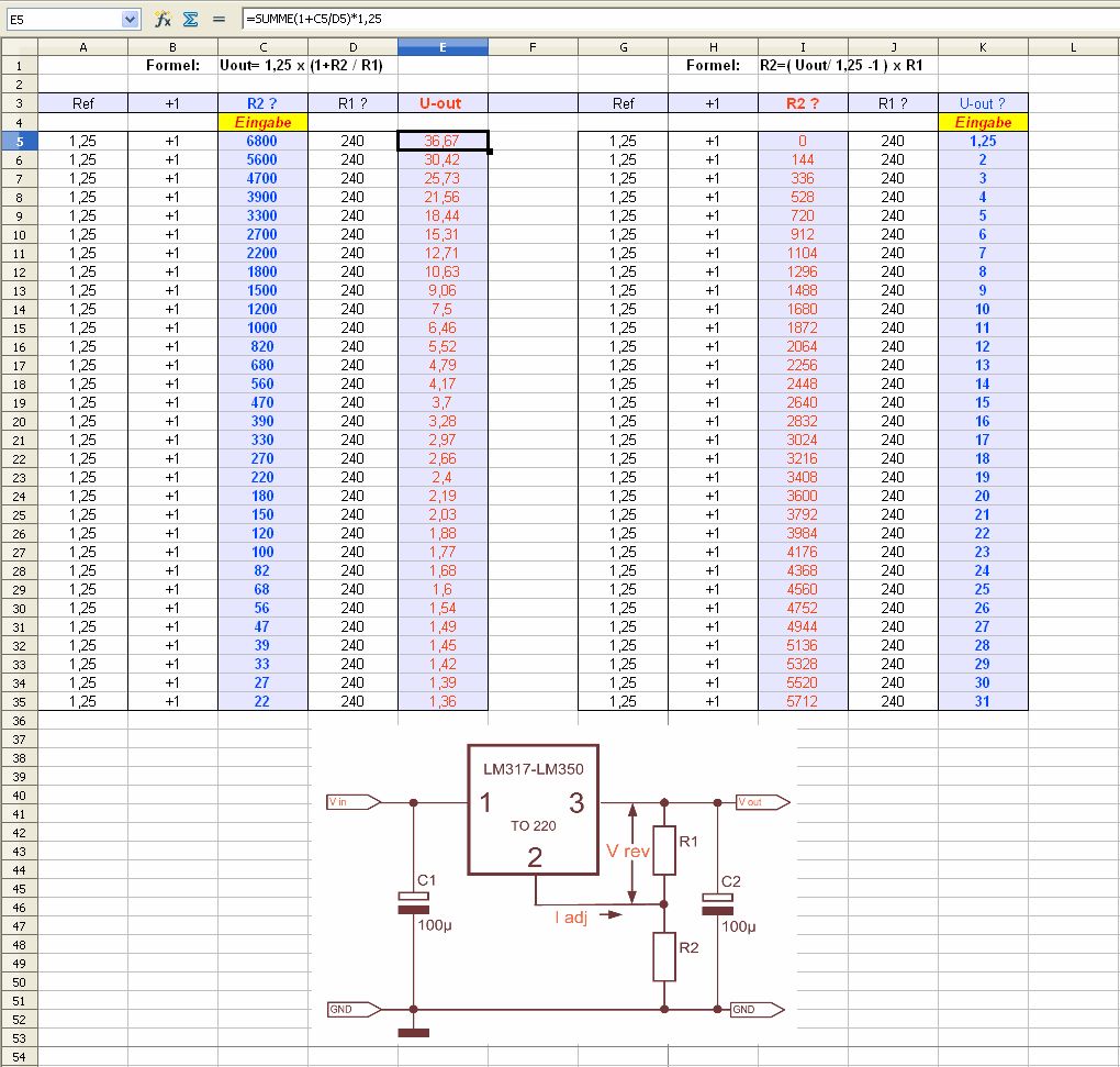

> haben?
Das leuchtet mir ein. Hab leider nicht so weit gedacht:-)
Neue Version V0.0.10910.
Gibts hier zum Laden:
- Import/Export der Datenbank wurden INTEGER-Felder die NULL haten mit 0
beschrieben.
- Import in MySQL Datenbank beschleunigt.
- Unter "Lager/Gehäuse" ein Handbuch-Feld
- Jetzt in allen 3 Spalten mit PopUp-Menü
- Position des Dialogs wird gespeichert
Etiketten-Druck:
- zu druckende Daten-Spalte Auswählbar.
Typ-F7:
- Auswahl Anzeigeoption Tabelle, Nur Typ oder mit allen Untertypen
Hilfe-Datei
- Update und neue Seite "Links" mit externen Informationen
Datenbank-Update 5
- Handbuch für Lager/Gehäuse
- Neue Tabelle param
