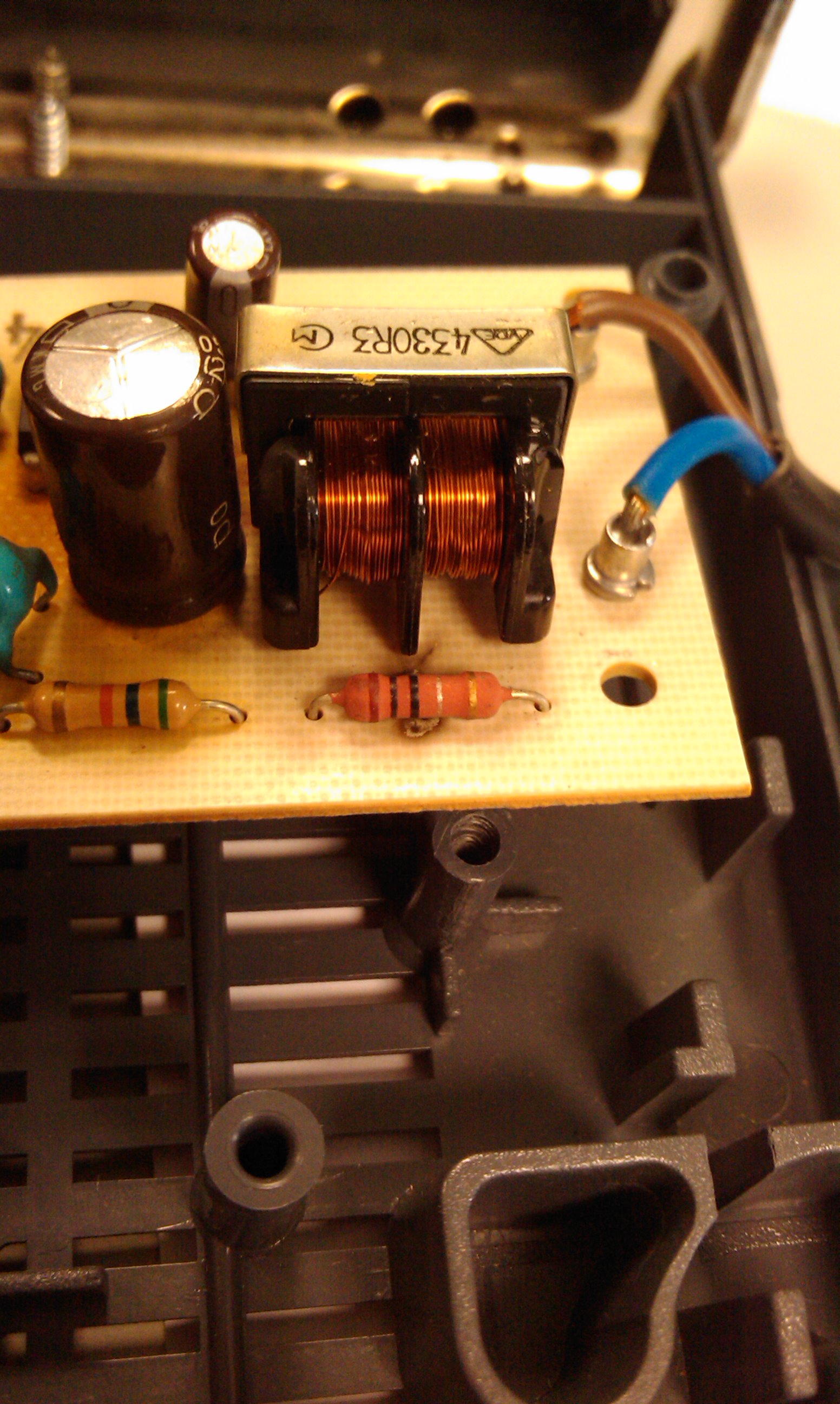

ich habe ein defektes Netzteil. Meiner Ansicht nach ein relativ
einfacher Fehler. Ein Widerstand ist durchgebrannt. Er liegt direkt am
Eingang ( 230 V ) noch vor der Spule. Die Frage ist nur, warum ist er da
und warum ist er dahin. Vielleicht ne ganz einfache sache ...
Überspannung um Netz ? Kondensator 4,7µF hat ne leichte Delle nach oben.
Widerstand laut code 1Ohm +-0,05
Gast #1812418
> Er liegt direkt am Eingang ( 230 V ) noch vor der Spule.
Wie liegt er da? In Reihe zum Leiter/Sternpunkt? Oder Parallel zwischen
diesen beiden. Bei letzterer Möglichkeit hätte ich auf den
Entladewiderstand für den X-Kondensator des Netzfilters gedacht.
Könnte das der X-Kondensator sein?
Hast Du einen Schaltplan?
Alle Angaben/Vermutungen ohne Gewähr !

Dangermou5 schrieb:
> Hallo zusammen,
Der Widerstand ist durchgebrannt weil der nachfolgende Teil defekt ist
(Gleichrichter, Schalttransistor, etc. prüfen).
Und solange das Gerät funktionierte, diente der Widerstand  der
Strombegrenzung beim einschalten.

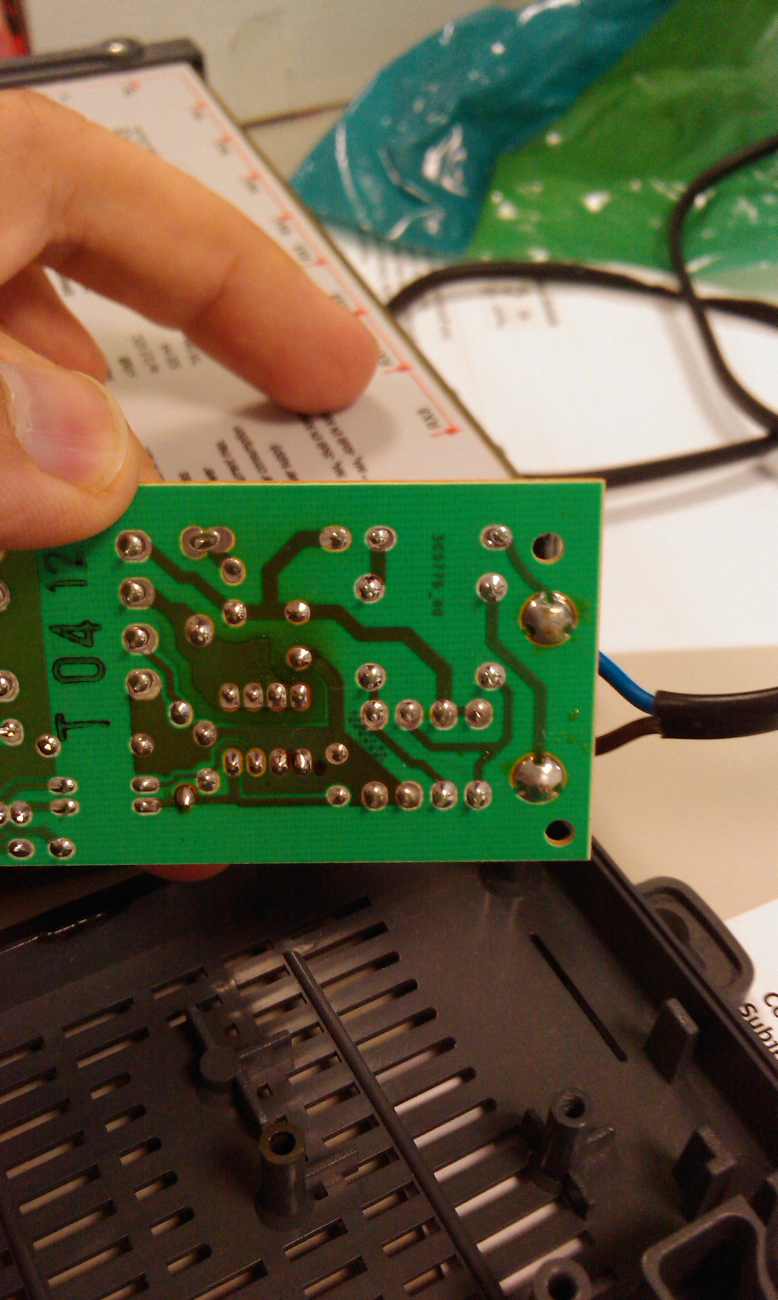

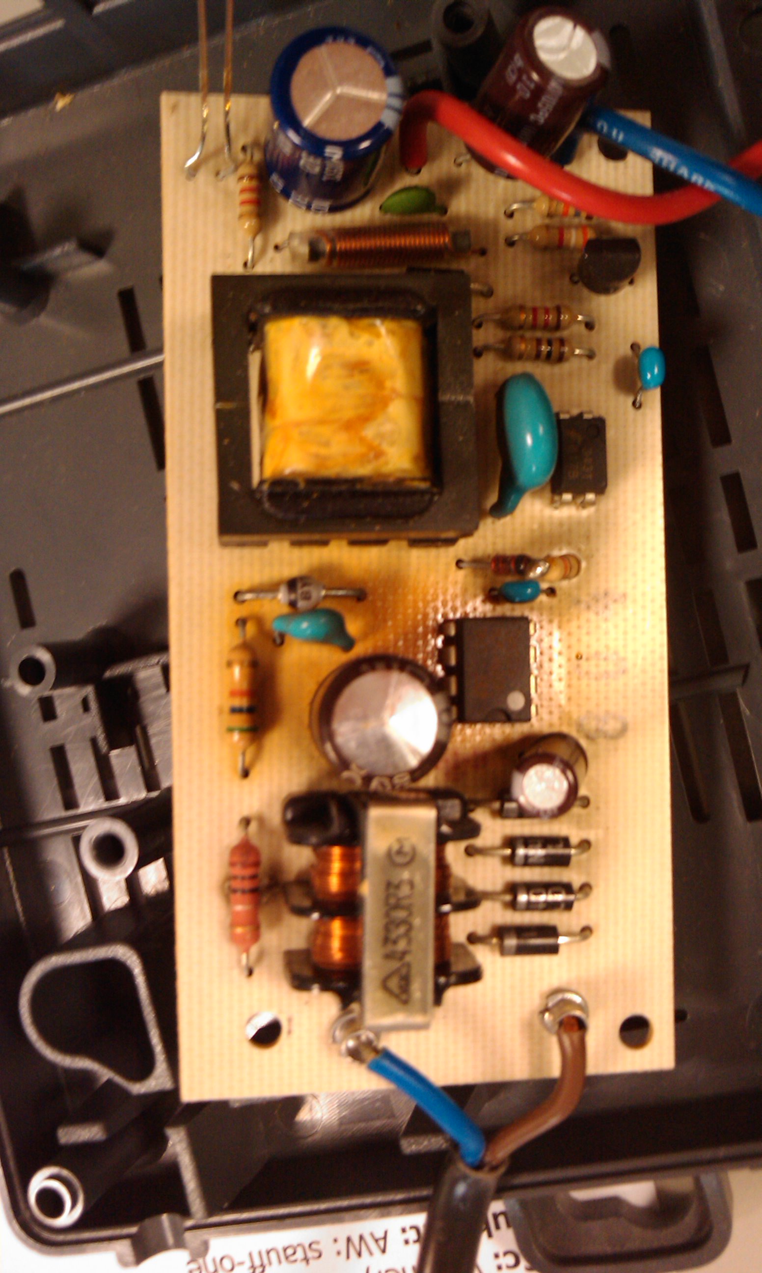

Gast #1812471
Vielen Dank schoneinmal für die schnellen Antworten !!!
Hier vielleicht noch ein paar Bilder der helfen können.
Wie man unter Umständen sehen kann, ist die Platine um den "Low Power
OFF-Line SMPS Primary Switcher" leicht verfärbt. ST VIPer12AS.
Würde es einfach helfen ihn, sowie den Kondensator und den Widerstand zu
tauschen?
Gast #1812609
> tauschen?
Kauf einfach alle Bauteile die vor dem Trafo auf der primären Seite
sind.
Es würde mich nicht verwundern, wenn eventuell eine Diode kaputt ist.
Aber auch der VIPer kann betroffen sein, und dessen Beschaffung ist dein
grösstes Problem. Darisus hat ihn nur in SO8, Reichelt und Conrad nur
den VIPer50, Segor.de hat ihn, da lohnt es, auch die anderen Bauteile
dort gleich mitzubestellen. Der verbrannte Widerstand war ein
SICHERUNGSWiderstand (andere Gehäusefarbe) und sollte wieder einer
werden (gleicher Widerstandswert, gleiche Baugrösse und damit Leistung,
dann passt er). Segor hat Sicherungswiderstände nur in 0411 von 0.1 bis
1 OHm mit 0.75W, ich glaube, die passen nicht.
