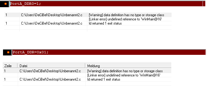

Wenn ich das richtig verstehe, will er in diesem Beispiel PortA.0 auf
Ausgang setzen und PortA.1 auf Eingang.
Wenn ich das so eingebe, kommen bei mir Fehlermeldungen.
<siehe Bild>
Nun, das ist kein Wunder, da der von Dir verwendete Compiler ein
Compiler für das Erstellen von Windows-Programmen ist.
Der weiß natürlich überhaupt nichts mit Dingen wie PortA_DDR oder so
anzufangen.

von Karl H. (kbuchegg)
Peter Brandstetter schrieb:
> Ich bin neu in der "C-Welt".
> Hab mir um C zu lernen ein Buch gekauft mit dem Titel
> "Softwareentwicklung in C für Mikroprozessoren und Mikrocontroller".
Um C zu lernen war das das falsche Buch.
Wenn du C lernen willst, dann mach einen großen Bogen um alle Bücher in
deren Titel irgendwas in der Form "für System XYZ" vor kommt. (Es sei
denn natürlich, dieses XYZ ist dein konkretes System auf dem du
entwickelst. Bei dir also Windows)
Grund: Du musst 2 Dinge auseinanderhalten
a) C in seiner allgemeinen Form, wie es jeder C-Compiler versteht
b) C in seiner speziellen Form, mit Erweiterungen, die auf das jeweilige
   System zugeschnitten sind
b) ist eine Erweiterung von a). Will man b) bearbeiten ist ein solider
Grundstock in a) mehr als vorteilhaft.
Du musst a) lernen, hast dir aber ein Buch für b) gekauft.
