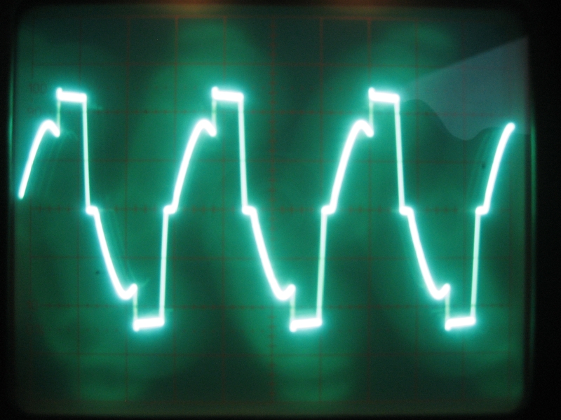

Gast #1813393
ich bastel gerade an einem alten ATX-Netzteil, natürlich über Trenntrafo
und habe dort sekundärseitig die Gleichrichterdioden durch eine
Graetzbrücke ersetzt. Funktioniert soweit auch alles gut (regelbar
1-30V).
Nun zur eigentlichen Frage: Die Spannung über der Sekundärwicklung (auch
über der Primärwicklung) sieht bei ca. 30% Tastverhältnis wie auf dem
Bild aus, wobei ich mir den Spannungsverlauf nicht so ganz erklären
kann. Das "Rechteck" ist synchron zur Ansteuerung durch den
Impulsübertrager wird mit zunehmendem Tastverhältnis breiter, dafür
verschwindet der "Buckel" nach und nach. Woher kommt dieser Buckel?
Paar Eckdaten: Schaltplan wie angehängt, f ~ 30kHz; Dead Time ~ 2us
Eine andere Frage wäre noch, wie kann ich anhand des Übertragers
(ERL35-ASE) Rückschlüsse auf die max. übertragbare Leistung ziehen?
Danke im voraus!

Gast #1813428
Jens G. schrieb:
> Es sei denn, Du hast die
> Gräetzbrücke diskret mit schnellen Dioden aufgebaut.
4x MBR10020CT (100V, 20A). Alternativ 4x F1200D. Sieht beidesmal gleich
aus. Zum Sinn: Warum sollte ich nicht die Spannung der ehem.
12V-Wicklung über eine Graetzschaltung gleichrichten? Trafomittelpunkt
von der Schaltungsmasse isoliert, Schaltungsmasse an Gleichrichtermasse
und schon habe ich ausgangsseitig eine höhere mögliche Spannung.

Gast #1817305
Was Du da siehst, ist das "klingeln" im diskontinuierlichen Betrieb, bei
dem der Strom durch die sekundärseitige Drosselspule auf 0 zurückgeht.
Nach dem Gleichrichter müsste statt dem Buckel eine "Linie" auf Höhe der
Ausgangsspannung erscheinen.
