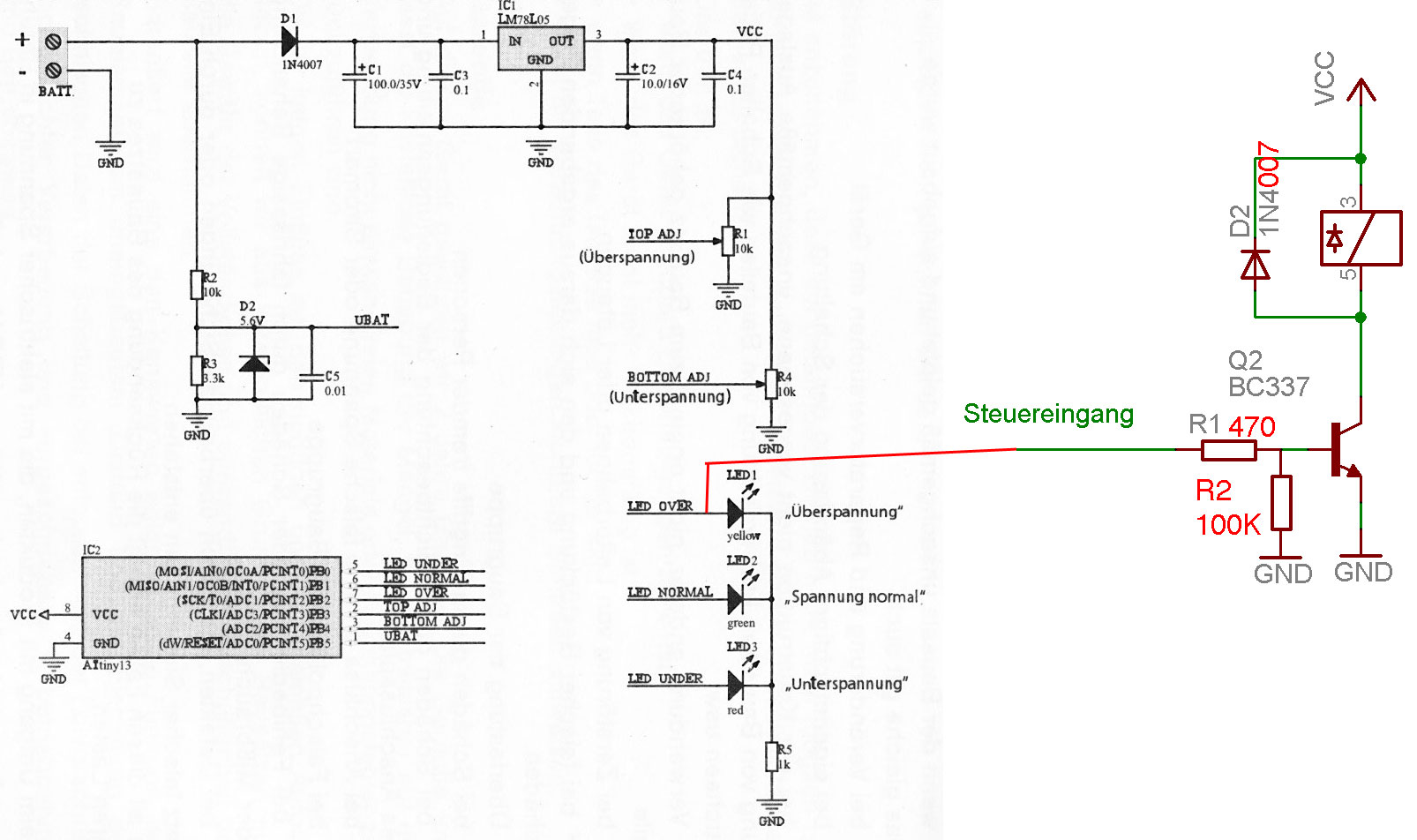

Ich habe einen Batterieanzeige-Bausatz von Con, dieser ist mit einem
Attiny13 realisiert, welcher an seinen Ausgängen über einen
1k-Vorwiderstand drei LEDs ansteuert, welche den Ladezustand anzeigen.
Ich möchte nun parallel zu einer der LEDs eine "dickes" Relais (25A, die
Spule braucht etwas über 100mA) ansteuern.
Welche Transistor / Basiswiderstandkombi kann ich da verwenden und wie
niedrig kann ich einen zusätzlichen Pulldown-widerstand dimensionieren
um eine möglichst hohe Störfestigkeit zu erreichen?
Schonmal Danke,
Marc

von keineAhnungVonNix (Gast)
Ich antworte noch mal selbst auf meinen Thread, anstatt einen neuen
aufzumachen:
Ich habe jetzt einfach mal einen Schaltungsvorschlag den ich hier
gefunden habe leicht modifiziert nachgebaut. Grundsätzlich funktioniert
das, aber jetzt habe ich das Problem dass die Schaltung am Umschaltpunkt
anfängt mit ein paar Hz (<5Hz) zu schwingen: Wenn das Relais anzieht
bricht die Spannung ein, somit fällt die Bedingung für die LED
"Überspannung" weg, der Attiny schaltet den Ausgang low, die Spannung
steigt wieder, der Attiny schaltet den Ausgang wieder high, das Relais
zieht wieder an...
Ich dachte erst dass das Labornetzteil vielleicht nicht schnell genug
regelt, die Relaisspule zieht 150mA, aber dann habe ich einen 1K
Widerstand anstatt des Relais angeschlossen und es passiert das selbe,
nur in einem kleineren Umschaltbereich.
Hat jemand eine Idee was das Problem ist und wie ich das hardwareseitig
verhindern kann?
Gruß,
Marc

von Floh (Gast)
> zieht wieder an...
Der Controller resettet sich, da im die Spannung geklaut wird.
Laut schaltplan hast du nen 78L05 verbaut, der liefert maximal 100 mA,
die wahrscheinlich zu wenig sind.
Hi Floh,
Das mit dem Reset ist es leider nicht, das Relais läuft ja nicht über
78L05, die Spule hängt über T1 direkt an der Versorgungsspannung.
Die Schaltung macht ja eigentlich auch was sie soll, ab einem
einstellbaren Schwellenwert (bzw. zwei) werden die Ausgänge entsprechend
umgeschaltet. Der Spannungsabfall an der Vorsorgungsspannung, die auch
gleichzeitig die überwachte Spannung ist, durch das Schalten ist
minimal, vor allem mit dem 1K Widerstand, reicht aber offensichtlich aus
um die Schaltschwelle wieder zu unterschreiten. Anscheinend hat die
Schaltung bzw. das Programm im Attiny keine ausreichende Hysterese
zwischen den Schaltpunkten, nur kann ich da leider nicht ansetzen, da
ich von der Programmierung noch weniger Ahnung habe als von der
Hardware...
Gruß,
Marc

Ja, die Diode ist richtig. Ich denke ich habe das Problem gefunden:
Es liegt wohl an der bereits erwähnten geringen Hysterese von ca. 0,01
Volt in Verbindung mit dem unvermeidbaren Spannungsabfall auf der
Zuleitung durch den Strom der Relaisspule. Wenn ich für die Schaltstufe
mit dem Relais zwei separate Leitungen zum Netzteil verwende,
funktioniert es einwandfrei.
Gruß,
Marc
von Floh (Gast)
Dann bitte auch Bat+ oder so was statt Vcc verwenden, da Vcc nach dem
Spannungsregler auftaucht.
Kannst es mal mit nem Kondensator probieren, der von Relaiskontakt 3
nach GND angeschlossen ist (parallel zu Relais und Transistor).
