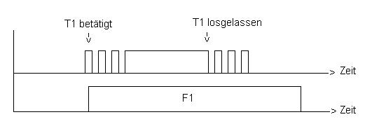

In meinem Projekt soll auf einen Tastendruck reagiert werden:
Eine Funktion F1 soll direkt nach der Betätigung von einem Taster T1, es
soll auch schon ein Antippen ausreichen, ausgeführt werden.
Wann T1 losgelassen wird bzw. wie lang T1 gehalten ist mir egal.
Dauert jetzt F1 länger, wie T1 prellt, muuss ich ja theoretisch nicht
entprellen oder?
Da ich jetzt nicht vorraussagen kann, wann T1 betätigt wird, habe ich
überlegt das ganze über Interrupts zu steuern.
Sprich es soll auf eine steigende Flanke an T1 gewartet werden. Nun habe
ich aber gelesen, dass ein Interrupt nicht über einen Taster ausgelöst
werden soll, da durch das prellen der Interrupt ja öfter ausgeführt
werden würde.
Gleiche Frage wie oben:
Wenn F1 länger dauert, wie T1 prellt und während F1 keine Interrupts
zulässig sind, ist es doch unkritisch, den Interrupt auf T1 zu legen?
Sollte ich hier falsch liegen, wie sollte ich dann auf T1 prüfen, ob
dieser betätigt wurde?
Im Anhang habe ich mal eine Zeichnung, welche die Zeitabhänigkeiten
exemplarisch darstellen soll.
Ich hoffe ich konnte meine Frage deutlich darstellen und hoffe auf ein
paar Tipps, wie ich die Sache am besten angehe.
Ich möchte keine Codes, nur eine Erklärung wie und warum ich auf ein
solches Tasterereignis reagieren soll.
Danke schonmal für eure Hilfe
MC-Anfänger

MC-Anfänger schrieb:
> wie ich Tasten einlese weiß ich, mir geht es hier um die verschiedenen
> Möglichkeiten, welche Methoden sind für welche Anwendung geeignet.
Ist ganz einfach.
Die brauchst eigentlich nur die Danegger Entprellung aus dem Wiki
Artikel Entprellung.
Die kann alles was man in der Praxis braucht.
Timer Interrupt, wie in der Danegger Entprellung
Du überlässt das der Danegger Entprellung.
Alles was du dazu brauchst, ist ein Timer, in dessen ISR alle paar
Millisekunden nachgesehen wird, ob sich was an den Tastern getan hat.
In einem Wort: Danegger Entprellung
Auf jeden Fall nicht mit einem externen Interrupt
PS: auch in zeitlich kritischen Programmen benutzt man die Danegger
Entprellung. Warum?
Weil sie fast keine Rechenzeit verbraucht und gut funktioniert. Und kein
Mansch kann sagen, ob die Reaktion des Programms ~30 Millisekunden nach
dem Tastendruck kommt oder schon früher. Bei Tastendrücken bewegen wir
uns im Bereich von Zehntelsekunden, nicht Millisekunden. Schon
Millisekunden sind für einen µC eine Zehntel Ewigkeit, Zehntelsekunden
sind dagegen Zeitalter.
