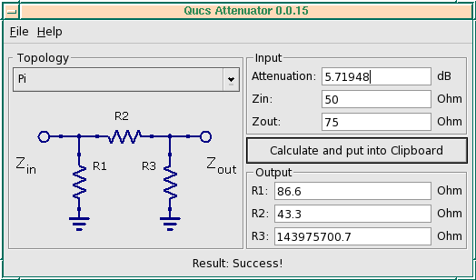

Ich suche eine widerstandsschlung die auf einer seite 50 ohm und auf der anderen seite 75 ohm hat. Danke qucs meint, dass das hier sowas wäre. R3 darfst du natürlich weglassen. ;-)

Über den Wert für R3 würde ich mir noch ein paar Gedanken machen. Hmmmm? schrieb: > Über den Wert für R3 würde ich mir noch ein paar Gedanken machen. Mach mal. Welche zum Beispiel? Dass ich keine Lust hatte, mit trial&error noch weitere Dezimalstellen zu erraten, bis es ein echtes "minimum loss pad" ist und die numerische Berechnung dann dort endlich ein "Inf" reinschreibt? Mann kann statt des π-Filters auch ein T-Filter synthetisieren lassen. Dort runden sie die Nachkommastellen, sodass R1 dann ziemlich schnell bei 0 rauskommt. ;-) Die sich ergebende Struktur ist natürlich die gleiche wie hier: ein Widerstand von 86,6 Ω und einer von 43,3 Ω. Falls dem TE der sich ergebende Dämpfungswert zu "eckig" ist, kann ich ihm natürlich gern auch die Werte für eine "glatte" Dämpfung berechnen lassen, natürlich nur, sofern sie größer ist als die hier benutzte minimale.

Hi. Wo gibts eigentlich dieses Programm und gibts das auch für Windows? Könnte man auch ein bidirektionales Dämpfungsglied berechenen, das in beide Richtungen funktioniert? Also von Seite A aus gesehen 50 Ohm Innenwiderstand und von Seite B aus gesehen 75 Ohm. @Bastler Genau das tut es doch. Schaut man von links rein, dann sieht man 50Ohm. Schaut man von rechts rein, dann sieht man 75 Ohm. Solche 50/75Ohm Adapter(minimum loss pad) gibt es auch fertig zu kaufen.
#1814376
Helmut S. schrieb: > Solche 50/75Ohm Adapter(minimum loss pad) gibt es auch fertig zu kaufen. Und wenn sie nicht unter 1 ... 10MHz kommen müssen, dann auch mit wesentlich weniger Einfügedämpfung (ca. 0.5dB). @HildeK Das ist aber dann mit Trafo und längst nicht so genau wie das Widerstandspad. Bastler schrieb: > Wo gibts eigentlich dieses Programm und gibts das auch für Windows? Ich glaube, dass es das auch für Windows gibt, aber das hat mich, ehrlich gesagt, nie fürchterlich interessiert. ;-) Ansonsten: bitte, Gugel kannst du selbst anwerfen. Wie das Tool heißt, habe ich dir schließlich hingeschrieben.

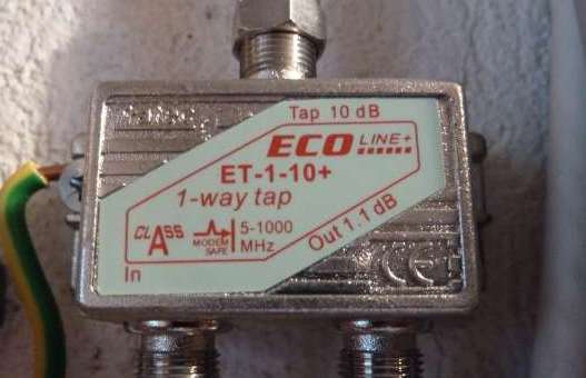

Achja, hier mal so ein Tap. Auf jeder Etage ist so einer um die Etagenverteilung von der Stammleitung abzuzweigen. Auf dem 4. Stock ist keiner, da wird direkt die Stammleitung benutzt. Zwischen Oben und Keller sind also 3 von den Dingern im Weg. Bis 1000 MHz laut Aufdruck, meint ihr, 2,4 GHz geht da noch drüber? Allerdings kann man auch locker mal 50 dB Verlust verkraften. Die Wlan Geräte haben ja locker 15 dBm TX Power und Empfängerempfindlichkeit wird wohl irgendwo zwischen -65 und -75 dBm bei 54 Mbit/s sein. Trotz Verlusten durch die Widerstandsanpassung immer noch genug Reserve.

Ein Filter ist auch wesentlich schwerer zu realisieren. Da wirkt sich ne FR 4 Platine bestimt schon ganz gewaltig auf die Filter und Bauteildimensionierung aus. Für die 2-3 Widerstände bräuchte man noch nicht mal unbedingt ne Platine zu ätzen. Das könnte man direkt im Router einbauen. zuerst mal die RP-SMA Buchse raus, F-Buchse rein. Direkt an der F-Buchse die Leiterbahn unterbrechen. 1 Widerstand zwischen BuchsenInnenleiter-Lötstelle und Masse, der andere über die Leiterbahnunterbrechung und den dritten zwischen Leiterbahn und Masse. Also lasse ich das Filter am Besten weg und bastel nur das Anpassnetzwerk und ne F-Buchse in den Router. Zum Einspeisen auf die Fernsehleitung wollte ich dann einfach 2x 3dB Splitter/Combiner für den Sat Bereich nehmen. Die gehen ja eh bis 2,4 GHz.
