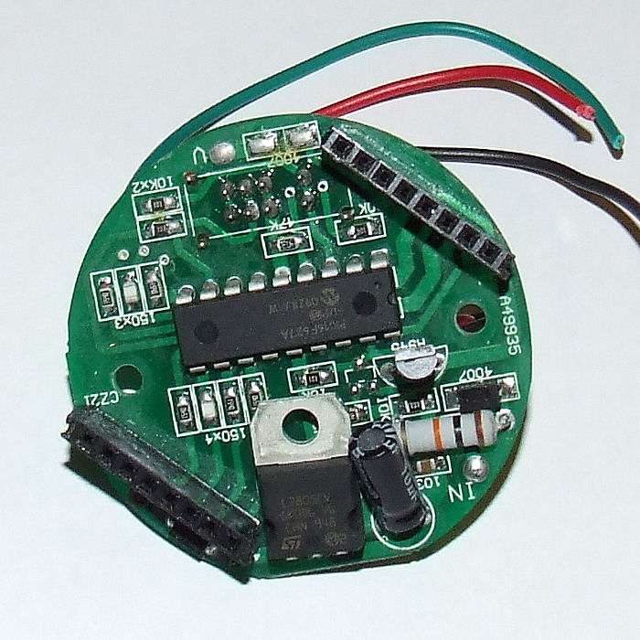

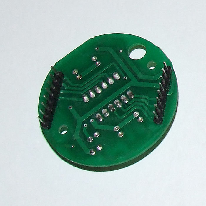

Hallo, bin im Bereich der Platinen ein ziehmlicher Neuling, jedoch nicht
unerfahren.
Habe mir im Internet ein Digitalen Drehzahlmesser erworben, jedoch dort
wo ich Ihn verbauen will passt das ganze Teil nicht rein.
Ich habe für ein Display an Max. Größe 1,3cm an Höhe und 4,3cm an Breite
platz, das wichtigste ist das Display, die Verbindung dafür kann ich mir
ja mittels Steckverbinder bauen.
Nach langer suche habe ich nun kein Display als Alternative gefunden,
diese welches auf der Platine verbaut ist, hat 12 Kontakte, benutzt
werden jedoch nur 7 Stück.
Habe den DZM schon probiert und er zeig jede Zahl von 0-9 an.
Was für ein Display kann ich da nehmen, das selbe finde ich nirgens -
nehme auch ein anderes, schlecht wäre keines mit Beleuchtung.
Brauche dabei Fachmänisches Wissen und Hilfe, Danke im Vorraus
Bilder sind im Anhang, es sind 2 Module, das Display mit LED und
Beleuchtung wird auf das andere aufgesteckt (16 Kontakte)
Gast #1814802
Schau mal auf der Seite vom Display, da steht anscheinend ne
Typenbezeichnung...evtl. findest bei google n passendes
Datenblatt...Dann kannst anhand der Daten ein passendes, kleineres
Display suche...
Ansonsten mal austlöten und gucken was auf der Unterseite steht...
(Firma: No RISC, no fun.) #1814805
du musst erstmal rausfinden ob das display cc (commoncathode) oder ca
(commonanode) ist. am bestem indem du es mit ner 9V batterie und nem 1k
widerstand durchprobierst. erklärung siehe:
http://de.wikipedia.org/wiki/Siebensegmentanzeige
hier die kurzform:
So anzeigen werden per multiplexverfahren angesteuert, deswegen braucht
man viel weniger anschlüsse als es segmente gibt, um das zu realisieren
kriegt jede stelle ihre eigene leitung und jedes segment seine eigene
leitung (aber alle gleichen segmente zusammen). man kann per testen und
denken schnell raufinden ob jedes digit eine kathode oder eine anode
hat, dann hat man auch schnell raus welchen typ man kaufen muss.

Gast #1814817
Es gibt kleinere LED-Diplays, z.B: 5.4mm Ziffernhöhe,
du brauchst nicht ein 4-stelliges sondern kannst auch mit 4 1-stelligen
leben.
Die 12 Anschlüsse sind die 7 Segmente und der Dezimalpunkt, und die 4
Stellen, das Display wird im Multiplex betrieben.
Deine 4 einzelnen müssen entsprechend verdrahtet werden (also alle
ABCDEFGHDP zusammenschalten). Dabei ist es wichtig, ob das alte eines
mit gemeinsamen Anoden oder mit gemeinsamen Kathoden war.
Da das neuen Display nicht in die Platine passen wird (kein Wunder, du
willst ein kleineres) braucht man entweder eine Verdrahtung auf einer
Lochrasterplatine, oder man muss sich eine neue Platine machen und alle
Bauteile umlöten.
So schwer, wie dir schon jetzt das auslöten von dem einen Bauteil fällt,
wird die Methode mit der Lochrasterplatine angemessen sein, das trägt
halt dicher auf und braucht Kabel von den alten Kontakten zur neuen
Platine.
Tip: Nimm eine Entlötsaugpumpe oder zumindest eine Spritzennadel, gerade
gross genug um den Draht aufnehmen zu können und trotzdem noch ins
Bohrloch zu passen, und lege jeden Anschluss einzeln frei.
Oder zerstöre die Anzeige, und löte dann jeden Draht einzelnn aus.
