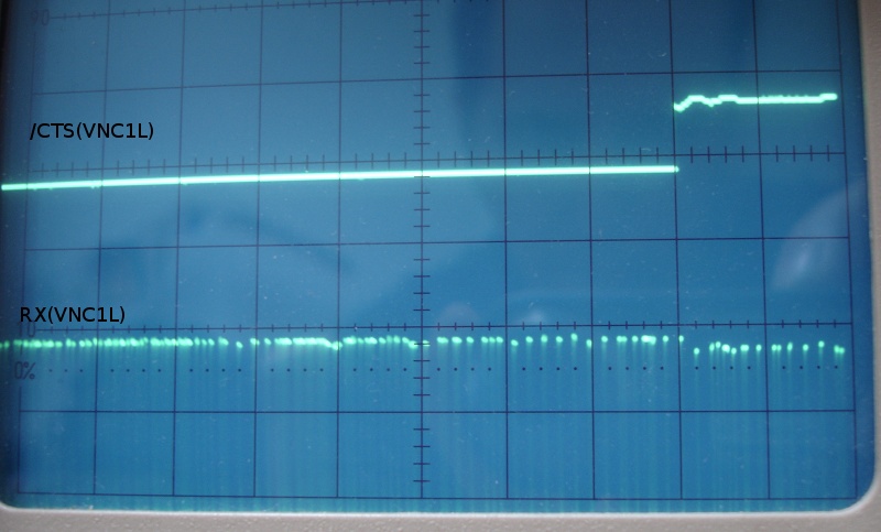

OP #1817128
Nabend,
Der Test mit einem Oszi hat sich gelohnt. Der Fehler hat sich schnell
gezeigt. Auch wenn der VNC1L das Signal /CTS auf logisch 1 gesetzt hat,
hat der ATMega trotzdem lustig weiter Daten gesendet. Da ging Einiges
verloren (Bild1).
Ich hatte in der Firmware die Leitungen für CTS und RTS vertauscht.
Nachdem ich das korrigiert hatte, sah die Welt schon ganz anders aus
(Bild2).
Jetzt habe ich mit 57600Baud und 1MBaud getestet und bisher keine
Probleme. :) Ist halt Freitag der 13.
Aber erst der Langzeittest wird zeigen, ob das System stabil läuft.
Grüße.

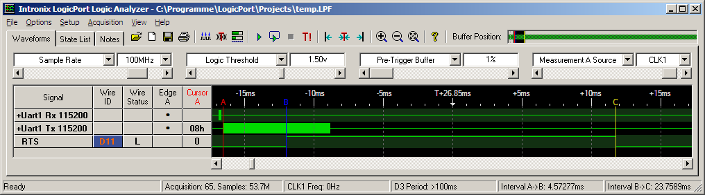

Gast #2439847
Nach meiner Messung wird CTS gesetzt, sobald 50 Zeichen an den VDrive2
gesendet worden sind, gemessen @ 115200.
Befehlssequenz: 08h 20h 00h 00h 00h 4dh 0dh 01h 02h 03h ... 4dh
Cursor A: 0ms
Cursor B: 4.57ms, CTS geht auf H
Cursor C: 23.76ms, CTS geht wieder auf L
In dieser Messung gibt es einen Überlauf beim VDrive2 und er "hängt".
Somit dürften 50 Bytes / 28ms = 1770 Bytes / s als Dauertransfer
erreichbar sein. Wahrscheinlich ist diese Messung abhängig vom
verwendeten Stick.
