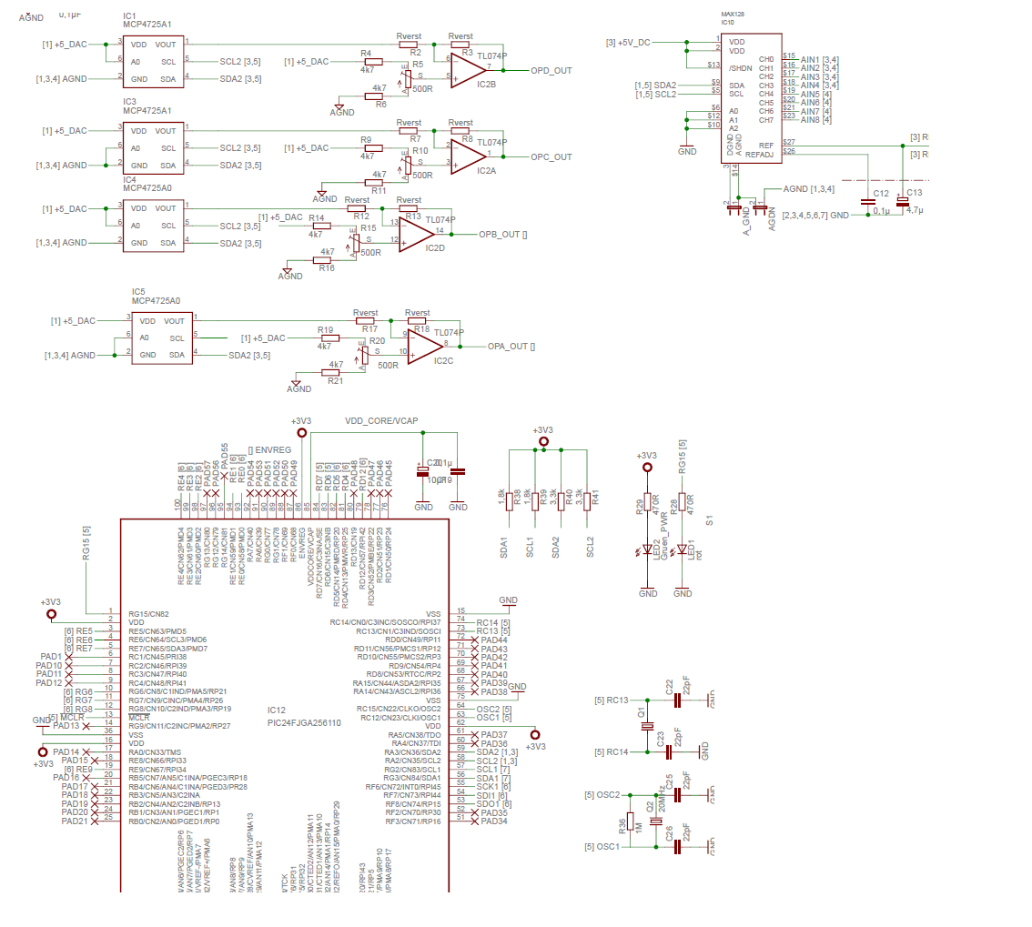

ich bin gerade dabei mit dem BusPirat eine I2C anwendung zu entwickeln
auf dem PIC24F128.
Irgendwie habe ich den verdacht das der BusPirate mir meinen zweiten PIC
gekillt hat. Wie kann man den PIC davor bewaren. Oder schafft es ein
Ossi (Oszilloskop, kein neudeutscher ;-)), den PIC zu grillen. betroffen
ist die I2C2 schnittstelle. die tuts nicht mehr.
gruß
pakr

hier auszüge aus dem schaltplan.

sowas hatte ich schon in verdacht, aber es hängt alles am selben netz.
ebend habe ich die schutzleiter gegeneinander durchgemessen, 0V. alles
i.o.
das ist alles wieder seltsam. ich versuche es erstmal mit 10k pullups.
im forum von microchip gab es ein paar andeutungen das es mit zu kleinen
probleme geben kann.
paka
von Patrik K. (pakr)
JAP 10k und es läuft wieder deutlich flüssiger. aber in den
spezifikationen von microhip ist angegeben 400kHz --> 1kOhm. egal es
funzt soweit.
ABER der max 127 spielt nicht richtg mit. ansprechen und konfigurieren
läßt er sich, aber wenn ich in auslesen will hängt er nach dem read.
nach dem ich eine pause zwischen dem write und read eingebaut hatte,
kommt er zwar durch, also er ließt scheinbar 2 werte aus und ich bekomme
auch daten. aber die clock leitung bleibt am ende down ?  selbst nach
einem versuchten stop befehl?
hat da jamand eine ahnung, oder vielleicht erfahrungen mit dem max127?
gruß
paKr
