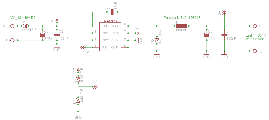

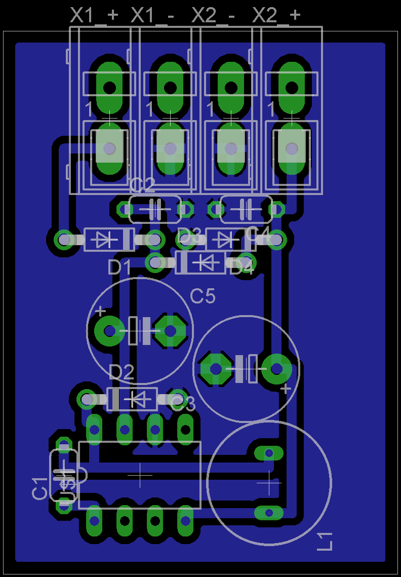

Möchte gerne einen kleinen Schaltregler bauen. Das Ganze soll aber auch
kommerziell in Anwendung kommen (inklusive Prüfung). Nun ist meine
Frage, ob die gewählte Induktivität ausrecht, und ob das Layout so in
Ordnung geht.

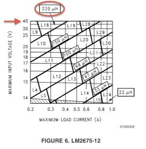

So jetzt habe ich auch mal das Datenblatt überflogen. Hast du in Fig.4
das Diagramm für 12V gesehen? Ich würde sagen, die Indukivität ist ein
wenig zu groß im Vergleich dazu, was dir empfohlen wird.
Außerdem heißt es woanders noch: "Heavy lines must be kept short and use
ground plane construction for best results"
mfg mf

mhh ich bin jetzt ja nicht der crack bei schaltregler aber...
1. was soll das bei  FB (FEEDBACK) mit die +12 V und den Zenerdioden ??
ich sehe ein LM 2675-12 also ein Festspannnungsschaltrgler der brauch
bei FB nur die Ausgangsspannung zum regeln.
2. Platinenlayout sieht sehr nach autoroute aus....
 zuviele Ecken  und "Stege" in den Leiterbahnenzügen lässt sich noch
optimieren.
 Zu dünne Leitungen hast dir nicht maldie mühe gemacht die Leitungen
etwas zu verbreitern. Die sind wenn du es soin Fertigung gibs hauchdünn.
3. On/ OFF war soweit ich weis lowaktiv also muss auf 0V /Masse gelegt
werden.
Wenn du an den Pin 5V anlegst schaltet sich der schaltregler aus.
Hm, also entweder hab ich mir einen anderen Schaltplan angeschaut, oder
du bekommst was durcheinander. Ich sehe da irgendwie keine Zener-Dioden
sondern nur Schottky-Dioden (1N5158) und +12V IST die Ausgangsspannung.
Zum Design:
Die wirklich kritischen Bauteile sind D2, L1 und C3. Da ist nacher
ordentlich "Klingeln auf der Leitung". Deshalb diese Bauteile möglichst
nah beieinander und mit Polygonen (!), möglichst dicht auf einen
gemeinsamen (GND-)Bezug legen (außer L1 natürlich)! Dahingehend solltest
du auf jeden Fall schonmal optimieren und dann nochmal vorzeigen. ;)
Vorzugsweise würde ich den Strompfad von IC1 Pin4 über L1 nach C3+ und
weiter zum Ausgang, ebenfalls mit einem Polygon realisieren anstatt mit
einer Leiterbahn.
Noch eine Anmerkung zum Schaltplan:
Du setzt die Junction Points (die kleinen grünen Punkte) falsch. Die
gehören nur auf Leitungskreuzungen, wo man definitv eine Verbindung
anzeigen möchte. Sie gehören nicht an irgendwelche Bauteile! Und
zwischen D3 und D4 - wo es mal Sinn gemacht hätte - hast du den
Verbindungspunkt vergessen. ;)

meines Wissens nach gibt es von National viel Hilfe beim Design. Daher
hier findest Du ein vorschlag vom Hersteller. Warum nicht das Design
nehmen das National offiziel vorschlägt - Seite 22/26. Denke die wissen
was sie tun.
http://www.national.com/ds/LM/LM2675.pdf
Weiterhin gibt es ein Tool mit dem Du den Schaltregler mal - einfach -
simullieren kannst.
http://www.national.com/cgi-bin/WebenchTemplate?base_pn=LM2675
Wenn Du beides machst, sollte deine Schaltung dann auch einen hohen
Reifegrad erhalten. Ich denke einfacher und sicherer gehts nimmer.
