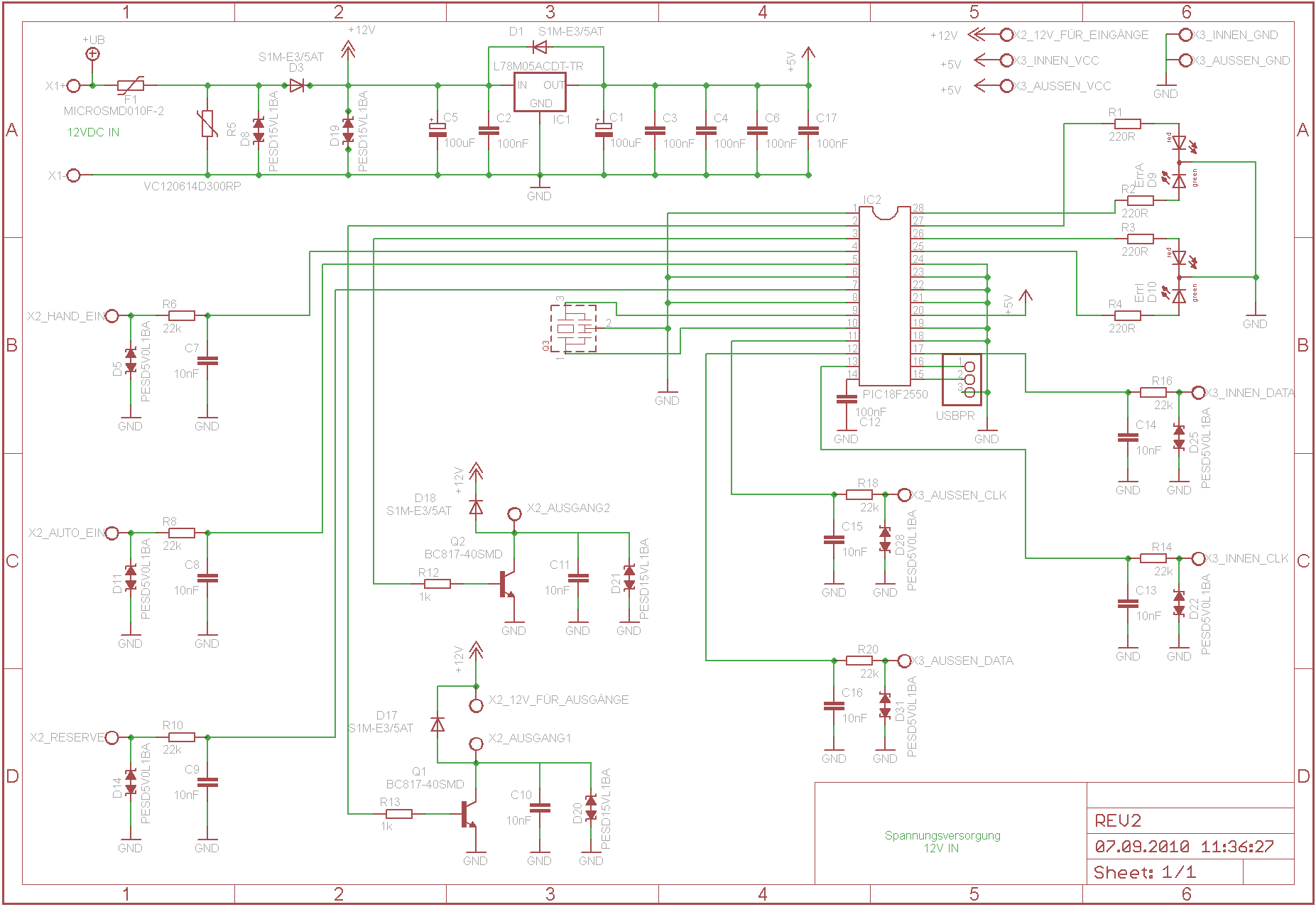

Hallo Leute

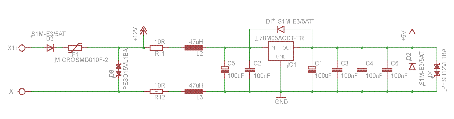

Habe generelle Fragen zu diversen Prüfungen. Was kommt auf mich zu?
Gerät wird mit 12V versorgt (Steckernetzteil). Im Inneren werkelt ein
uC. Gerät soll in einem Kunststoffgehäuse für Hutschienenmontage
eingebaut werden. Gnd hängt in der "Luft" (Nicht mit PE verbunden). Es
wird ein Sensor seriell mit 50khz abgefragt (quasi I2C Bus). Kabellänge
zu Sensor: 4m.Kabel geschirmt. Es wird Netzspannung geschalten.
Schaltplan ist mal im Anhang.
Was muss beachtet werden? Wo hat mein Design Schwachstellen?

Wie gestalte ich dann die ZWEI Layer richtig? Oben und unten GND? Oben
VCC unten GND?
Da wird ein metallbedampftes Gehäuse wohl besser sein.
Wegen Netzspannungsvorschriften (ist nur ein Relaiskontakt):
Sind damit die Abstände... gemeint?
von Purzel H. (hacky)
-Oben und unten an den nicht benoetigten Flaechen GND. Mit moeglichst
vielen Vias verbunden.

von DULi (Gast)
Ich weis jetzt nicht, was mit Sicherheitsvorschriften gemeint ist?
Abstände, Leiterbreiten,... sind mir klar. Absicherung kann mir brösel
sein, weil es schon im Steckernetzteil abgesichert wird. Absicherung /
Überspannungschutz für den Schaltkontakt muss extern gelöst werden.
Ha-jetzt Aber schrieb:
> -Man kann Kunststoff auch mit Metall oder Graphit beschichten.
Das habe ich unter metallbedampftes Gehäuse gemeint.
Überspannungen werden über die Controller internen Dioden auf VCC
abgeleitet. Darum die Diode über dem Spannungsregler. Damit kein
Überstrom zum fliesen kommt sind die Eingänge mit 4k7 "abgesichert".
Die Sensoren Clock und Datenleitung sind beim Sensor mit einem Pullup
versehen. Bei Sensor wird nochmals mit 47uF und 100nF gesiebt.
Zu den Abstrahlungen. Diese müssten eigentlich durch den Schirm des
Kabels aufgehoben werden, genauso wie die Einstrahlungen.

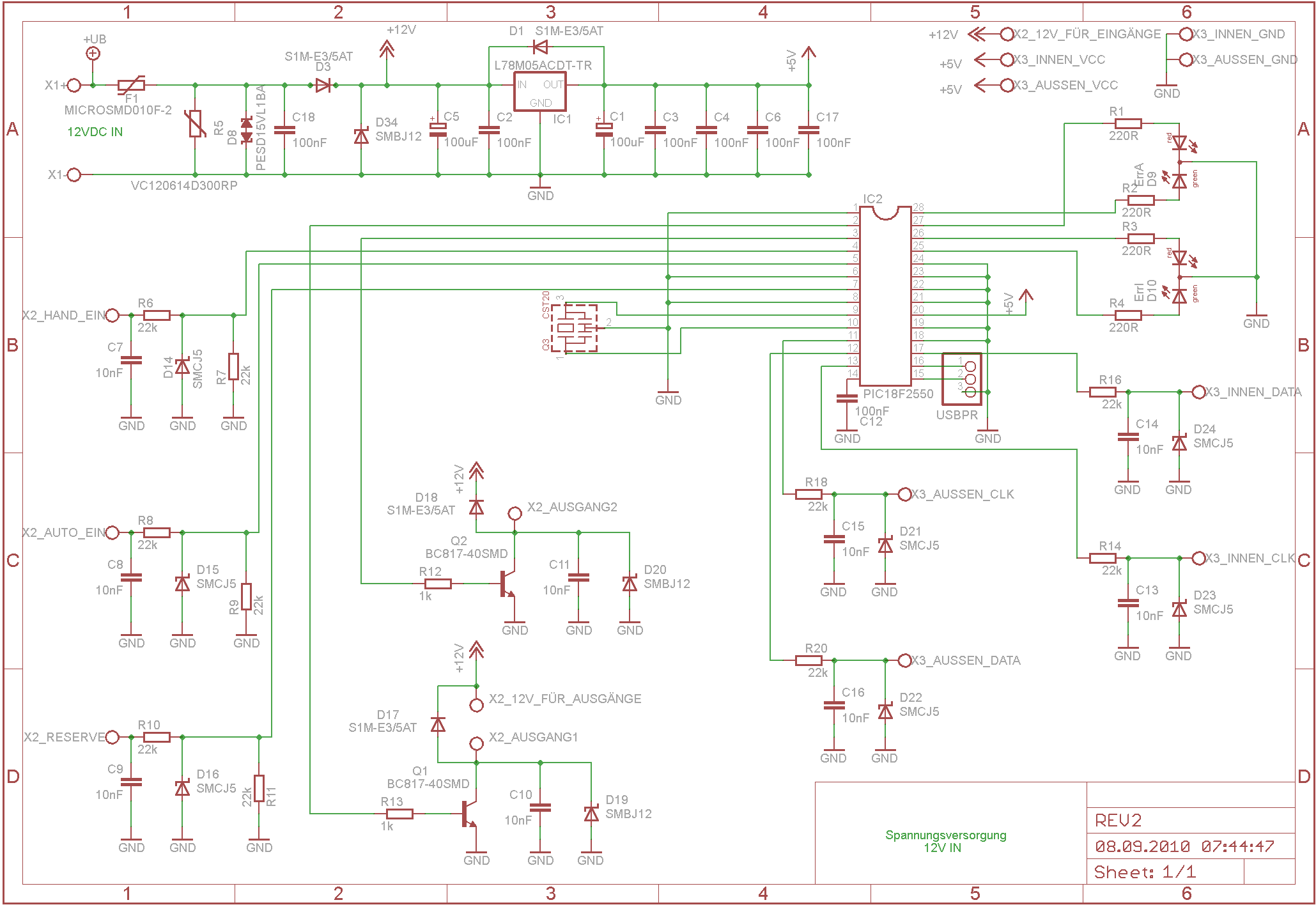

Hast du die Schaltung schon mal aufgebaut?
MfG Spess

von spess53 (Gast)
Hi
>Ja. Prototyp läuft.

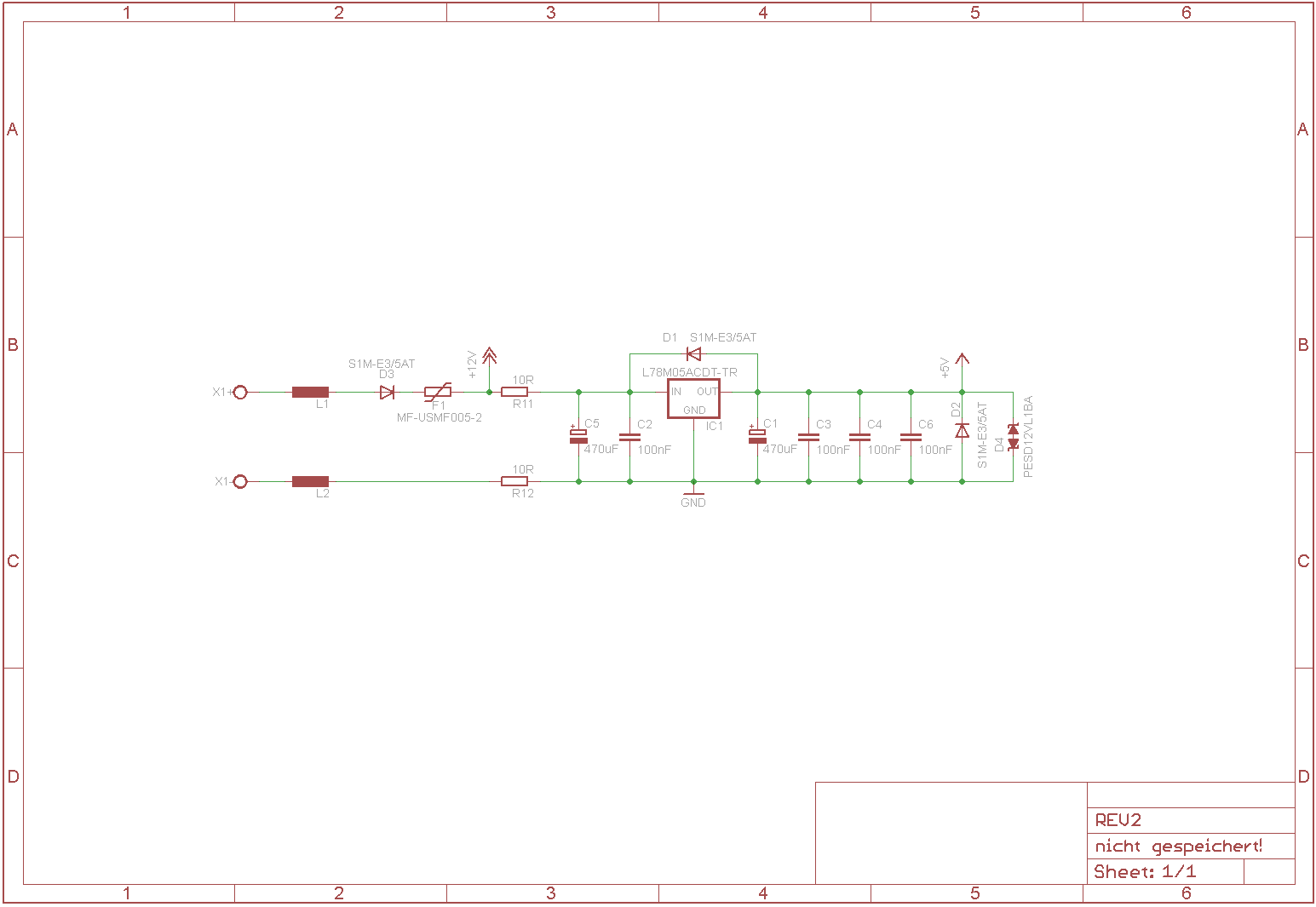

Hast du mit dem Relais auch reale Lasten geschaltet? Ich vermisse ein
RC-Glied über den Relaiskontakten. Und was soll der 470µ Elko hinter dem
Regler. Macht sich echt gut bei der Verschlechterung der
Regeleigenschaften.
Sehr professionell sieht das Ganze nicht aus.
MfG Spess

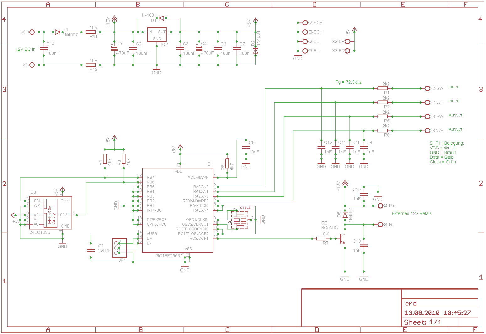

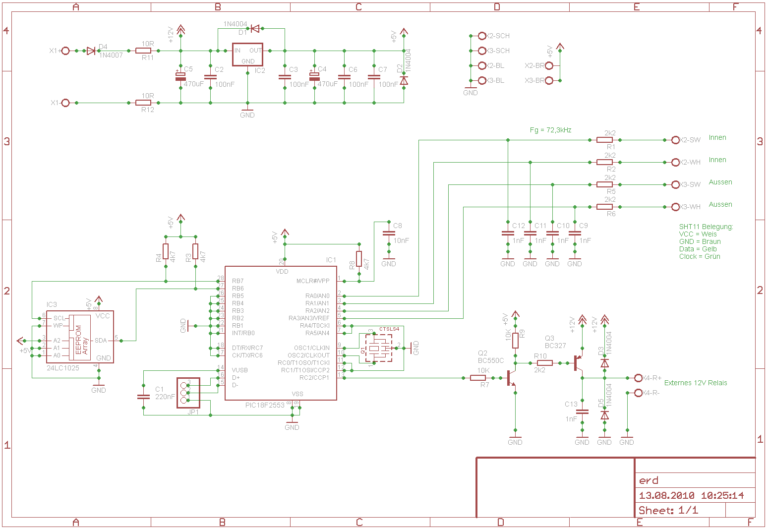

ja, unbeschaltete Pins am MC sind immer ein Problem bei der
Störfestigkeit(gestrahlt).
Ausserdem ließ mal durch was Burst und Surge sind. Ohne
Schutzbeschaltung an deinen Ausgängen mit 4Meter Kabel hast du keine
Chance.

Aber das Kabel ist ja geschirmt -> Faradayscher Käfig ?
von i1 (Gast)
und wo liegt der Schirm auf?
von i1 (Gast)

von Anja (Gast)
Was nützt es Dir das Kabel zu schirmen, Du hast ja gar kein
Metallgehäuse wo Du es Anschließen könntest. Der Faradaysche Käfig nützt
Dir nur etwas wenn er alle Schaltungsteile vollständig umschließt.
Sobald auf der einen Seite der Sensor oder auf der anderen Seite die
Leiterplatte "zum Fenster" (= Schirm) rausschaut dann schlägt halt der
"Blitz" dort ein.
Noch etwas: Ich würde den Reset-Pin mit 1..10 nF kurz an Masse
anschließen. Hat bei mir eine enorme Verbesserung (bei einem PIC18F2520)
der Störfestigkeit gegen Netzspitzen gebracht. (Das deaktivieren des
Reset-Pins in der Konfiguration bringt hier nur die halbe Miete).
Gruß Anja
von Duli (Gast)
Das mit den Kondensator werde ich machen.Danke für den Tip. Das Gehäuse
ist innen mit Metall bedampft. Habe ich oben schon irgendwo geschrieben.

So Leute
Habe jetzt meine Schaltung mal überarbeitet. RC Tiefpass in den Sensor
und Versorgungsleitungen. Kein Netzspannung mehr. Es wird ein externes
12V Relais verbaut. Sämtliche nicht gebrauchten Pins auf Gnd. Resonator
von 20Mhz auf 4Mhz reduziert.
Meint ihr, das die Schaltung so durch die Checks kommt?
Noch einige Fragen wegen des Layouts:
Layout soweit wie möglich oben und unten GND. -> 2 Layer
Leiterbahnstärke??? So dünn/dick wie möglich??
5V sternförmig ausführen?
I/Os in einem Bereich zusammenfassen. Filter direkt bei den
Eingangsklemmen.
von Duli (Gast)
Und wieder mal die Datei vergessen
Ich wuerd Q3 rauswerfen und mit Q2 gleich das Relais von 12V gegen GNd
schalten. Die Relais Anschluesse mit einer Diode versehen und mit je 1nF
gegen GND
von Duli (Gast)
So also ?
Schaut gut aus. Jetzt muss nur das Layout noch passend sein.
von Duli (Gast)
Mir kommt die Erzeugung der 5V ein wenig übertrieben vor. Oder geht das
so in Ordnung?
von Alexander S. (esko) Benutzerseite
Der Relaisausgang ist nicht kurzschlussfest.
Das würde ich mit einer Stromquelle machen.
Außerdem die 12V vor den 10R an der Versorgung abgreifen.

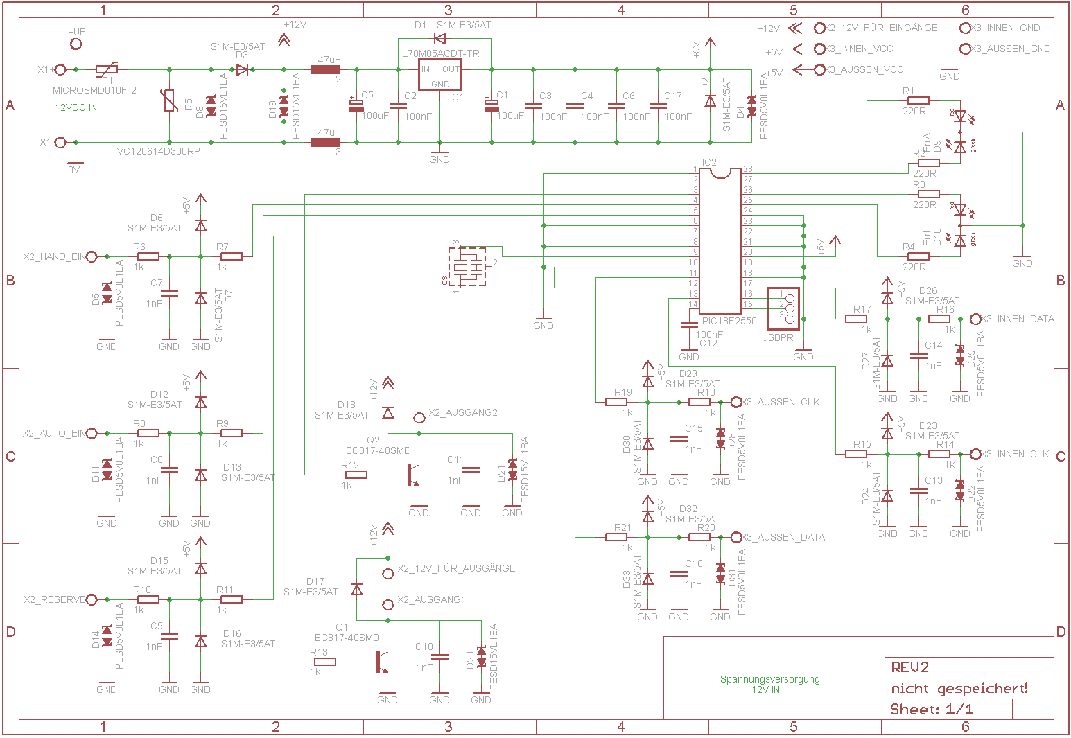

So. Jetzt bin ich mal dazugekommen, die Schaltung zu überarbeiten.
Geht die jetzt so in Odnung?
von Duli (Gast)

von Stefan W. (wswbln)
Hallo DUli,
Fange doch vorne an und eroiere erst mal, welche Normen Du einhalten
musst und erstelle darauf aufbauend einen Prüfplan (welche Prüfungen
sind notwendig, wer kann/muß sie machen, was kann ggf. über Konformität
gemacht werden). Danach kann man überhaupt erst beurteilen, welche
EMV-Massnahmen für Deine Schaltung und den physikalischen Aufbau nötig
sind.
Alles andere ist die berühmte Stocherei im Nebel.
In welcher Ecke bist Du denn zu Hause?
Stefan

von Dominik M. (lauso)
der Stefan Wimmer hat recht.
Zuerst musst Du wissen in welchen Bereich Deine Applikation eingesetzt
wird und daraus resultiert welche Norm eingehalten werden muss. Zudem
entscheidet sich dann welche prüfschärfegrade eingehalten werden muss.
Wenn nach Industriestandard geprüft wird dann darf Dein Gerät eine
größere Störleistung bzw. Störspannung haben. Muss dann allerdings im
Gegenzug auch eine größere Störfestigkeit aufweisen. Im
Haushaltsstandard ist es genau umgekehrt geringere Störfestigkeit
bedeutet auch dass die Ausgehende Störung geringer sein muss. So wie
Dein letztes Schaltbild aussieht wird es allerdings gar nichts bestehen!
Bei der Störaussendung wird die Schaltung nicht bestehen, da vor VDD
kein Ferritkern sitzt. Dein Controller zieht nämlich die Spannung im
Takt Deiner Frequenz die vom Oszillator vorgegeben ist. Folglich setzt
sich dieses Verhalten dann bis in die Spannungsversorgung fort. Da das
Netzteil heute in der Regel ein Schaltregler ist wird die Störspannung
bzw. Störleistung die Prüfung nicht bestehen. Zudem ein 100nF
Blockkondensator und wir haben einen ordentlichen Tiefpass der sollte
die Geschichte schön beruhigen.
Nun schauen wir uns mal Deinen Sensor an der, wenn ich es richtig
gelesen habe an einer 4m Leitung angeschlossen ist. Diese Leitung wird
bei einer EMV Prüfung eine Kapazitive Koppelzange gelegt und dann
gestört.
Hier zu gibt es einen entscheiden Tipp: "Sämtliche Ein und Ausgänge die
an der Controllerspannung liegen zu Verdrosseln!" Hier empfehlen sich
Stromkompensierte Drosseln. Bei Deiner Schaltung gilt das vor allem für
Deinen Sensor. Wenn das Relais ebenfalls über eine Leitung außerhalb
Deines Gehäuse liegt auch.
Dies sind nur ein paar grundlegende Tipps. Entscheidend ist allerdings
auch das Layout. Masseflächen, Leiterbahnverlegung etc sind auch immer
ein Problem.

von Duli (Gast)

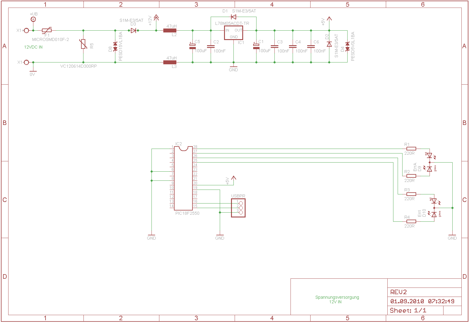

So Leute da bin ich wieder.
Mein Sitz ist in Österreich. Genauer gesagt Salzburg.
Habe jetzt mal nur die Spannungsversorgung "schön" gezeichnet.
Passt das so?
Die Transildiode hinten drann, ist nur als schutz für eingeschleppte
Spannungen über die nachher im Pic abgeführten (interne Dioden)
Spannungen gedacht.
von Duli (Gast)
Was ich noch vergessen habe zu fragen. Um so größer die Induktivitäten,
umso besser der Schutz für das Netz, oder?
daß kannst Du so pauschal nicht sagen.

@Duli:
Die 470µ rechts vom Regler sind unnötig groß und behindern die Regelung
mehr als sie nützen. Wenn man sie z.B. auf gute (low-ESR) 10µ
verkleinert, kann man auch noch auf die Schutzdiode am Regler verzichten
(die man eh' nur braucht, wenn eingangsseitige Kurzschlüsse zu
befürchten sind.
Die Transil-Diode gehört an den Eingang hínter die Sicherung, denn sie
hat u.a. die Aufgabe bei Überlastung durchzulegieren (= Kurzschluss) -
sie opfert sich schlimmstenfalls also für den Rest der Schaltung.

von Duli (Gast)
So müsste die Spannungsversorgung also entsprechen, oder habe ich jetzt
was missverstanden. Die TVS bei der 5V Supply hat 12V und die vor dem
Vreg hat 15V.
...das kommt immer noch darauf an, welche Prüfungen für Dein Gerät
vorgeschrieben sind. Hast Du das mittlerweile herausbekommen können??
Falls da eine Prüfung mit Surges notwendig ist, sollte Deine
Verpolschutzdiode rechts von der TVS liegen, denn sonst würde sie bei
negativen Surges mit fast der vollen Spannung (500V-2kV, je nach
gültiger Norm) beaufschlagt.
von Bernd R. (Firma: Promaxx.net) (bigwumpus)
Ich denke über die Notwendigkeit von L3 und R12 nach, die sind m.E.
überflüssig.
D2 ist auch sinnfrei.
Die TVS D4 würde ich mit 6,8V nehmen, dann bricht die schon etwas über
5V durch.
...da gibt's noch mehr:
D1 ist unnötig, D2 sinnlos, D4 so (bidirektional) auch sinnlos.
L2 und L3 sollten in einer stromkompensierten Drossel zusammengefasst
werden. Und R11 und R12 erschließen sich mir auch nicht so recht.
Auch die Beschaltung an den E/As wäre noch verbesserungsfähig, aber der
OP erzählt ja nicht, nach welcher Prüfschärfe das auszulegen ist. Am
Schluss spielt dann auch das Layout noch eine grosse Rolle.
von Duli (Gast)
D1 ist dafür da, Falls der Elko undicht wird, oder sonst was auf der
Eingangsseite des Reglers passiert, das die Spannungsdifferenz nicht
größer wird als die Durchbruchspannung der Diode.
D2 ist dafür da, die internen Clammpingdioden des PIC's zu entlasten.
D4 ist eine TVS Diode, die Überspannungen "kurzschliest" die über die
Clampingdioden des Pics eventuell abgeleitet wurden.

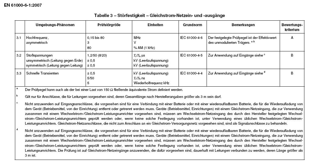

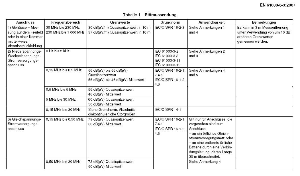

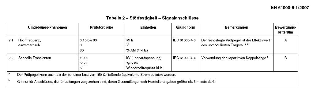

von Duli (Gast)
So Leute.
Habe mich jetzt tatkräftig unterstützen lassen. Folgende Normen sind
anzuwenden:
Störfestigkeitsprüfungen: EN 61000-6-1:2007
Emissionsmessungen: EN 61000-6-3:2007
Habe mal die Tabellen angehangen, welche mich betreffen.

von Duli (Gast)
So Leute.
Hier mal der Plan. Genügt die Auslegung für die geforderten Tests, oder
sind noch mehr Sicherheitsmaßnahmen nötig??
von Profi (Gast)
Lass es bleiben. Deine Schaltung ist Unfug, und du wirst sie nie zum
Laufen bekommen. Da fehlen überall Ferite und Kondensatoren. Ausserdem
ist die Schutzbeschaltung an jedem I/O unbrauchbar.
Klopp ... in die Tonne ... ja. Ich wuerd da auch noch Einiges aendern.
zB bei den Eingaengen. Da die 1nF an die Klemmen. Dann ein Serie-Ferrit
und dann die Transil. Dann vielleicht ein Serie-R und die Dioden gegen
Masse und +5V.
Die Ausgaenge sind irgendwie nicht kurzschlusssicher...
von Michael R. (mexman) Benutzerseite
Hallo Profi.
Was Du da erzaehlst ist absoluter Muell.
@DULi:
Lass DIch hier nicht von Theoretikern ins Bockshorn jagen.
Was Du da machst ist Atombombenfest. Niemand wird Deine Ausgaenge ans
230V-Netz legen und verlangen,  dass alles weiterfunktioniert.
Hier ein paar Kommentare aus der Automitiove-Praxis, die eine der
schwierigsten ist (von Medizintechnik abgesehen).
Und - wie schon erwaehnt - fuer Industieeinsatz werden rauhere
Umgebungsbedingungen zugelassen.
Eingangsbeschaltung D22, 25, 28, 31:
Absolut ueberfluessig. Beispiel bei D28: Entferne D28, die beiden Dioden
D24 (die sind schon im PIC drinnen), R16.
Bleibt C14 und R17.
Der C ist mit 10nF bis 22nF okay und R17 kannst Du 22k..56k waehlen.
Ist das fuer Dich okay?
Alle die jetzt sagen, dass vor den C ein R muss, die kennen sich nicht
aus.
Mit der o.A. Beschaltung (C ist uebrigens ein 100V / X7R 805  Epcos
B37941K1223K070)
Ebenso D4 und D2 raus. Dito L2, L3, L19.
Alles Overkill.
Damit haeltst Du +/- 15kV Luftentladung und +/- 8kV Kontaktentladung
aus, saubere Massefuehrung vorausgesetzt.
Und ISO 7637 (Pulsfoermige Spannungsaufschaltungen von -100V bis +100V)
Ganz zu schweigen von Deinen bereits zitierten Anforderungen.
Allerdings solltest Du den Ausgang um Q1 wirklich besser kurzschlussfest
ausfuehren.

von Duli (Gast)
So Leute
Habe jetzt meine Schaltung mal optimiert.
Es sie jetzt so wie im Anhang richtig?
Den Transistorausgangsschutz möchte ich mir sparen, weil nur die 12V von
"intern" verwendet werden dürfen. Wird der Transistor überlastet, löst
die Polyfuse aus.
von Mine Fields (Gast)
Parallel D8 würde ich noch einen Kondensator mit hoher Nennspannung
hängen. D19 kann man eigentlich weglassen.
Die Abblockkondensatoren würde ich schon immer zu den zugehörigen ICs
zeichnen, aber das ist nur eine Schönheitsfrage.
von Duli (Gast)
Ich bin mir nicht sicher, von aussen gesehen nicht von Controllerseite,
ob als erstes ein C und danach ein R gehört oder so wie ich jetzt
gezeichnet habe.

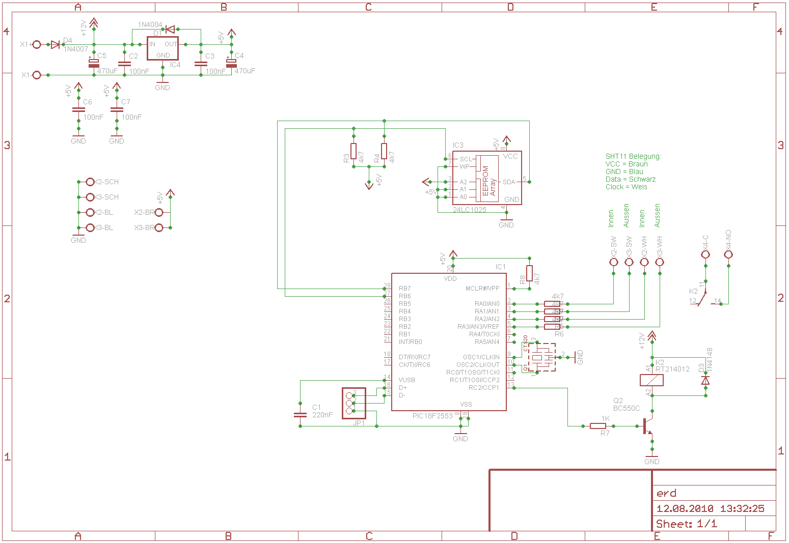

Ich wuede die C und die Transil vertauschen. Denn mit den C = 1..10nF
schliesst man die RF kurz. Die Transil wuerd ich unipolar nehmen.
von Duli (Gast)
So Leute. Nun habe ich unidirectionale TVS drinnen. Könntet ihr nochmals
einen Blick drauf werfen, bevor ich zum routen beginne?
