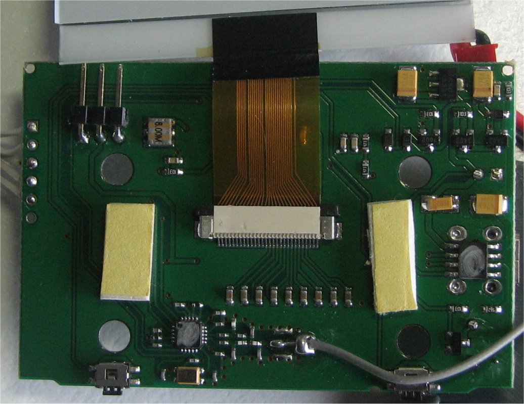

Quanum Telemetrie System als Basis für Open Source Projekt Auf diesen Beitrag antworten Zitatantwort auf diesen Beitrag erstellen Diesen Beitrag editieren/löschen Diesen Beitrag einem Moderator melden IP Information Zum Anfang der Seite springen Hallo, ich versuche gerade das Quanum Telemetrie System (Hobbyking) als Plattform für ein Open-Source Projekt zu etablieren und suche Mitstreiter. (Vorweg!!!!! Aufpassen, der JST-Stecker des LIPOS ist nicht konform mit normalen LiPO-Akkus. Verpolungsgefahr!!!!!) Das Telemetrie-System funktioniert technisch sehr gut. Wir haben es in Elektrohelis und Elektromodellen getestet. Keine Probleme oder Störungen. Motivation: 1) Das Telemetriesystem ist auf den ersten Blick ganz gut, hat aber die entscheidende Schwäche, das es sehr spät "Akku leer" anzeigt. Beim Flächenflieger geht das, beim Heli ist das schon kritisch. Softwareupdate gibts nicht, zumindest mir bei Version 1.1 nicht bekannt 2) Es hat einen schönes LCD-Display, dann könnte man ja noch ganz andere Dinge einblenden als nur die Voltzahl der Zellen. Hier interessiert beim Fliegen eigentlich auch nur die Gesamtspannung. Oder eine Anzeige mit prozentualer Akkufüllung auf Basis der Gesamtzellspannung wäre denkbar. Was ist zu tun? 1) Ich habe das Gerät zerlegt und glaube das ein ATmega16 oder ATmega644 o.ä. eingebaut ist. Die ISP-Schnittstelle ist herausgeführt. Da versuche ich nun mal den Programmer anzuschliessen. 2) Man benötigt einen Schaltplan. Zumindest vom Bereich Schalter, Beeper, Display und Dateneingang vom Empfänger. 3) Herausfinden wie die Daten vom Empfänger in den ATmega kommen. Vermutlich serielles Protokoll. 4) Herausfinden, was das für ein Display ist. Ich habe schon mal ein paar Fotos vom Innenleben gemacht. Ich melde mich, wenn ich mehr weiss. Aber ich hoffe ihr Cracks da draussen seit schneller als ich.... ng chris
hallo ich konnte die Signatur des ATmega16 mit AVR-Studio bestätigen und auch den HEX-Code auslesen. Jetzt müsste man mal versuchen herauszubekommen, wie die Spannungswerte in den AVR kommen und welches Display da verbaut ist. Meine Frage an euch: Kann man das HEX-File in C zurückwandeln, falls es mit C erstellt wurde? ng Chris

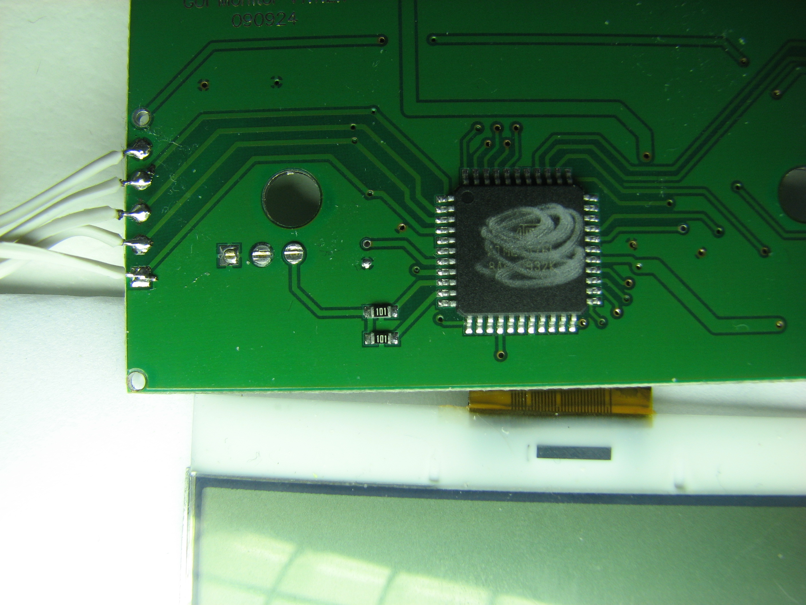

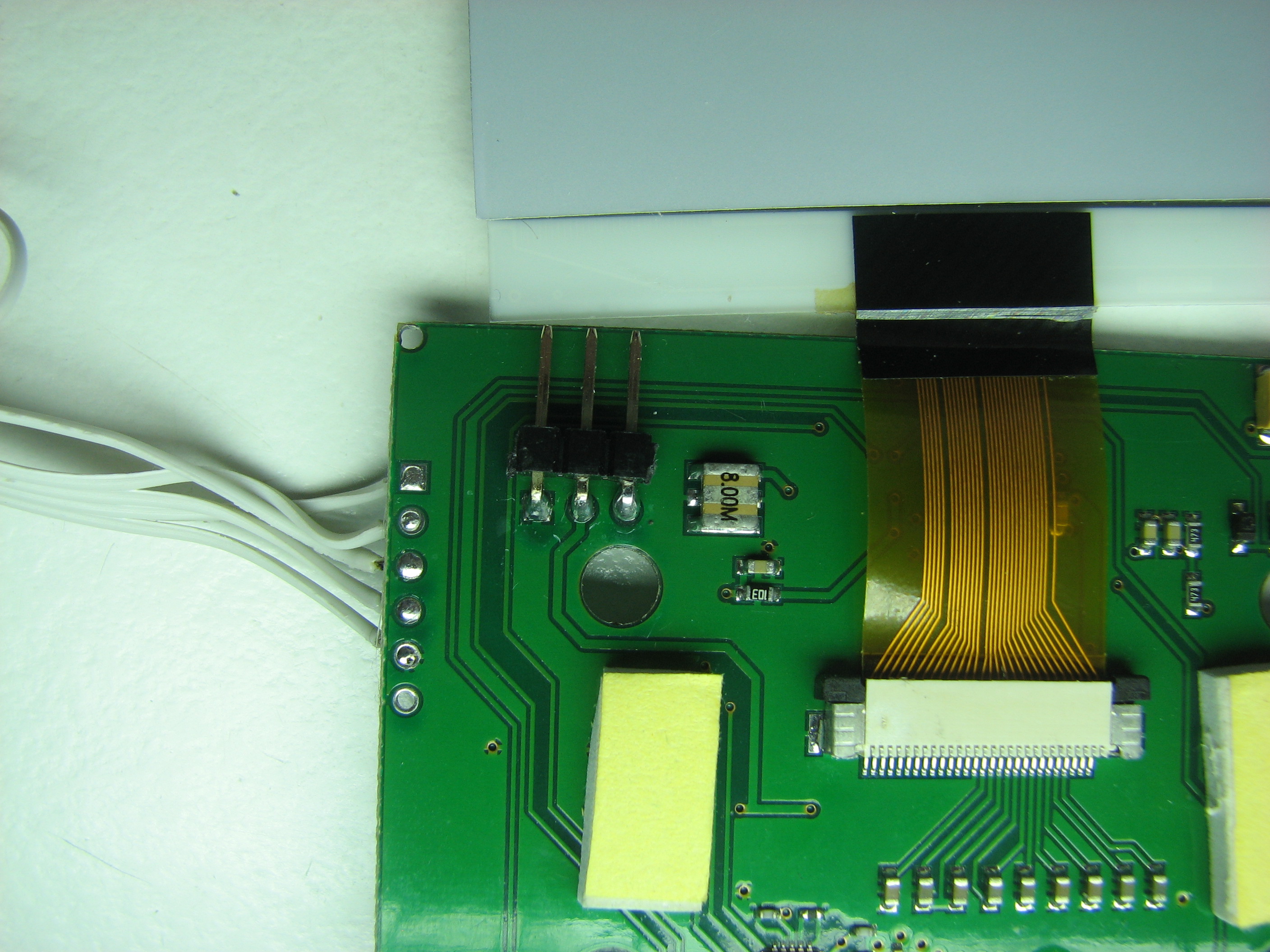

Steht auf der Rückseite des Displays was? Wie sieht die LP unterm Display aus?
Christoph Roters schrieb: > Kann man das HEX-File in C zurückwandeln, falls es mit C erstellt wurde? Man könnte höchstens mal mit einem dis-Assembler versuchen daraus ASM raus zu machen. Aber was mir noch so einfällt: Im datenblatt von atmel ist doch der befahlssatz von den dingern mit passendem hex-code, meine ich. Könnte es nicht auch darüber gehen? Grüße Tobias

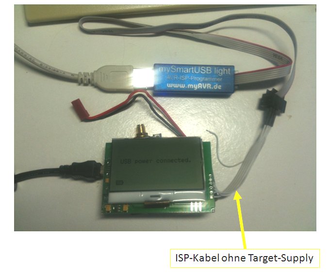

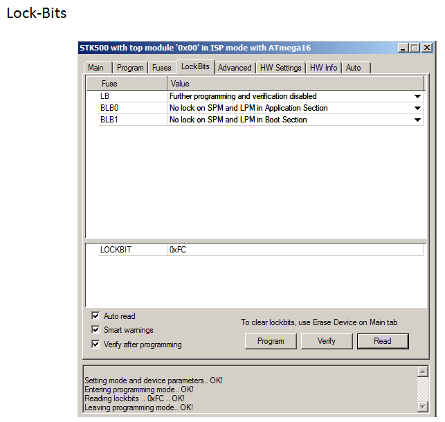

Hallo, 1) das mit dem Dissasemblieren wird wohl nichts, weil offensichtlich die Lock-Bits gesetzt sind. Ist ja erstmal auch nicht schlimm, da wir ja keinen Code klauen wollen sondern den selber neu schreiben. 2) Kann man den Code der Herausgelesen wurde auch wieder zurückbrennen, oder verhindern die Lockbits das? Kennt sich jemand mit den Lockbits aus? Es geht mir um ein Backup des Auslieferungszustandes. Alternativ würde ich sons den ATmega runterlöten müssen und ein jungfreulichen drauf machen. Damit wollte ich aber warten bis klar ist wie die Kommunikation ziwschen LCD und Funkdaten läuft. 3) Im Anhang mehr Bilder zum LCD und die Lockbits:
Hier die Lockbits.
Das LCD ist nach Herstellerangabe ein 132x64 LCD. Siehe auch hier: http://www.hobbyking.com/hobbyking/store/uh_viewitem.asp?idproduct=12908

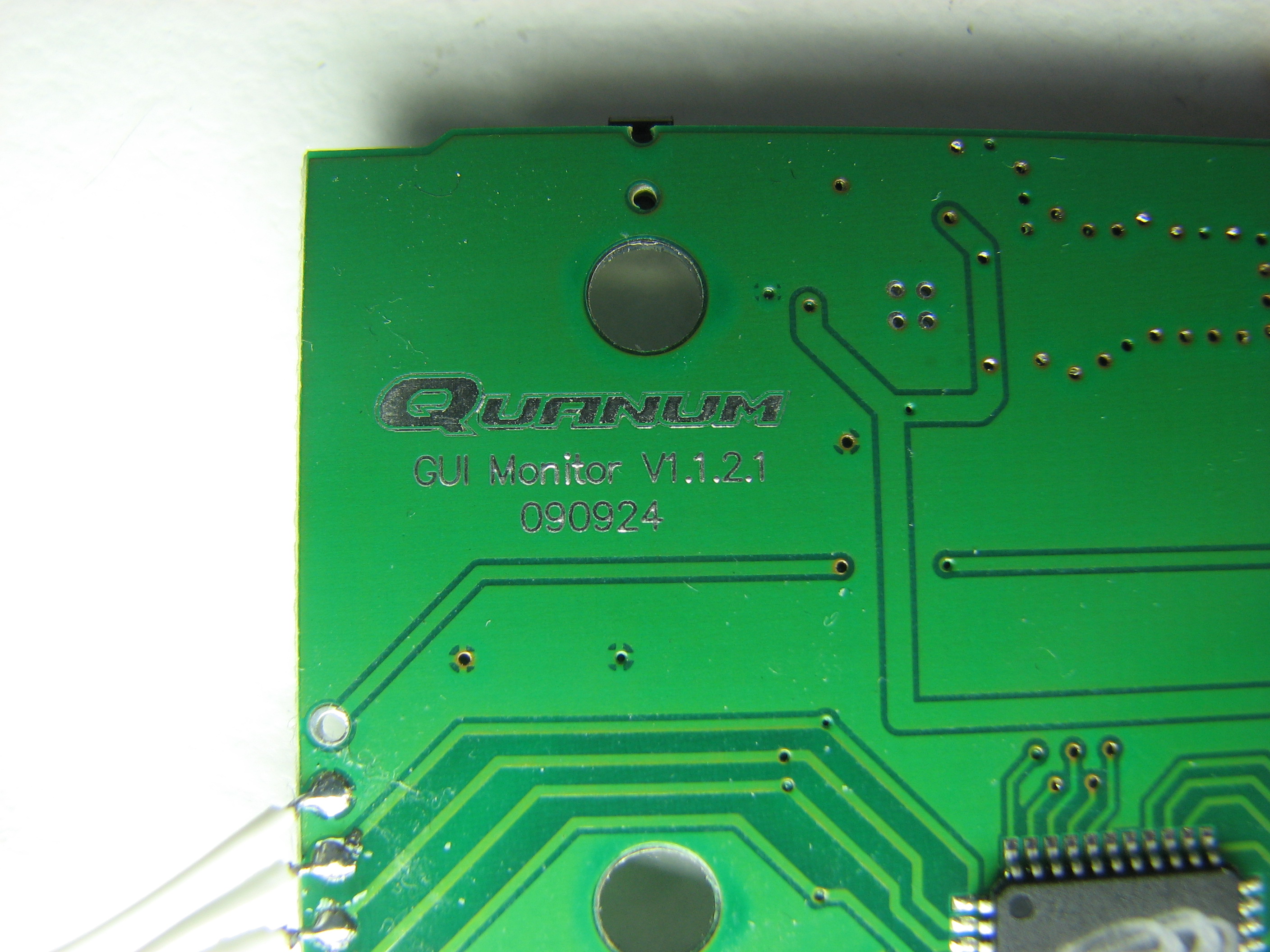

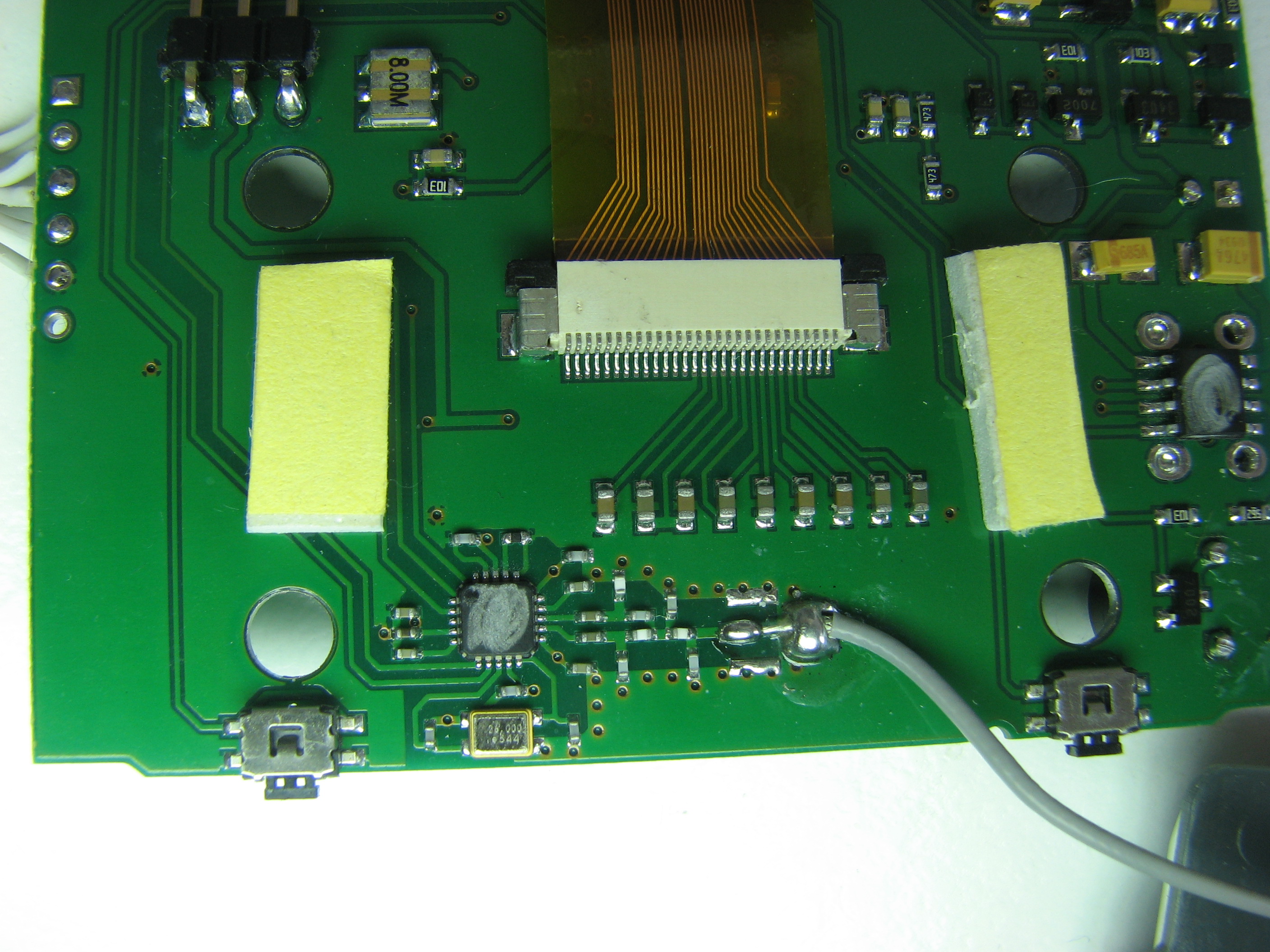

Hier nun bessere Bilder der Platine:

>2) Kann man den Code der Herausgelesen wurde auch wieder zurückbrennen, >oder verhindern die Lockbits das? Ja, sie verhindern bereits das auslesen. Beim zurückbrennen schrottest du dann das Originalprogramm.
Ok das ist klar jetzt.

Please check the fuses.. there may be the possibility to get into via JATG instead of ISP
sandali schrieb: > there may be the possibility to get into via JATG instead of ISP Also so blöd kann kann eine Firma nicht sein sowas zu übersehen. Diese Lockbits sind genau für Leute wie euch gemacht die versuchen Firmenware zu klauen und dann als Open Source weiter zu geben. Es gibt einige Techniken um die Lockbits zu umgehen. Die sind ausschließlich auf dem Sektor der Hardwareeingriffe zu finden. Für Laien erklärt wird der 'eigentliche' IC frei gelegt. Dann sucht man mittels spez. Methoden nach den Lockbits und setzt/löscht diese mit entsprechenden Verfahren. Sowas kostet mehrere tausende Euros und kommt somit nicht in Frage. Darum merke: Lockbits = nix mehr kann machen ! Disassembler = auch nichts gescheites !
Dann wäre als Nächstes ja die Kommunikation vom Mega mit dem Funkchip von Interesse. Ist in der Richtung schon etwas versucht worden?
#2018644
You can disassmble AVR code, just need patience, I did theese type of works in past. The problem is that if there is no way to read the flash, the hex code cannot be downloaded... Anyway i opened my device, chips where erased , but not well, maybee the chinese in charge of it was to lazy :) so the radio chip (funkchip) is the well known CC2500 (used on corona, frsky,and other devices) no secrets here, big datasheet the chip under che usb connector is just a powersuppy no worry, i would like to know the make of the LCD display, i guess i must check some 128x64 protocols around the net. The Transmitter i did not still open, byt i guess that it uses some atm6 atmeg8 and the same CC2500, i see the pics on RCgroups. on rcgroups pic: http://www.rcgroups.com/forums/attachment.php?attachmentid=3329725 and http://www.rcgroups.com/forums/attachment.php?attachmentid=3329724 Now some interest could come from the TEM/AMP sensor, it uses 3 wires, +, - , signal. i think the signal is a normal RS232 line, as i2c needs clock and data and spi needs 3 clock/data/cs, the only one that uses 1 wire (appart dallas one wire) is serial that comes easly out of the atmel chip on the amps sensor, i would like to get one e sniff with my logic analyzer the traffic on the signal line. Looking rcgroups pic, and assuming ATMEGA8, the sensor goes to pin P30 (RXD) so it's very possbile that it uses a simple Rs232. Anyway code or not code, it could be possible to write a new opensource fw from scratch, implmenting all the stuff i/we really nead (alitmeter/speed/vario), i fly gliders (here in italy) and care less about lipos :), lipos are ok in winter when we fly electric stuff.. PS Sorry ,i write in english, as my german is bad (i'm italian but i can read and speak german , but writing would be full of mistakes), and google translator is not so good to :)
