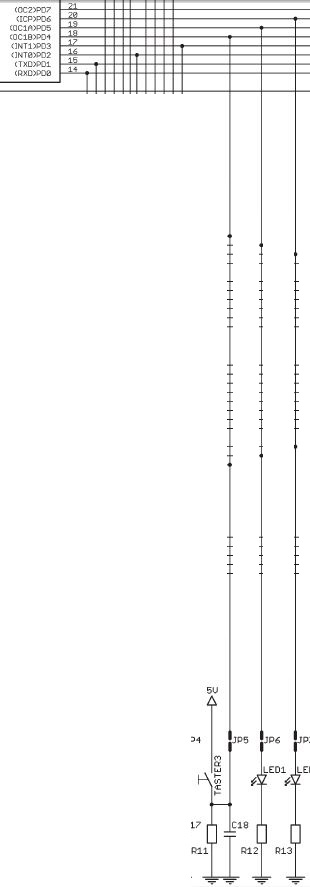

Hi
nach tagelangem rumprobieren muss ich jetzt leider doch hier posten weil
ich meinen fehler einfach nicht finde. hab mir auch schon zig mal das
tutorial dazu durchgelesen. es geht um eigentlich ne banalität. ich
möchte nen taster einlesen. taster gedrückt LED leuchtet taster nicht
gedrückt LED aus.
benutze einen atmega32 dafür und folgenden code.
#include <io.h>
#include <iom32.h>
int main(void)
    DDRD = 0xff;
    DDRD &= ~( 1 << DDD4);      //PORT4 als Eingang
  while(1) {
    if ( PIND & (1<<PIND4) )
    PORTD |= ( 1 << PD6 );
    if ( !(PIND & (1<<PIND4)) )
22
23
    PORTD &= ~( 1 << PD6);
24
25
26
So leuchtet die LED einfach nur. Egal ob ich was drücke oder nicht.
Wenn ich allerdings "DDRD &= ~( 1 << DDD4);" weg lasse. Funktioniert das
ganze einwandfrei... Jetzt bin ich ehrlich gesagt verwirrt. Wie kann
etwas eingelesen werden, obwohl ich den PORT gar nicht als Eingang
geschaltet hab. Im Angang der Aufbau btw

Gast #1815961
ok hab ich alles gemacht :)
(bis auf den C18 rausgelötet)
die LED leuchtet aber einfach nur. beim tastendruck passiert gar nix.
eigentlich sollte der code aber funktionieren so wie er da steht oder ?
Gast #1815965
und vorallem warum funktioniert das ganze wenn ich alle pins als
ausgänge definier? das ergibt irgendwie wenig sinn für mich ich dachte
der kann nur was einlesen wenn ich das als eingagn definiert hab. oder
kanns sein dass ich beim löten irgendwie mist gebaut hab? bisher hat
aber alles wunderbar funktioniert.

Schlechte Idee, das verursacht bei Tasterdruck einen Kurzschluß!
Vermutlich wird der AVR dabei dann resetet.
> oder kanns sein dass ich beim löten irgendwie mist gebaut hab?
Wäre möglich.
Eigentlich ja.
Versuch doch mal den C18 mit einem Stück Draht zu überbrücken. Geht die
LED dann aus?
> ausgänge definier?
Dann fehlt der Pull-Up oder (eher) Pull-down und Du bekommst einen
definierten Ruhezustand nur, wenn Du den Pin als Ausgang schaltest (und
den entgegengesetzten Zustand durch einen Kurzschluss über den Taster).
